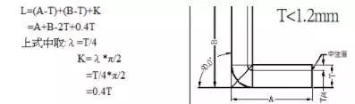

其实,产品需要得到原始尺寸,需要真正计算的部分只有变形区域(折弯位置)。其余平面尺寸不变,因此无需计算。通常将折弯位置需要计算的长度称为:补偿量,用字母K表示。
产品展开尺寸=直段+直段+补偿量
▲冲压件

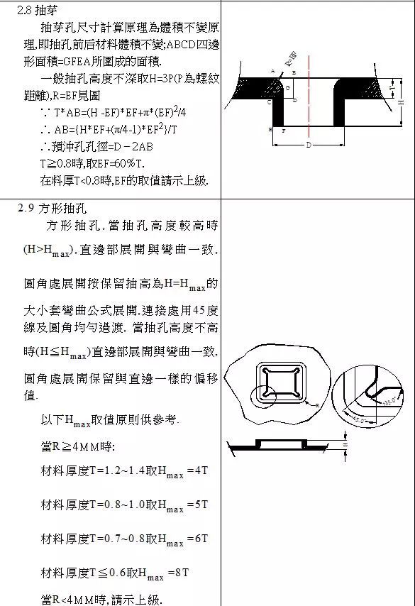

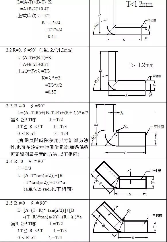

3中性层计算方法
中性层位置的选择需要根据不同的情况确定,通常按:料厚、折弯角度、折弯内圆弧进行取值。
各种计算方法如下表:
富士康冲压产品展开公式“曝光”,赶紧收藏呗的图2
▲中性层、补偿量计算公式
富士康冲压产品展开公式“曝光”,赶紧收藏呗的图3
▲中性层、补偿量计算公式
例:某产品折弯角度为90°,测量折弯内R为尖角,材料厚度为0.5,则该折弯位置补偿量是多少?
答:根据公式
                    富士康冲压产品展开公式“曝光”,赶紧收藏呗的图4
则:K=0.4*T=0.4*0.5=0.2mm
该位置补偿量为0.2。
以上公式为富士康通用计算公式,需要灵活运用,通常结合折弯工艺进行计算,而并非生搬硬套。这也是为什么很多朋友有公式,计算出来总差距较大的主要原因。
