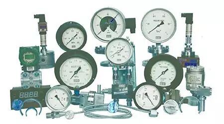

压力仪表的选型
<一>压力表的选择
1按照使用环境和测量介质的性质选择
(1)在大气腐蚀性较强、粉尘较多和易喷淋液体等环境恶劣的场合,宜选用密闭式全塑压力表。
(2)稀硝酸、醋酸、氨类及其它一般腐蚀性介质,应选用耐酸压力表、氨压力表或不锈钢膜片压力表。
(3)稀盐酸、盐酸气、重油类及其类似的具有强腐蚀性、含固体颗粒、粘稠液等介质,应选用膜片压力表或隔膜压力表。其膜片或隔膜的材质,必须根据测量介质的特性选择。
(4)结晶、结疤及高粘度等介质,应选用膜片压力表。
(5)在机械振动较强的场合,应选用耐震压力表或船用压力表。
(6)在易燃、易爆的场合,如需电接点讯号时,应选用防爆电接点压力表。
(7)下列测量介质应选用专用压力表:
  • 气氨、液氨:氨压力表、真空表、压力真空表;
  • 氧气:氧气压力表;
  • 氢气:氢气压力表;
  • 氯 气:耐氯压力表、压力真空表;
  • 乙炔:乙炔压力表;
  • 硫化氢:耐硫压力表;
  • 碱液:耐碱压力表、压力真空表。
2精确度等级的选择
(1)一般测量用的压力表、膜盒压力表和膜片压力表,应选用1.5级或2.5级。
(2)精密测量和校验用压力表,应选用0.4级、0.25级或0.16级。
3外型尺寸的选择
(1)在管道和设备上安装的压力表,公称直径为φ100mm或φ150mm。
(2)在仪表气动管路及其辅助设备上安装的压力表,公称直径为φ60mm。
(3)安装在照度较低、位置较高以及示值不易观测场合的压力表,公称直径为φ200mm或φ250mm。
4测量范围的选择
(1)测量稳定的压力时,正常操作压力值应在仪表测量范围上限值的2/3~1/3。
(2)测量脉动压力(如:泵、压缩机和风机等出口处压力)时,正常操作压力值应在仪表测量范围上限值的1/2~1/3。
(3)测量高、中压力(大于4MPa)时,正常操作压力值不应超过仪表测量范围上限值的1/2。
5单位及标度(刻度)
(1)压力仪表一律使用法定计量单位。即:帕(Pa)、千帕(kPa)和兆帕(MPa)。
(2)对于涉外设计项目和引进仪表,可以采用国际通用标准或相应的国家标准。
<二>变送器、传感器的选择
(1)以标准信号(4~20mA)传输时,应选用变送器。
(2)易燃、易爆场合,应选用气动变送器或防爆型电动变送器。
(3)结晶、结疤、堵塞、粘稠及腐蚀性介质,应选用法兰式变送器。与介质直接接触的材质,必须根据介质的特性选择。
(4)使用环境较好、测量精确度和可靠性要求不高的场合,可以选用电阻式、电感式远传压力表或霍尔压力变送器。
(5)测量微小压力(小于500Pa)时,可选用微差压变送器。
<三>安装附件的选择
(1)测量水蒸汽和温度大于60℃的介质时,应选用螺旋型或U型弯管。
(2)测量易液化的气体时,若取压点高于仪表,应选用分离器。
(3)测量含粉尘的气体时,应选用除尘器。
(4)测量脉动压力时,应选用阻尼器或缓冲器。
(5)在使用环境温度接近或低于测量介质的冰点或凝固点时,应采取绝热或伴热措施。
(6)下列场合应选用仪表保护(温)箱。
  • 露天安装的压力开关和变送器。
  • 在有严重大气腐蚀、多粉尘和其它有害物质的厂房内安装的压力开关和变送器。
