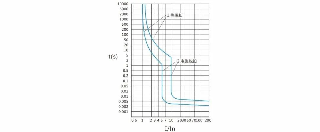

脱扣特性曲线的意思,应用场合不同会有不同的特性曲线(电流-脱扣时间)。
B特性适用于纯阻性负载和低感照明回路;
C特性适用于感性负载和高感照明回路;
D特性适用于高感负载和较大冲击电流的配电系统;
K特性适用于电机保护和变压器配电系统;
它们的热脱扣特性和电磁脱扣特性是不一样的特性字母后面的数字是指额定电流。
如果想有更深的了解可参照GB10963瞬时过载能力,B:2倍、C:5倍、D:10倍IEC60898标准规定的III级限流要求。
B型曲线:保护短路电流较小的负载(保护短路电流较小的负载)口脱扣特性:瞬时脱扣范围(3~5)In。
C型曲线:保护常规负载和配电线缆(配电保护)口脱扣特性:瞬时脱扣范围(5~10)In。
D型曲线:保护起动电流大的冲击性负荷(如电动机,变压器等)(动力保护)口脱扣特性:瞬时脱扣范围(10~14)In。
