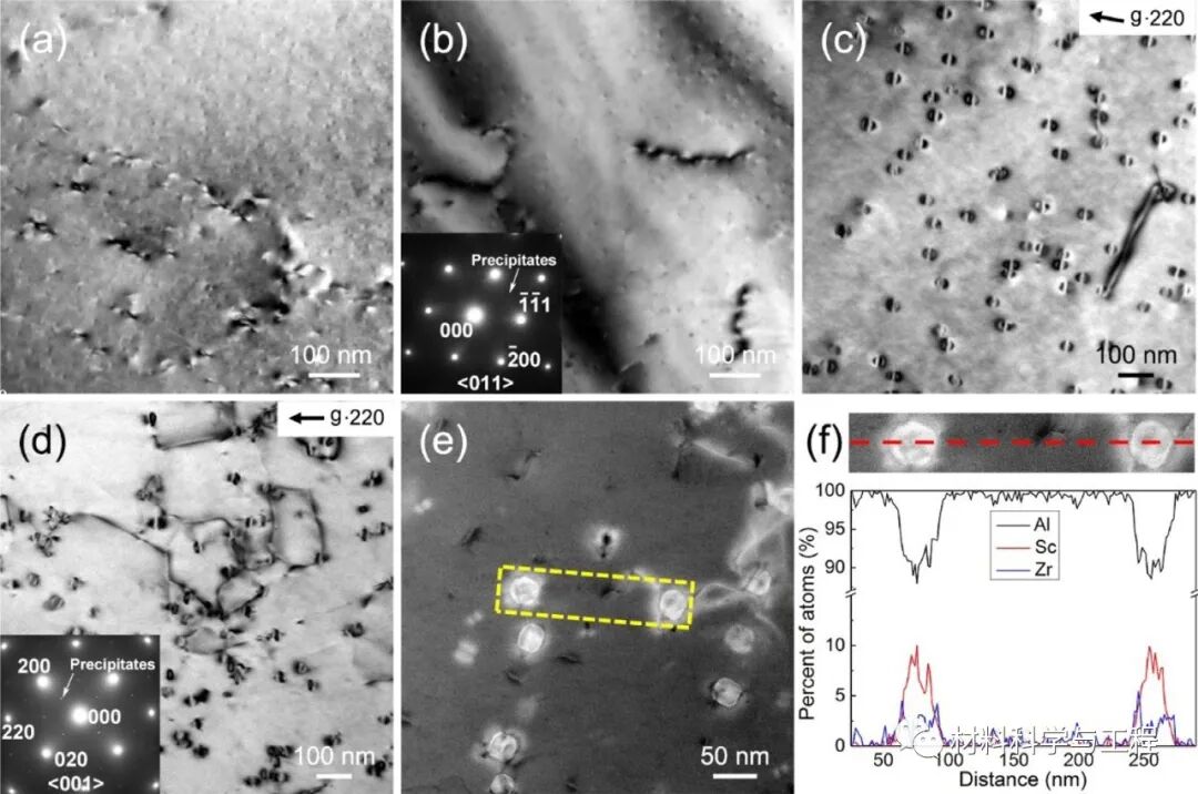

哈工大《JMST》:含稀土铒的Al-Sc-Zr合金析出演化与力学性能!的图2
图1 Al-0.04Sc-0.06Zr合金在300℃时效(a)25h和(b)100h以及400℃时效(c)5h和(d)25h后的TEM图

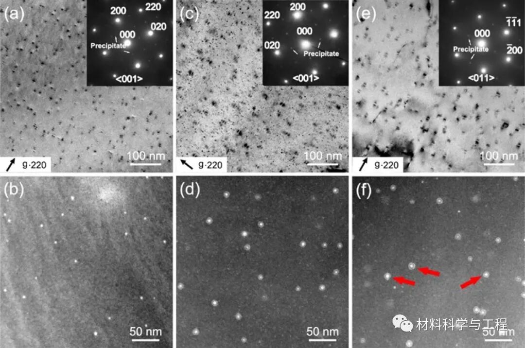

哈工大《JMST》:含稀土铒的Al-Sc-Zr合金析出演化与力学性能!的图4
图3 Al -0.04Sc-0.06Zr-0.018Er合金在300℃时效不同时间(a-b) 20min,(c-d) 25h,(e-f) 200h时的显微组织图

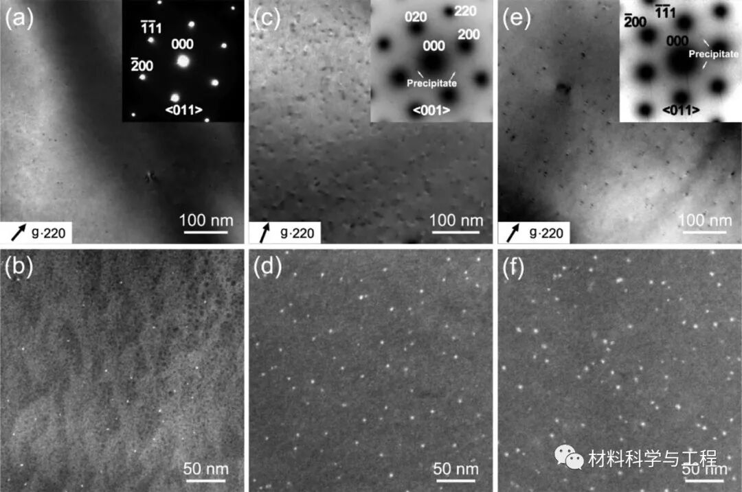

哈工大《JMST》:含稀土铒的Al-Sc-Zr合金析出演化与力学性能!的图5
图4 Al-0.04Sc-0.06Zr-0.018Er合金400℃时效不同时间的显微组织图
(a-b)20min,(c-d) 25h和(e-f) 200h

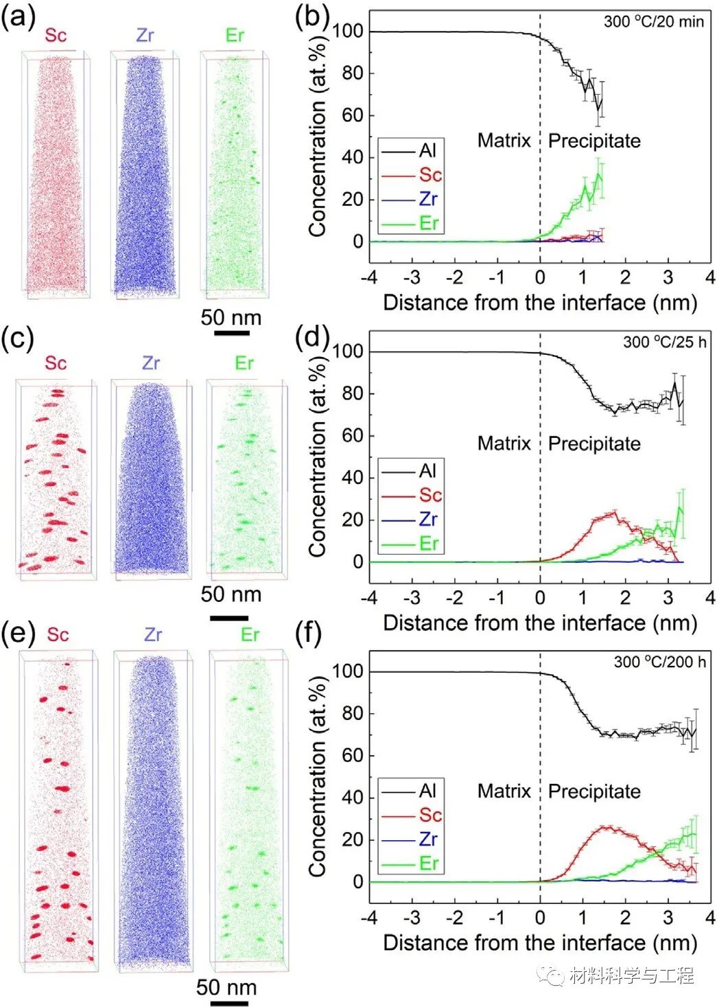

哈工大《JMST》:含稀土铒的Al-Sc-Zr合金析出演化与力学性能!的图6
5 在300℃时效后,Al-0.04Sc-0.06Zr-0.018Er合金的APT结果

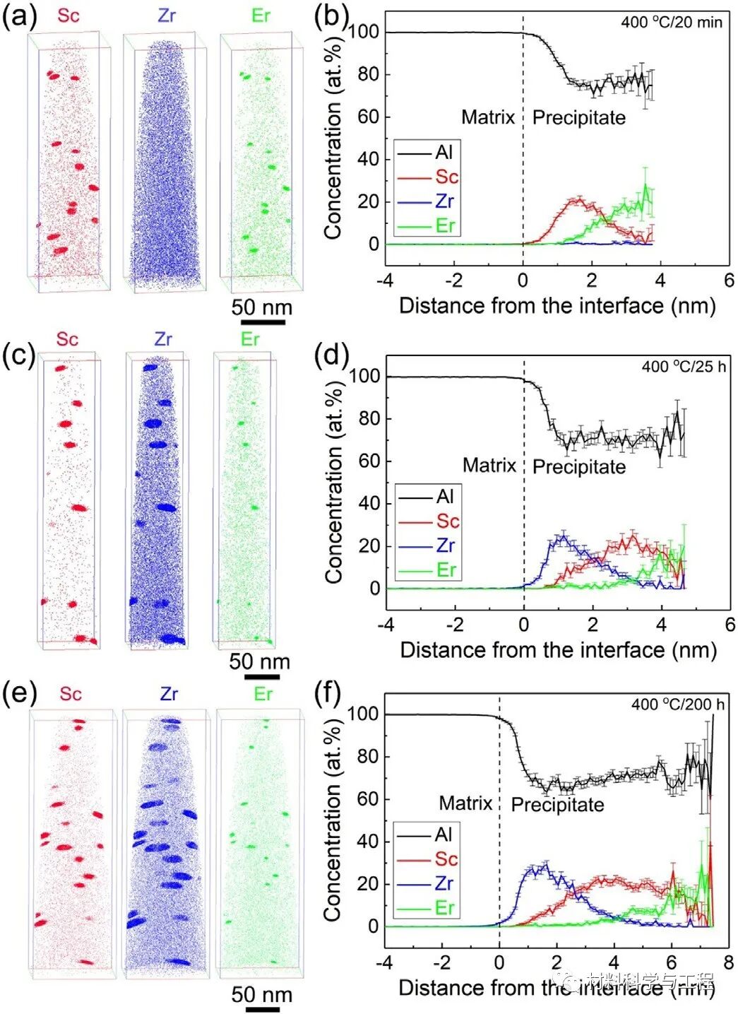

哈工大《JMST》:含稀土铒的Al-Sc-Zr合金析出演化与力学性能!的图7
图6 在400℃时效后,Al-0.04Sc-0.06Zr-0.018Er合金的APT结果
两种合金中的析出相均表现出基于L12晶格结构和立方-立方取向关系的复杂构型。在无Er合金中,出现了核/壳结构,即Al3(Sc,Zr)析出,形成富Sc核和富Zr壳,这些析出相在初始是一致的,尺寸较小。在400℃时效25 h后,晶格共格性降低,析出相直径粗化至20-40 nm。在含Er合金中,在300℃时形成了核壳结构,在400℃时出现了明显的Al3(Er,Sc,Zr)析出相的核/双壳结构,由富Er的核、富Sc的内壳和富Zr的外层组成。
