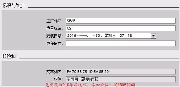

“标识与维护”:用于标识设备的名称,位置等信息, 可以使用   “Get_IM_Data”指 令读取信息进行识别。
“校验和”:在编译过程中,系统将通过唯一的校验和来自动识别 PLC 程序。基于该校验和,可快速识别用户程序并判断两个 PLC 程序是否相同。通过指令“GetChecksum”可以读取校验和,如图 1 所示:

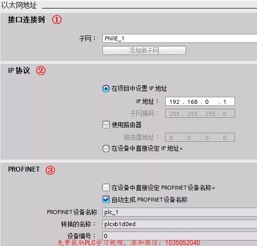

“以太网地址”:如图 2 所示。
利用博途修改CPU参数属性配置的图2
图2 配置以太网地址
①“接口连接到”:可以从下拉菜单中选择本接口连接到的子网,也可以添加新的网络;
②“IP 协议”:默认为“在项目中设置IP 地址”,此时在项目组态中设置IP地址,子网掩码等。如果使用路由器,则激活“使用路由器”,并设置路由器地址。也可以选择“在设备中直接设定 IP 地址”,则可以在程序中使用指令“T_CONFIG”分配IP 地址;
③“PROFINET”:
激活“在设备中直接设定PROFINET 设备名称,则表示不在硬件组态中组态设备名称,而是在程序中使用指“T_CONFIG”设置设备名。
激活“自动生成PROFINET 设备名称”,TIA 博途根据接口名称自动生成PROFINET设备名称。
“转换的名称”,是指此PROFINET 设备名称转换为符合 DNS 惯例的名称,用户不能修改。
“设备编号”,是指 PROFINET IO 设备的编号。在发生故障时可以通过编程读取该编号。对于IO 控制器默认为0, 无法修改。

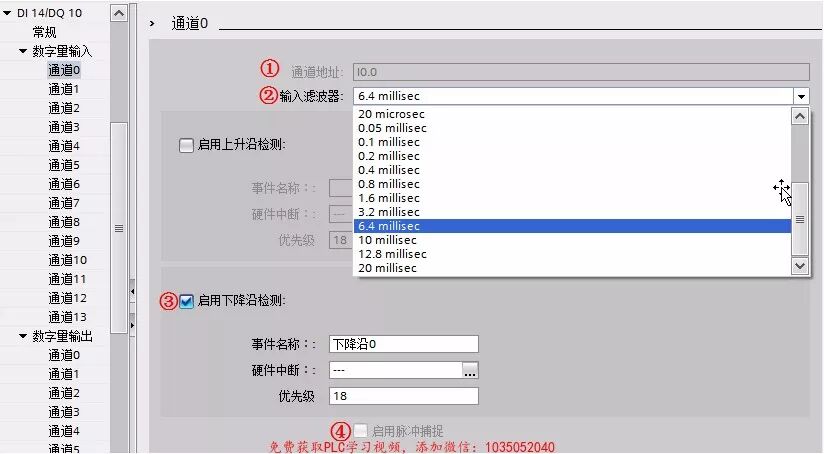

“数字量输入”:以通道0 的组态为例进行说明,如图 3 所示。
利用博途修改CPU参数属性配置的图3
图3 配置数字量输入通道
①“通道地址”:输入通道的地址,首地址在“I/O地址”项中设置;
②“输入滤波器”:为了抑制寄生干扰,可以设置一个延迟时间,即在这个时间之内的干扰信号都可以得到有效抑制,被系统自动滤除掉,默认的输入滤波时间为6.4 ms;
③“启用上升沿或下降沿检测”:可为每个数字量输入启用上升沿和下降沿检测,在检测到上升沿或下降沿时触发过程事件。
  • “事件名称”:定义该事件名称
  • “硬件中断”:当该事件到来时,系统会自动调用所组态的硬件中断组织块一次。如果没有已定义好的硬件中断组织块,可以点击后面的省略按钮并新增硬件中断组织块连接该事件。
④“启用脉冲捕捉”:根据 CPU 的不同,可激活各个输入的脉冲捕捉。激活脉冲捕捉后,即使脉冲沿比程序扫描循环时间短,也能将其检测出来。

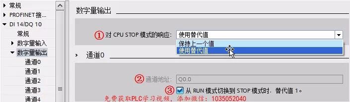

“数字量输出”:设置如图 4 所示:
利用博途修改CPU参数属性配置的图4
图4 配置数字量输出通道
①“对CPU STOP 模式的响应”:设置数字量输出对CPU 从运行状态切换到 STOP 状态的响应,可以设置为保留最后的有效值或者使用替代值;
②“通道地址”:输出通道的地址,首地址在“I/O地址”项中设置;
③“从RUN 模式切换到 STOP 模式时,替代值1”:如果在数字量输出设置中,选择“使用替代值”,则此处可以勾选,表示从运行切换到停止状态后,输出使用“替代值1”,如果不勾选表示输出使用“替代值0”。如果选择了“保持上一个值”则此处为灰色不能勾选。

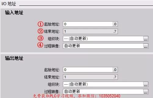

“I/O 地址”:数字量地址设置如图 5 所示。
利用博途修改CPU参数属性配置的图5
图5 数字量输入输出地址设置
  • “输入地址”:
①“起始地址”:模块输入的起始地址;
②“结束地址”:系统根据起始地址和模块的IO数量自动计算并生成结束地址;
③“组织块”:可将过程映像区关联到一个组织块,当启用该组织块时,系统将自动更新所分配的过程映像分区;
④“过程映像”:选择过程映像分区。
  • “自动更新”:在每个程序循环内自动更新I/O过程映像(默认)。
  • “无”:无过程映像,只能通过立即指令对此I/O进行读写。
  • “PIP x”:可以关联到③中所选的组织块。同一个映像分区只能关联一个组织块,一个组织块只能更新一个映像分区。系统在执行分配的OB时更新此PIP。如果未分配OB,则不更新PIP。
  • “PIP OB伺服”:为了对控制进行优化,将运动控制使用的所有I/O模块(如,工艺模块,硬限位开关)均指定给过程映像分区“OB 伺服 PIP”。这样I/O模块即可与工艺对象同时处理。
• "输出地址":设置与输入类似。
注意: 所有输入输出的地址都在过程映像区之内,如果没有选择组织块和分区,默认情况下过程映像区是自动更新。

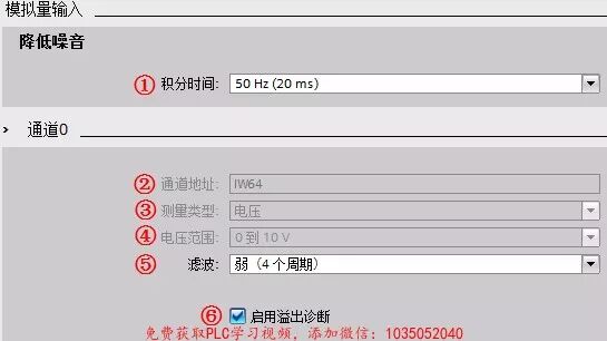

“模拟量输入”:组态如图 6 所示。
利用博途修改CPU参数属性配置的图6
图6 模拟量输入组态
①“积分时间”:通过设置积分时间可以抑制指定频率的干扰;
②“通道地址”:首地址在模拟量的“I/O地址”中设置;
③“测量类型”:本体上的模拟量输入只能测量电压信号,所以选项为灰,不可设置;
④“电压范围”:测量的电压信号范围为固定的0~10V;
⑤“滤波”:模拟值滤波可用于减缓测量值变化,提供稳定的模拟信号。模块通过设置滤波等级(无、弱、中、强)计算模拟量平均值来实现平滑化。
⑥“启用溢出诊断”:如果激活“启用溢出诊断”,则发生溢出时会生成诊断事件。

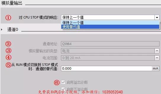

"模拟量输出":组态如图 7 所示。
利用博途修改CPU参数属性配置的图7
图7 模拟量输出组态
①“对CPU STOP 模式的响应”:设置模拟量输出对CPU 从RUN模式切换到 STOP 模式的响应,可以设置为保留最后的有效值或者使用替代值;
②“通道地址”:模拟量输出首地址在模拟量的“I/O地址”中设置;
③“模拟量输出的类型”:本体上的模拟量输出只支持电流信号,所以选项为灰,不可设置;
④“电流范围”:输出的电流信号范围为固定的0~20mA;
⑤“从RUN 模式切换到 STOP 模式时,通道的替代值”:如果在模拟量输出设置中,选择“使用替代值”,则此处可以设置替代的输出值,设置值的范围为0.0~20.0mA,表示从运行切换到停止状态后,输出使用设置的替代值。如果选择了“保持上一个值”则此处为灰色不能设置;
⑥“启用溢出(上溢)/下溢诊断”:激活溢出诊断,则发生溢出时会生成诊断事件。集成模拟量都是激活的,而扩展模块上的则可以选择是否激活。

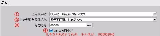

启动
"启动": 设置如图 8 所示。
利用博途修改CPU参数属性配置的图8
图8 CPU启动选项设置
详细介绍请参见S7-1200启动模式

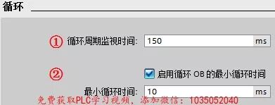

循环
"循环"的设置如图 9 所示。
利用博途修改CPU参数属性配置的图9
图9 CPU循环时间设置
①“循环周期监视时间”:设置程序最大的循环周期时间,范围为1~6000 ms,默认值为150 ms。超过这个设置时间,CPU会报故障。超过2倍的最大循环周期检测时间,无论是否编程时间错误中断OB80, CPU都会停机。在编程了时间错误中断OB80后,当发生循环超时时CPU将响应触发执行OB80的用户程序,程序中可使用指令“RE_TRIGR” 来重新触发 CPU 的循环时间监控,最长可延长到已组态“循环周期监视时间”的10倍;
②“最小循环时间”:如果激活了“启用循环OB的最小循环时间”,当实际程序循环时间小于这个时间,操作系统会延时新循环的启动,直到达到了最小循环时间。在此等待时间内,将处理新的事件和操作系统服务。

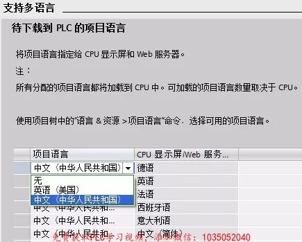

支持多语言
用于在 Web 服务器或HMI上显示消息和诊断的文本语言,S7-1200 PLC最多支持2种语言,在下拉列表中选择所使用的语言,如图 11 所示。选择的语言是在项目树的"语言与资源 > 项目语言" 中启用。

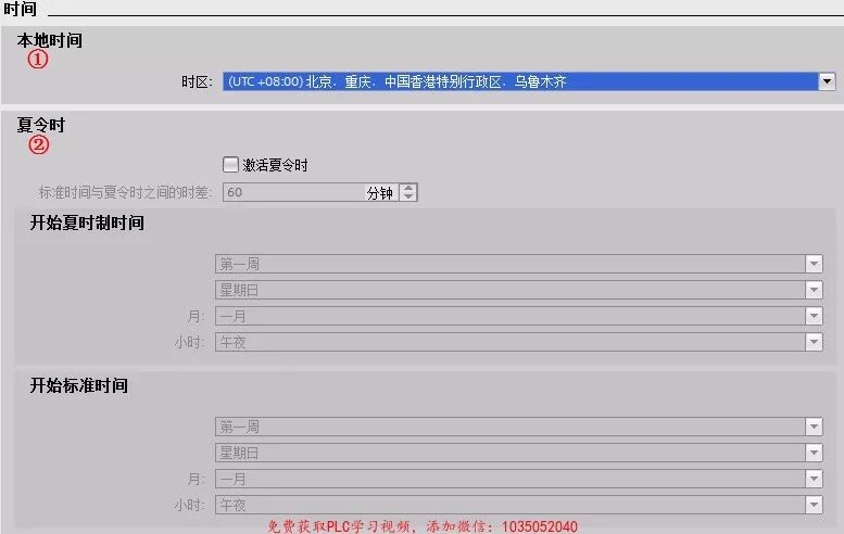

时间
为CPU设置时区,如图 12 所示。
利用博途修改CPU参数属性配置的图12
图12 时间设置
①“本地时间”:为CPU设置本地时间的“时区”,一般中国选择东8区。
②“夏令时”:如果需要使用夏令时,则可以选择“激活夏令时”,并进行相关设置,中国目前不支持夏令时。

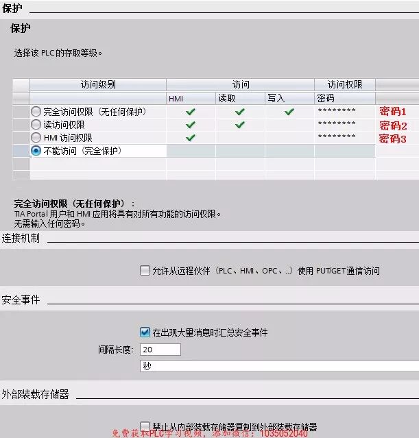

保护
"保护":此界面可以设置该PLC的访问等级,共可设置4个访问等级,设置”连接机制”,通过 PUT/GET 通信的数据访问,设置 “安全事件”和“外部装载存储器“。如图 13 所示。
利用博途修改CPU参数属性配置的图13
图13 保护设置

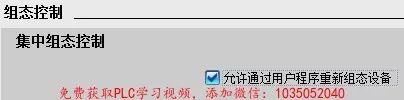

组态控制可用于组态控制系统的结构,将一系列相似设备单元或设备所需的所有模块都在具有最大组态的主项目(全站组态方式)中进行组态,操作员可通过人机界面等方式根据现场特定的控制系统轻松选择某种站组态方式。他们无需修改项目,因此也无需下载修改后的组态。节约了重新开发的很多工作量。
要想使用组态控制,首先要激活“允许通过用户程序重新组态设备”(如图 14 所示),然后创建规定格式的数据块,通过指令WRREC将数据记录196的值写入到CPU中,然后通过写数据记录来实现组态控制。

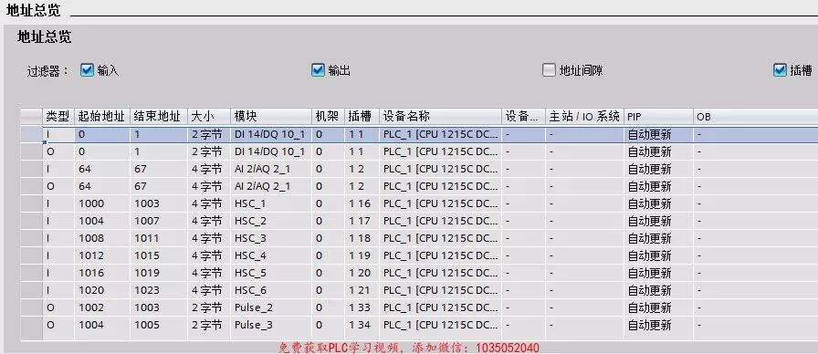

"地址总览"可以以表格形式显示已经配置使用的所有输入和输出地址,通过选中不同的复选框,可以设置要在地址总览中显示的对象:输入,输出,地址间隙,插槽。地址总览表格中可以显示地址类型,起始地址,结束地址,字节大小,模块信息,机架,插槽,设备名称,设备编号,归属总线系统(PN,DP),过程映像分区,组织块等信息,如图 15 所示。

2. 为什么CPU读取的本地时间与当前实际时间相差7小时?
答:因为当前的实际时间是中国的北京时间,而CPU属性中"时间"的默认时区为东一区:UTC+01:00,在CPU属性中,必须先将本地时间的"时区"设置为中国所在的东八区:UTC+08:00,并将配置下载到CPU后,才能读取到正确的本地时间。
