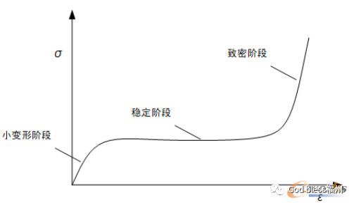

       EPE材料属性有别于常规的弹塑性材料,甚至有别于超弹性材料和同样是蜂窝结构的其他金属蜂窝材料。通常,EPE材料的压缩应力应变曲线如下图:
Abaqus两种泡沫材料在计算机仿真中的应用比较的图1 Abaqus两种泡沫材料在计算机仿真中的应用比较的图2
图1 EPE材料的常规压缩应力应变曲线
       压缩过程分为三个阶段:
       小变形阶段,材料内部气泡壁弯曲变形,此阶段的材料行为可以看成是线弹性的。
       稳定阶段,此阶段应力基本不变,变形上升,此阶段材料内部气泡壁发生屈曲。
       致密阶段,这时气泡壁被挤压在一起,应力直线上升,应变变化较小。

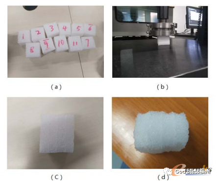

       参照国家对此类材料的实验标准《GB/T 8168-2008 包装用缓冲材料静态压缩试验方法》,在万能试验机上对若干样品进行压缩,得到实验数据。
 Abaqus两种泡沫材料在计算机仿真中的应用比较的图3Abaqus两种泡沫材料在计算机仿真中的应用比较的图4
图2 EPE 材料压缩实验
(a)试验样本;(b)压缩实验;(c)试验前样本;(d)试验后样本变形

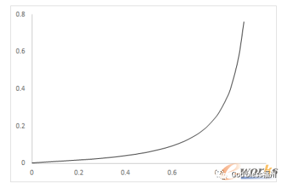

       从图2可以看出EPE材料也并非各向同性材料,它在沿着火合面和垂直火合面的方向上的材料属性并不一致,但是差距很小。为了简化起见,利用实验平均值将其视为各向同性。对试验数据平均后得到单轴压缩曲线如图3:
Abaqus两种泡沫材料在计算机仿真中的应用比较的图5 Abaqus两种泡沫材料在计算机仿真中的应用比较的图6
图3 EPE实测应力应变曲线:横坐标应变;纵坐标应力(MPa)

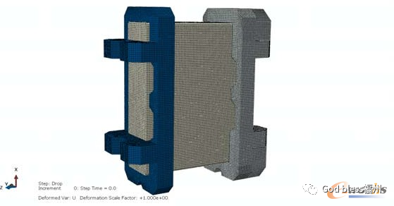

       选取联想某型号台式计算机及其包装作为研究对象,真实模拟整机从1m高度跌落的缓冲过程。
Abaqus两种泡沫材料在计算机仿真中的应用比较的图7 Abaqus两种泡沫材料在计算机仿真中的应用比较的图8
图4 联想某机型和缓冲材料仿真模型

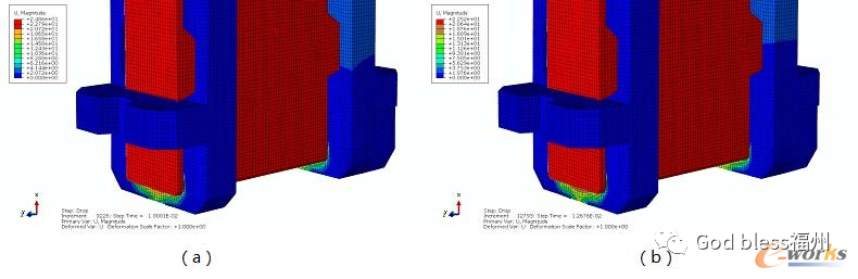

       Hyperfoam的定义路径为property-material-create-mechanical-elasticity-hyperfoam,根据hyperfoam的材料定义方式,选择直接使用实验数据。计算结果如下:
Abaqus两种泡沫材料在计算机仿真中的应用比较的图9
 Abaqus两种泡沫材料在计算机仿真中的应用比较的图10
图5 机箱和缓冲材料变形云图:(a)材料受冲击压缩阶段;(b)反弹阶段
       在正面跌落后,底面的缓冲材料厚度方向压缩量达到38mm,压缩率95%,反弹后材料 完全恢复,根据节2.1的材料特性以及节2.2的实验可以知道,材料压缩到95%后,属于EPE材料的致密阶段,卸载后短时间内很难恢复原有形状。因此可见在模拟过程中,恢复阶段的模拟是失真的。

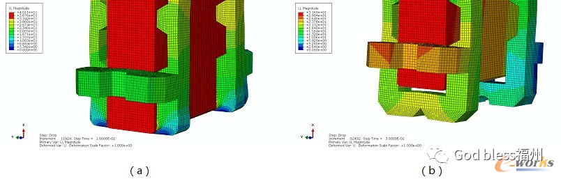

       Crushable Foam的定义路径为property-material-create-mechanical-plasticity-crushable foam,根据实验数据,换算对应塑性应力应变值,赋予材料属性。计算结果如下:
Abaqus两种泡沫材料在计算机仿真中的应用比较的图11
图6 机箱和缓冲材料变形云图:(a)材料受冲击压缩阶段;(b)反弹阶段
       在正面跌落后,底面的缓冲材料厚度方向压缩量为24.8mm,压缩率62%,反弹后材料仍有20mm的变形,根据节2.1的材料特性以及节2.2的实验可以知道,材料压缩到62%,属于EPE材料的稳定阶段,卸载后材料的塑性变形量非常小,不会出现计算中的20mm变形。并且根据实际跌落试验,缓冲材料的最大压缩率远大于60%,因此可见在模拟过程中,冲击阶段和恢复阶段的模拟都存在一定误差。

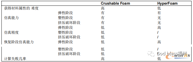

       对于EPE材料,目前没有完全准确的材料模型能够定义其动态力学特性,只能尽可能接近真实情况。对于两种定义方式,总结比较如下表:
表1 两种定义方式比较
Abaqus两种泡沫材料在计算机仿真中的应用比较的图12 Abaqus两种泡沫材料在计算机仿真中的应用比较的图13
       Hyperfoam的材料参数可以从实验中直接获得输入,相比较而言,Crushable Foam的材料参数就困难得多,从而导致在计算中对缓冲材料的计算不准确。但是Hyperfoam材料为完全弹性的,在计算过程中材料一直保持高弹性,导致系统的总能量在整机和缓冲材料之间来回交换,整机和缓冲材料的运动会越来越偏离真实情况。
5. 结论
       两种材料定义方式在计算机业内对整机的仿真过程中都有用到,也都被认可。但是由于其精确性存疑,因此对包装设计的指导意义一直停留在建议层面。本文根据国家标准测定了常用缓冲泡沫的材料属性,并利用该材料属性比较两种定义方式在Abaqus中的计算结果,证明两种方式都存在缺陷。
       但是在计算机设计中关注的主要是跌落过程的第一次冲击挤压,如果只关注这一点的话,两种方式相比较而言,Hyperfoam的材料参数更容易获得,会有更高精确度,在没有其他更好的方式之前,本文建议使用此种材料定义方式。
