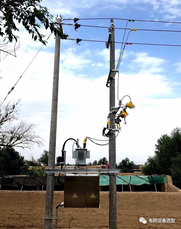

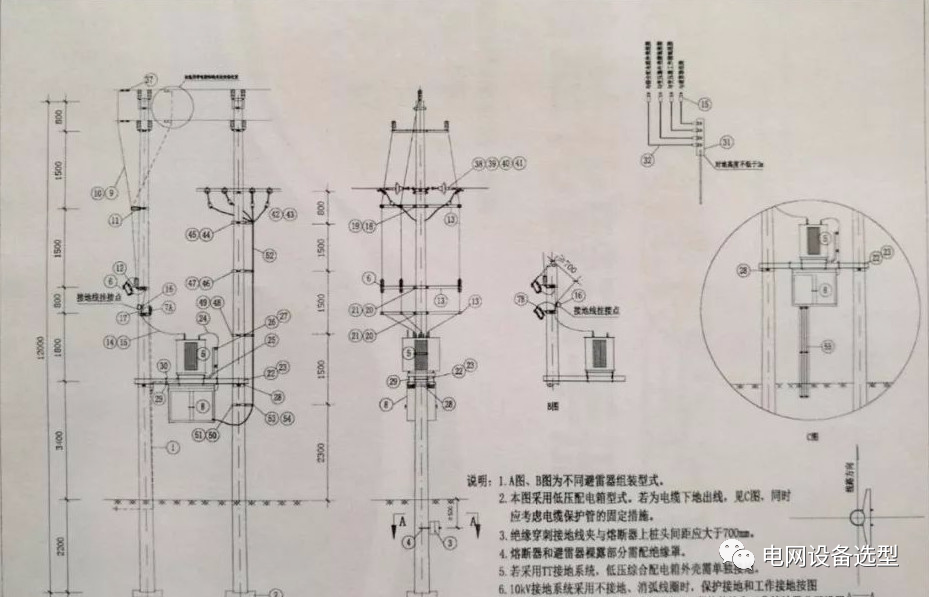

1.柱上变压器台采用双杆等高布置方式,常用电杆为12米、15米非预应力混泥土杆,变压器安装方式为侧装,高压引线为架空绝缘线侧面引下。

1.杆塔应组立在线路正下方,不允许出现线路侧方垂直方式架设,应采用经纬仪、钢卷尺等设备标定基坑的中心桩、方向桩、辅助桩,用白石灰标画出坑口轮廓线。
10kV柱上变压器安装工艺讲解的图3
2.基坑深度的允许偏差应为+100mm、-50mm,杆塔组立后按埋深标记测量校核。
3.根开2500mm,根开误差不超过±30mm,迈步不应大于20mm。
10kV柱上变压器安装工艺讲解的图4
4.变台安装所属原线路杆高小于12米时,安装位置前后杆塔考虑高度过度措施,避免变台杆塔组立埋深不符合要求。

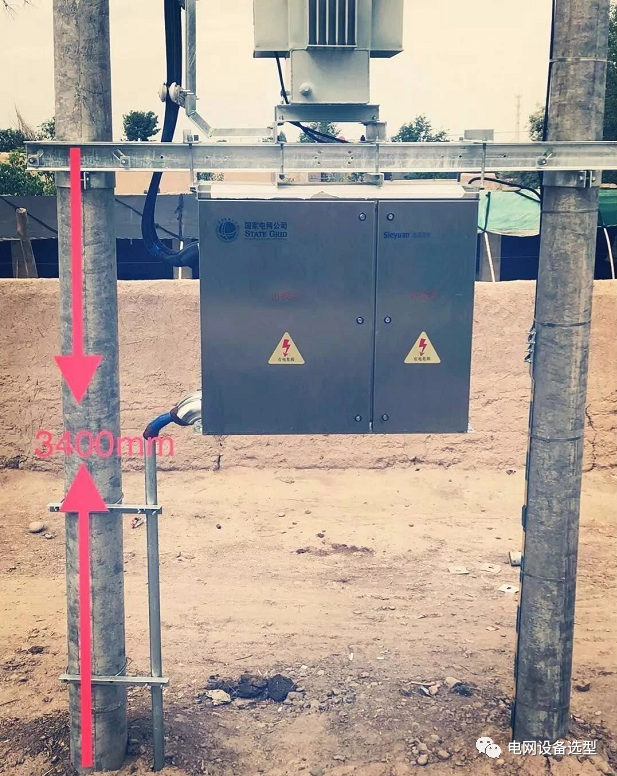

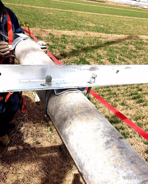

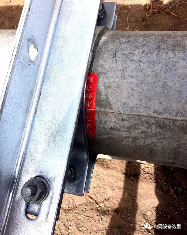

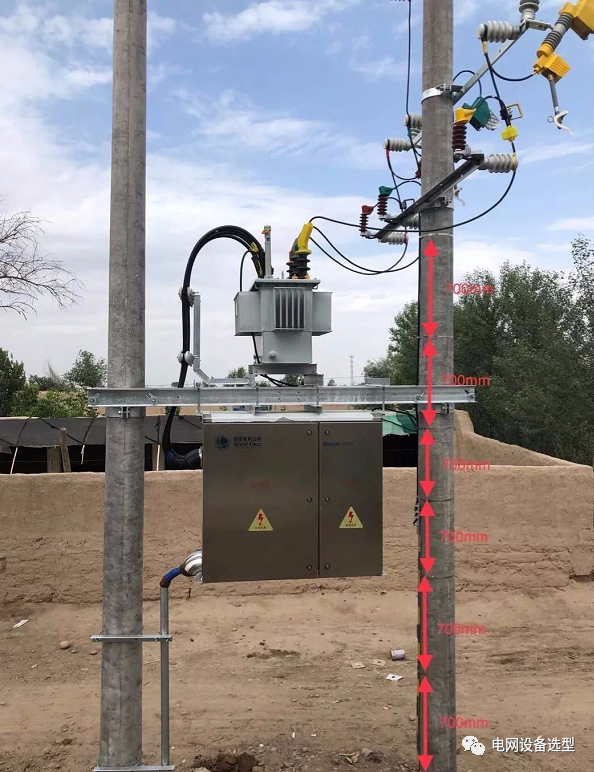

1.变压器槽铁横担下沿距离地面3400mm。横担端部上下歪斜不应大于20mm;端部左右扭斜不应大于20mm。
10kV柱上变压器安装工艺讲解的图5

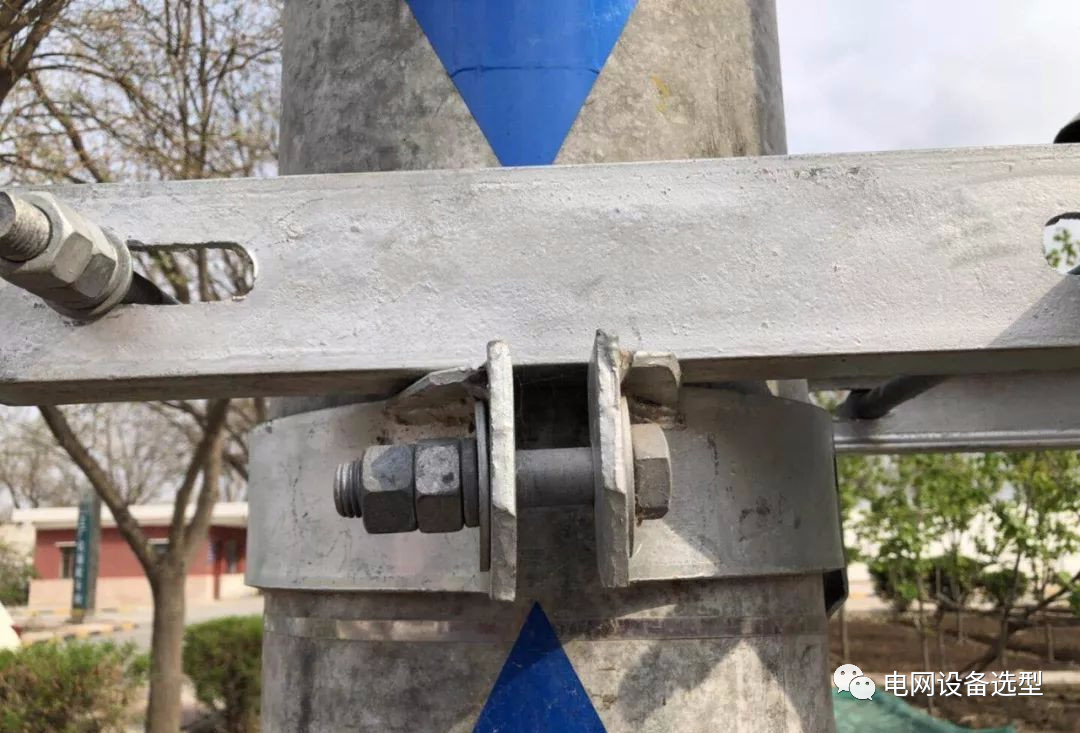

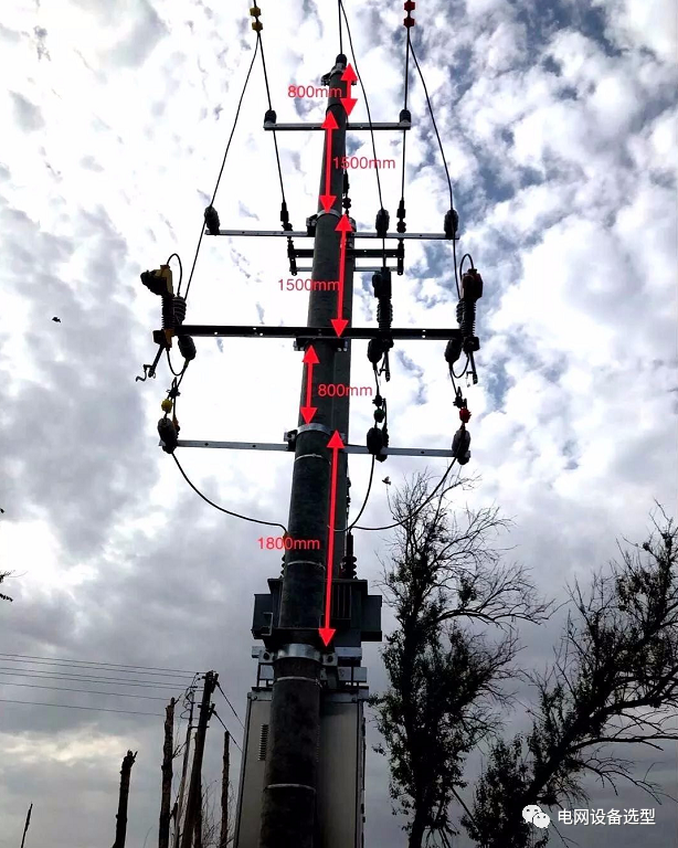

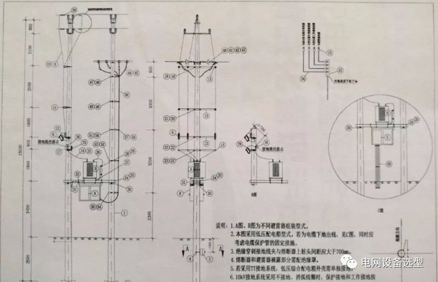

2.杆顶铁帽底部距离杆顶150mm,直线横担距离杆顶800mm,10千伏、0.4千伏架空绝缘线路同杆架设时,低压横担距高压横担垂直距离为1500mm。
3.12米电杆安装1条引线横担,15米电杆安装2条引线横担,横担间距严格按照组装图尺寸安装。

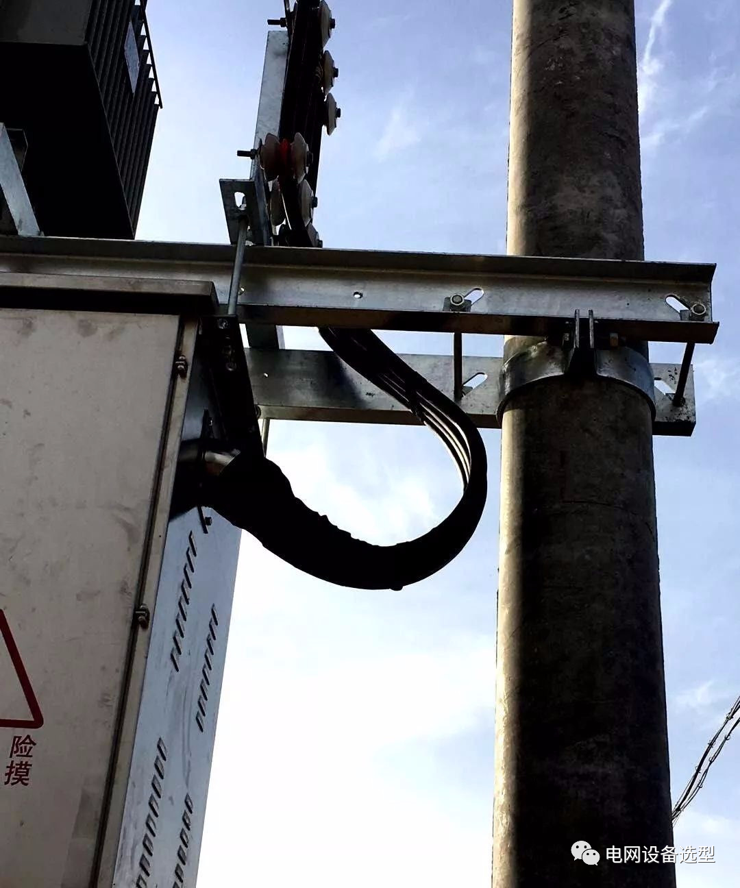

4.对低压架空线路,低压出线电缆支架,由下向上第一副距离地面2300mm,其余支架每两副间距1500mm。

6.横担、电缆支架安装建议电杆组立前采用记号笔、即时贴标注安装位置,做到安装尺寸精准。

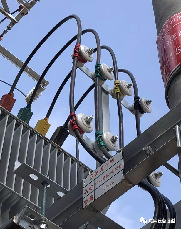

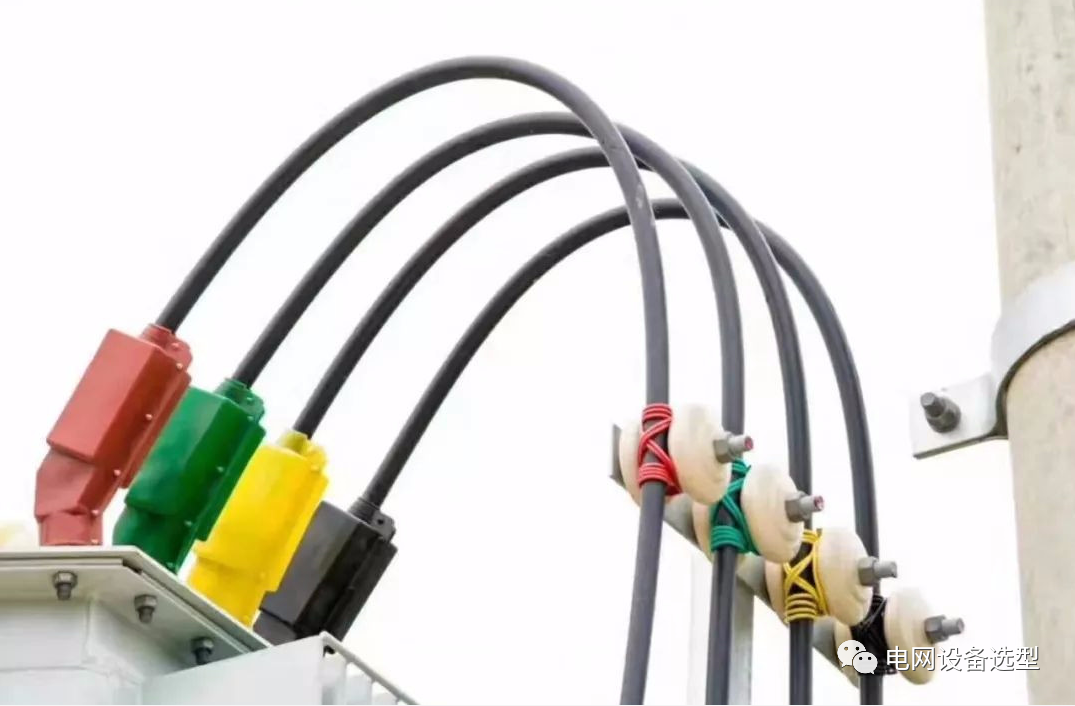

五、引线工艺
1.引流线应松紧适度,弧度一致,顺直美观。

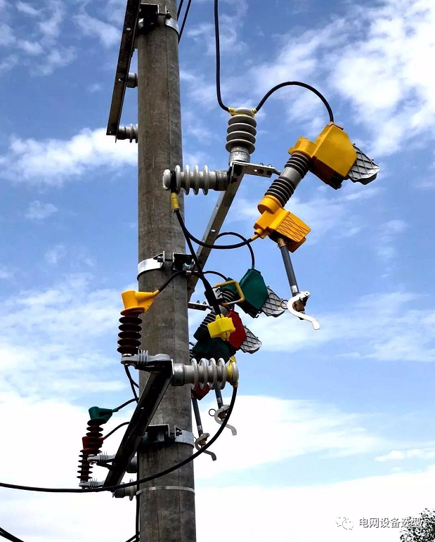

2.跌落式熔断器上柱头至支柱绝缘子之间引流线长度为750mm;跌落式熔断器下柱头至支柱绝缘子之间引流线长度为650mm;避雷器引线550mm,固定避雷器引线的异型并沟线夹距支柱绝缘子30mm,异型并沟线夹距接地线夹30mm。
3.引线和设备柱头连接不应过紧或过松,不应使设备柱头产生外加应力。
10kV柱上变压器安装工艺讲解的图10
10kV柱上变压器安装工艺讲解的图11
4.高低压引流线与变压器连接时均使用平板式变压器专用线夹。

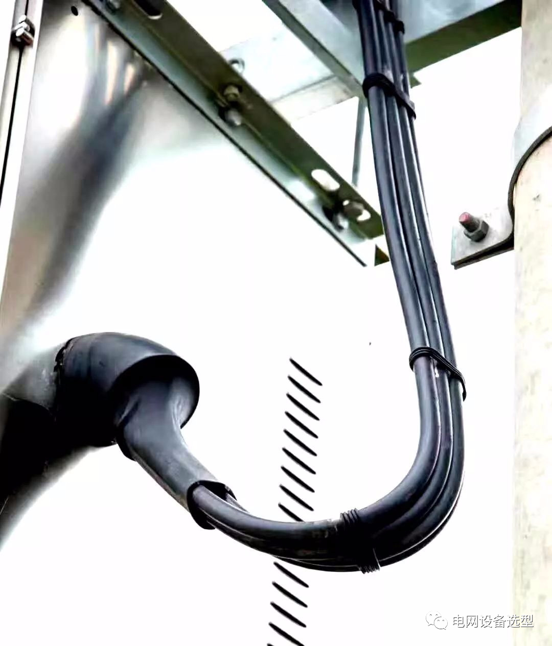

6.综合配电箱进出线管口要求采用φ150、φ90 热缩护管热缩,长度均为250mm,搭接尺寸为100mm。
10kV柱上变压器安装工艺讲解的图14
7.低压引流线安装时,要有一定的滴水弯,同时低压引流线和变压器槽钢、电杆最小净空距离不得小于50mm。

六、绑扎工艺

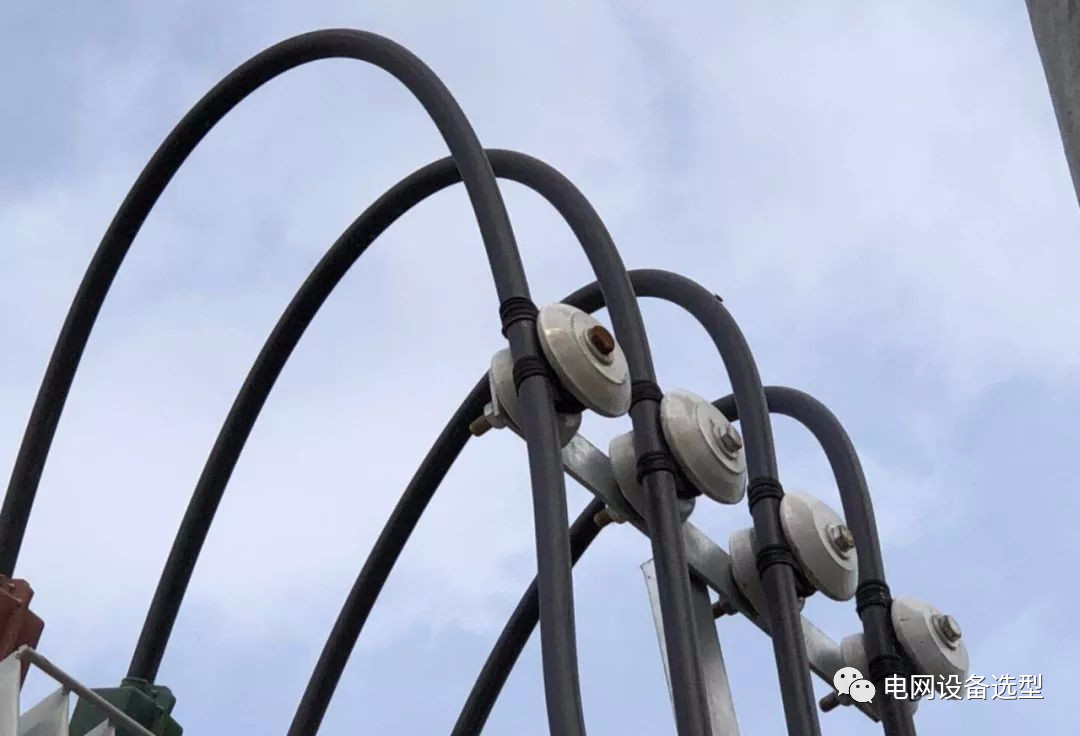

1.引流线“回头”绑扎与绝缘子应接触紧密,无缝隙。
2.绑扎应符合“前三后四双十字”的工艺标准。
3.扎线按相色对应绑扎,应采用不小于2.5mm²的独股铜芯线,严禁使用裸导线绑扎绝缘导线。
10kV柱上变压器安装工艺讲解的图16
10kV柱上变压器安装工艺讲解的图17

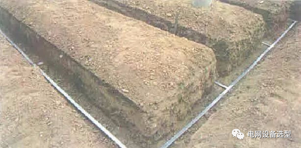

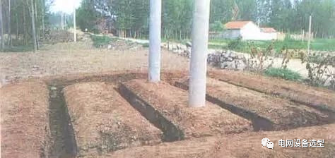

1.接地网沟槽开挖深600mm,宽400mm的环形沟槽。

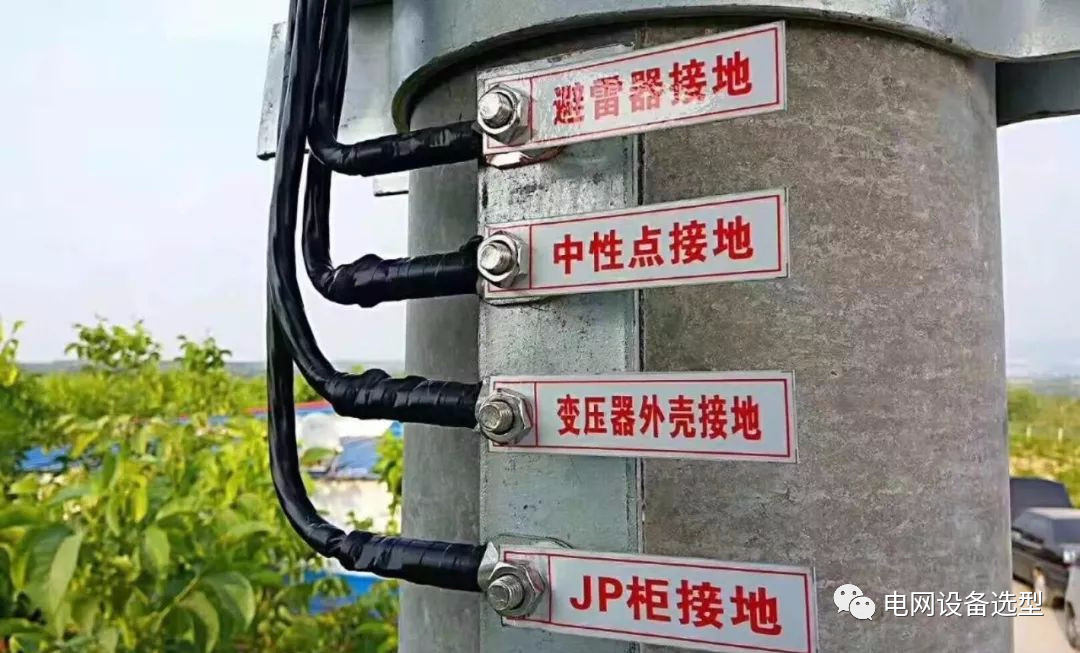

2.接地连接应采取焊接方式,并做防腐处理,接地扁铁焊接长度不应小于扁铁宽度的2倍。
3.接地引线与接地体连接时,从上向下顺序为避雷器接地、变压器中性点接地、变压器外壳接地、综合配电箱接地。
4.所有接地引线顺杆引下时,应排列有序、美观,顺杆分段用扎带固定,横向接地线全部在槽铁槽口内。

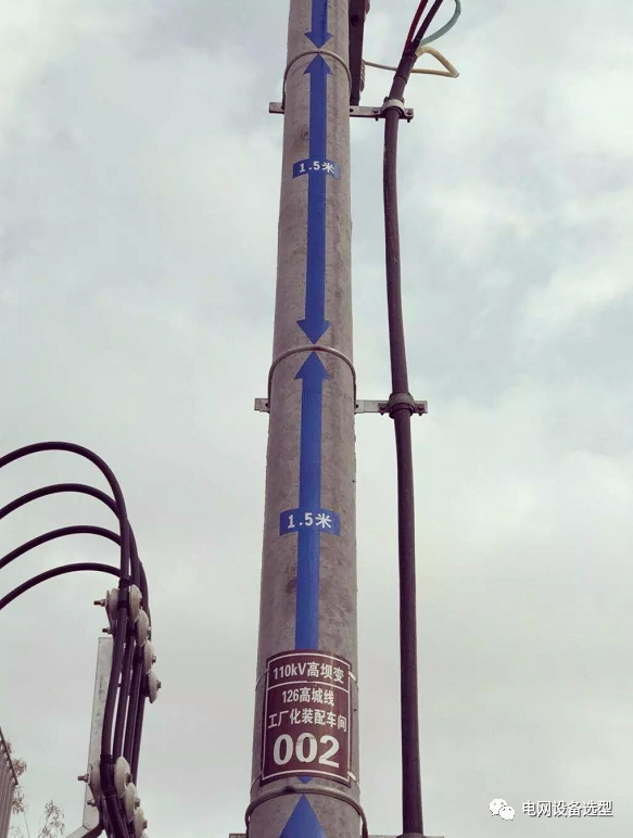

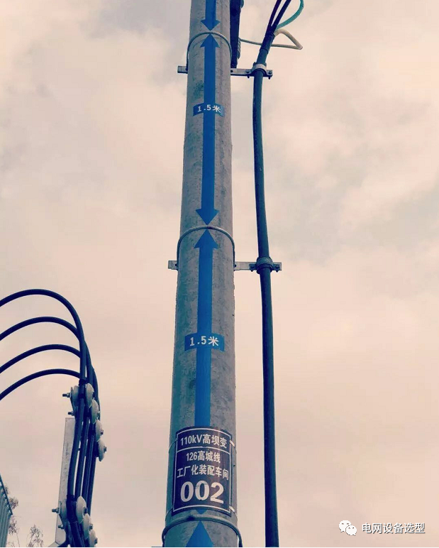

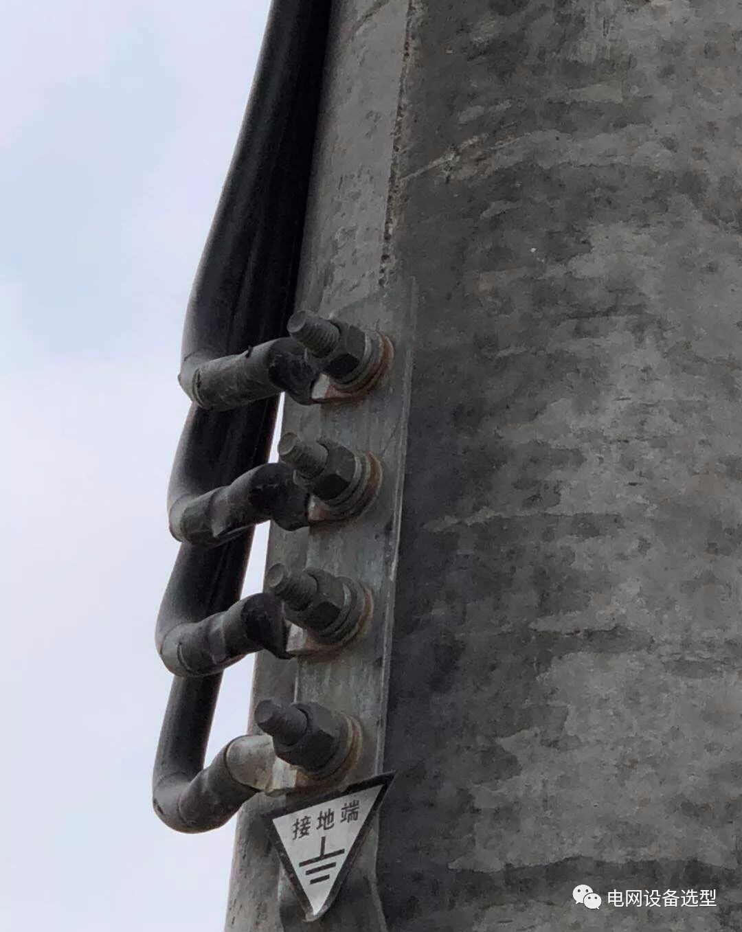

5.接地引线绑扎共7道,从下向上,第一道距离地面500mm,其余六道相间700mm。
