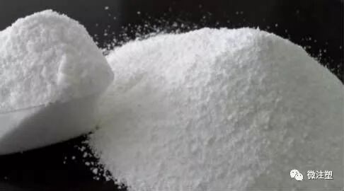

聚乙烯醇缩丁醛树脂(PVB)塑料简介的图1
由于PVB树脂具有上述的各种优异特性,所以被广泛的应用于汽车与建筑物的胶合安全玻璃中间膜、伐锈底漆、烤漆、木器漆、印刷油墨、电子陶瓷及印刷电路板之接著剂、金属与金属、金属与塑胶间之接著剂、热熔胶之改质剂、纺织品铁维防水加工等。各种工业上的新用途也持续不断的被开发应用。
PVB的 一般的特性如下:
聚乙烯醇缩丁醛(PVB)树脂的外观为白色圆球状多孔隙度颗粒或粉末,其比重为1:1;但是充填密度只有0.20~0.35g/ml。
