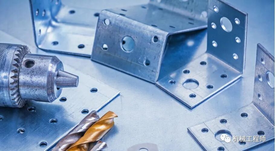

钣金,有时也作扳金,这个词来源于英文plate metal,一般是将一些金属薄板通过手工或模具冲压使其产生塑性变形,形成所希望的形状和尺寸,并可进一步通过焊接或少量的机械加工形成更复杂的零件,钣金至今为止尚未有一个比较完整的定义,根据国外某专业期刊上的一则定义可以将其定义为:钣金是针对金属薄板(通常在6mm以下)一种综合冷加工工艺,包括剪、冲/切/复合、折、焊接、铆接、拼接、成型(如汽车车身)等。其显著的特征就是同一零件厚度一致。

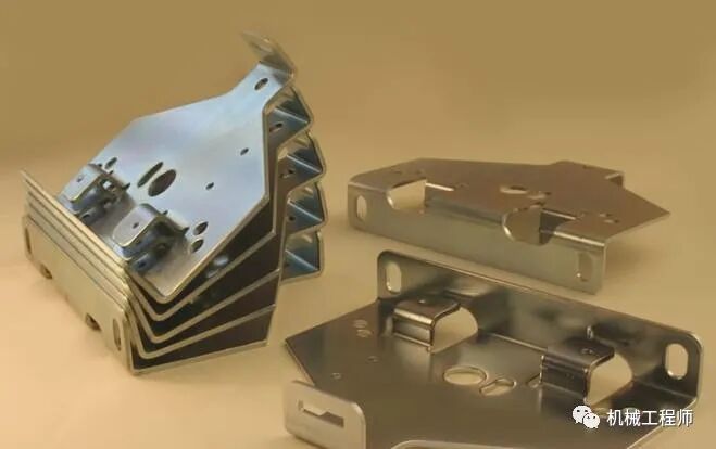

镀锌钢材主要是两类:电镀锌板(EG/SECC)与热浸镀锌板(GI)— 其差别以后讨论。

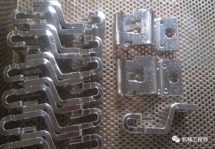

特点:导电、导热、耐蚀性好,光泽度好,塑性加工容易,易于电镀、涂装。
1.紫铜(含Cu 99.5%以上)
材料强度低,塑性好;极好导电性,导热性,耐蚀性;用于电线、电缆、导电设备上。
2.黄铜
铜锌合金,机械性能同含锌量有关;一般锌量不超过50%。
特点:延展性,冲压性好,运用于电镀,对海水及大气腐蚀有好的抗力。但本体容易发生局部腐蚀。
3. 青铜
铜锡合金为主的一类铜基合金金属统称。
特点:比纯铜及黄铜有更好的耐磨性:加工性好,耐腐蚀。
4. 铍铜
含铍(Be)的铜合金;
特点:高的强度、硬度、弹性、耐磨性;高的导电性、导热性、耐寒性;无铁磁性。
用途:电磁屏蔽材料较多;
