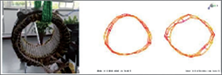

特征三:电机结构共振产线的噪声。
图1 电机结构中定子组件共振测试
电驱动NVH特点以及研究现状的图1

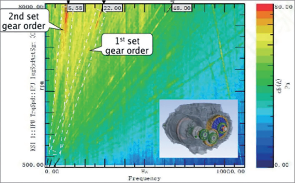

缺乏了发动机噪声的掩蔽效应,使得电动车对减速器NVH 有了更苛刻的要求。
图2  三合一产品齿轮噪声阶次频谱分析图
电驱动NVH特点以及研究现状的图2
相对于传统变速器,电动车的减速器齿轮传递更大的扭矩,更高的工作转速区,使得齿轮啮合噪声变现出更高的频率或阶次(1000-4000Hz 以上),极易在车内产生齿轮啸叫。

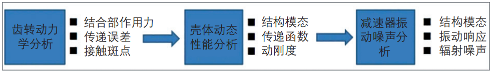

减速器NVH CAE 分析流程如图4 所示:
电驱动NVH特点以及研究现状的图4
图4 减速器NVH CAE 分析流程图

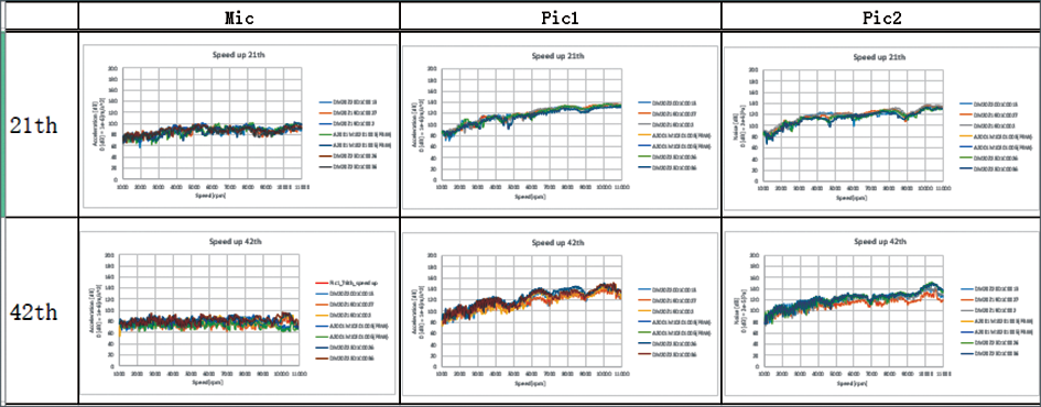

主要通过计算中间齿轮转一圈,电机的转数、电机转一圈时,中间齿轮和齿圈啮合的次数以及齿圈转一圈,电机的转数来了解齿轮的基本情况。

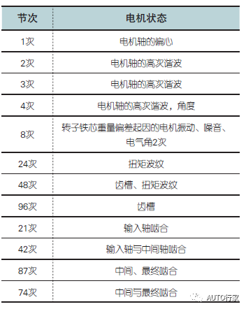

2)节次分析,不同的节次代表了电机不同的状态,主要内容如表1 所示:
表1 节次分析
电驱动NVH特点以及研究现状的图5

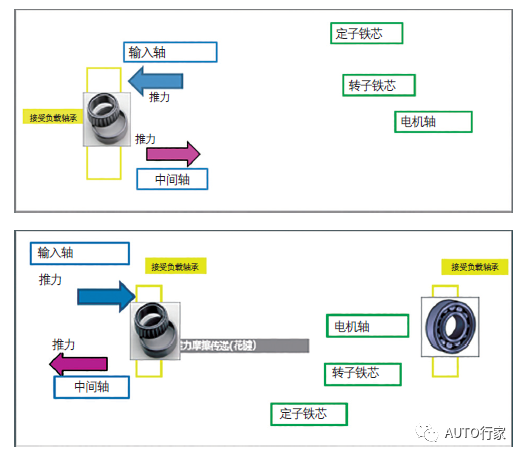

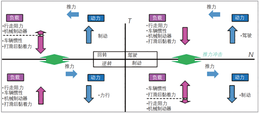

汽车驾驶时,输入轴向减速侧施加推力负载,驾驶时的制动图如图5 所示:
电驱动NVH特点以及研究现状的图6
汽车制动时(含刹车)输入转向电机壳体施加推力负载。另通过摩擦传递,也会向电机轴产生推力负载。主要的作用图如图6所示:
电驱动NVH特点以及研究现状的图7
图6 汽车制动时的作用图
