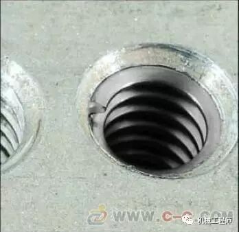

1、什么是钢丝螺套?
   钢丝螺套是一种新型内螺纹紧固件,它是由高强度、高精度、高表面质量的耐蚀菱形截面钢丝绕制而成,形如弹簧。钢丝螺套装入螺孔中,钢丝螺套的外表面靠弹力贴合在螺孔上, 其内表面形成新的螺纹,用于拧入螺钉或螺栓,使螺钉或螺栓不直接与基体接触,保护了基体及螺钉,起到延长螺纹使用寿命、增加螺纹连接强度、增大螺纹受力面、增加螺纹连接的承载力和抗疲劳强度、抗震防松脱等作用。

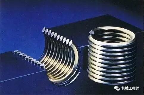

2、钢丝螺套的作用
【专业知识】一文全懂——钢丝螺套分类、应用、工艺和使用方法的图2
1)、钢丝螺套应用在金属或非金属材料(如铝、镁等轻合金工程材料)的机械零部件上,能形成高强度、耐磨损、高精度的标准内螺纹。在改善低强度机体螺纹强度方面,钢丝螺套作用非常的明显。
2)、钢丝螺套应用在对已损坏的内螺孔螺纹修复上,作为一种螺纹修复手段,被损螺纹可得到快速有效的修复;
3)、利用钢丝螺套进行公制、英制螺纹孔转换,非常方便、快速。

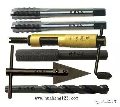

3、钢丝螺套的分类
(1)、按照功能分类
【专业知识】一文全懂——钢丝螺套分类、应用、工艺和使用方法的图3
A、普通型螺纹丝套(Helicoil Free-Running Inserts) 标记“FR”
B、锁紧型螺纹丝套(Helicoil Screw Lock Inserts) 标记“SL”

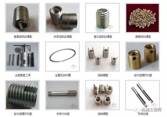

三、钢丝螺套安装工具
 狭义的钢丝螺套安装工具是专指钢丝螺套安装扳手,主要用于钢丝螺套在螺纹底孔内的安装,其基本原理是使钢丝螺套通过一段引导螺纹,迫使外径收缩,以便顺利装入底孔,分为手动及自动安装扳手。广义的钢丝螺套安装工具包括了以下几种:
【专业知识】一文全懂——钢丝螺套分类、应用、工艺和使用方法的图4
   1、专用丝锥专用丝锥:用于加工钢丝螺套安装孔的内螺纹;
  2、安装扳手用于将钢丝螺套装入内螺纹孔中;
  3、冲断用于折断钢丝螺套安装柄;
  4、卸套用于取出装入螺纹孔中的钢丝螺套;
  5、螺纹塞规用于检验安装钢丝螺套的内螺纹孔

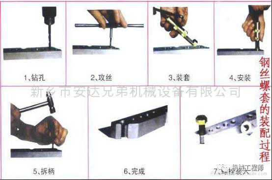

四、钢丝螺套的安装步骤
 【专业知识】一文全懂——钢丝螺套分类、应用、工艺和使用方法的图5
钢丝螺套手动安装过程
机械工程师提醒您在WiFi下观看
1、钻孔
使用表中所列的标准钻头钻孔 , 钻孔深度大于或等于钢丝螺套安装深度;注意不要将孔钻成锥形 切屑不要掉入。钻孔后锪孔不应超过 0.4 螺距深度 因为锪孔过大不利于钢丝螺套的旋入。
2、攻丝
使用标有规定螺纹规格的钢丝螺套专用丝锥攻丝 攻丝的长度必须超过钢丝螺套长度 对于通孔 要全部攻丝 攻丝的精度决定最终标准内螺孔的公差带 使用者要适当地选择攻丝方法和润滑 盲孔攻丝要适当用力 以防折断丝锥。攻丝后 螺纹孔应清理 一般用压缩空气喷q吹 盲孔时还应使用带径向孔的长喷q自下而上清理 也可以用清洗的方法清理螺纹孔。螺纹孔精度高时 应用专用钢丝螺套底孔塞规进行检查。
3、安装
在一般情况下应用手工安装器进行钢丝螺套安装。钢丝螺套放入安装工具内 , 使安装柄嵌入导杆槽内转动安装工具手柄使钢丝螺套旋入螺孔 并使其距表面留有 0.25-0.75 圈空螺纹。少量安装钢丝螺套时和 M14×2 以上粗牙钢丝螺套安装时可采用 “T ”型开槽或螺纹头简易工具安装 并注意不要在钢丝螺套安装柄上施加较大的轴向力以防 “ 乱扣 ” 。钢丝螺套安装后 为检查所形成的标准内螺纹孔精度等级 可用相应的级别塞规检验。
4、去柄
对有折断槽的钢丝螺套,旋入螺孔后应将安装柄去除,需用去柄工具。通孔时 , 要将钢丝螺套安装柄折断 一般用冲断器对准安装柄 用 200g 左右的榔头猛打一下即可去除 对于 M18×2.5 以上的粗牙钢丝螺套和 M14×1.25 以上的细牙钢丝螺套 用尖嘴钳上下弯曲安装柄就能折断。然后将断下来的安装柄从螺孔中取出即可。
