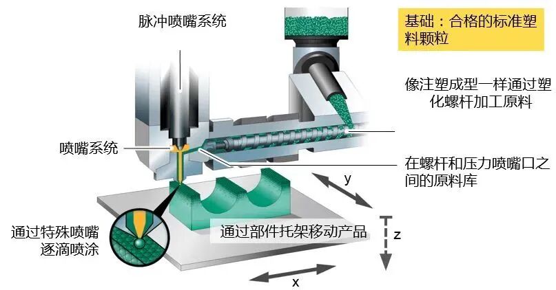

塑料无模成型系统(APF)的基本生产原理如下:
  • 基础:3D CAD数据转化为STL数据
  • 通过软件:将3D数据逐层切分成几何生产数据
  • 通过freeformer:逐层几何构建
  • 完成所需产品

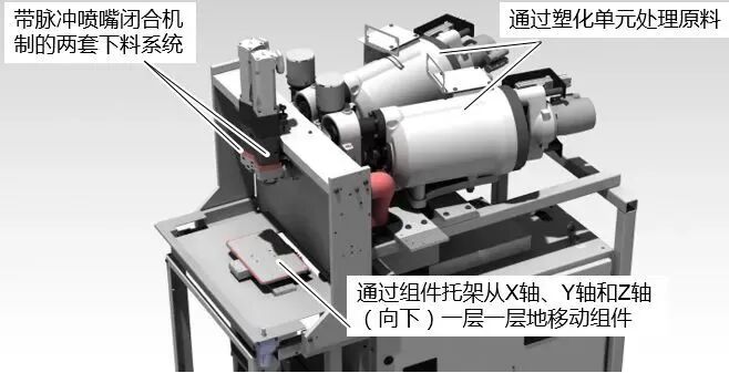

Freeformer的主要系统构造:
技术原理:阿博格塑料无模3D打印成型(APF)的图3
下料频率从40-333滴/秒,最多可达333滴/秒;材料压力为25-800bar:
技术原理:阿博格塑料无模3D打印成型(APF)的图4

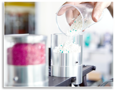

高度的材料适用性以及材料节约,是因为:
  • 材料制备与注塑机相同
  • 使用标准的合格的塑料原料
  • 根据材料种类的不同,进行相应的干燥

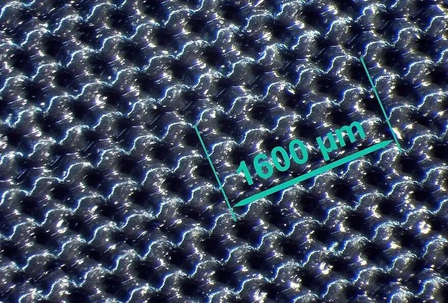

打印效果,通过设备控制,可以打印结构均匀且密集结构:
  • 料滴/喷嘴尺寸可影响表面的质量
  • 材料和下料方法可决定部件的密度
  • 加工参数可影响机械特性,如加工区的温度

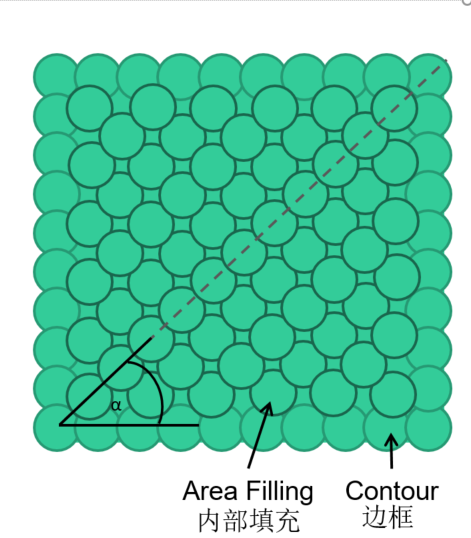

数据准备
  • 可选各种材料参数包实现快速数据处理:
  • 边框数量
  • 边框和填充重合度
  • 填充开始角度α
  • 填充增加角度
  • 填充密度
  • 料滴纵横比

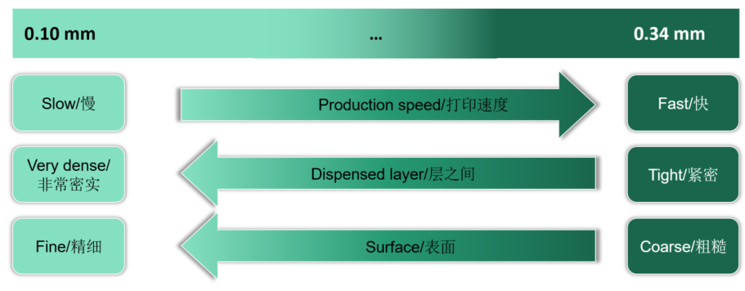

技术原理:阿博格塑料无模3D打印成型(APF)的图8
不同的喷嘴尺寸选择,可提供0.15,0.2,0.25mm喷嘴,打印不同层厚。

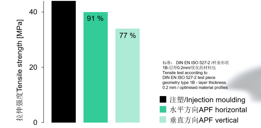

与注塑生产的产品的拉伸强度比较,非常接近于注塑强度,以ABS Terluran GP35为例:
