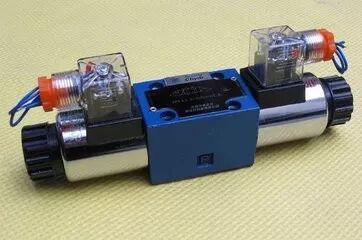

工作原理
电磁阀里有密闭的腔,在不同位置开有通孔,每个孔都通向不同的油管,腔中间是阀,两面是两块电磁铁,哪面的磁铁线圈通电阀体就会被吸引到哪边,
通过控制阀体的移动来档住或漏出不同的排油的孔,而进油孔是常开的,液压油就会进入不同的排油管,
然后通过油的压力来推动油缸的活塞,活塞又带动活塞杆,活塞杆带动机械装置动。这样通过控制电磁铁的电流就控制了机械运动。
