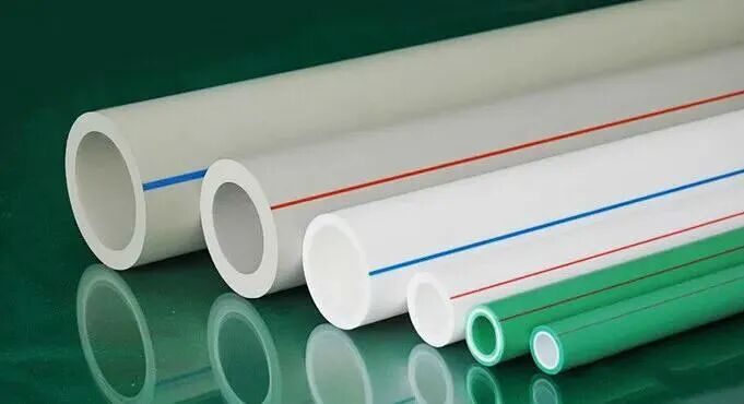

大家好,我是薛哥。弱电工程中经常使用各种管道,比如钢管与铸铁管,PC管和PE管,这些弱电管道知识你知道多少呢?
终将渡过成长的海
正文
塑料管用公称外径dn表示,为管材外径;
镀锌钢管用公称直径DN表示,为管道内径;
钢塑复合压力管用公称外径Dn表示,为管材外径。

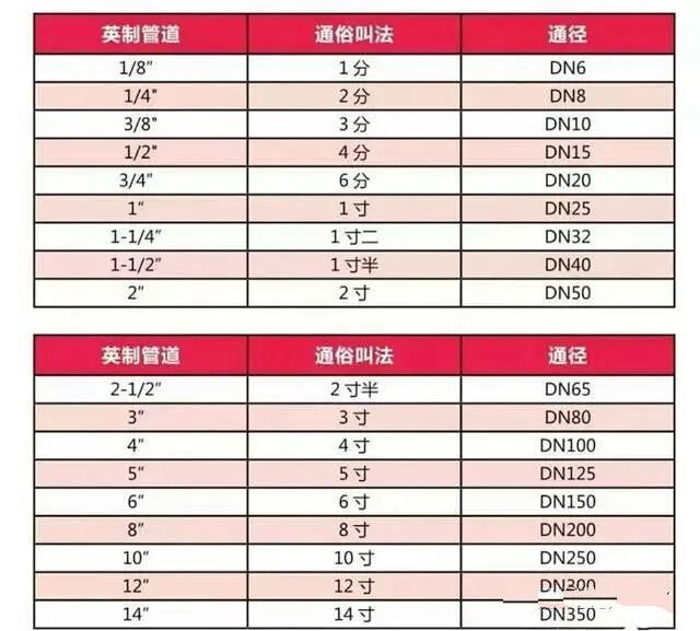

四、工程管径对照表
五、英制与公制对照
英寸是长度单位。1 英寸=2.539999918 厘米(公分)。英寸或[吋]是使用于联合王国(UK,即英国(英联邦)、其前殖民地的长度单位。美国等国家也使用它。在台湾与香港,“英寸”通常写作“吋”。英寸的常用简写为[in]或["]“吋”是近代新造的字,念作“英寸”,属汉字中一字念两音的字,其他如“浬”念作“海里”等,借用中国传统的长度单位“寸”,并加口旁以示区别。
1、尺寸:
DN15(4分管)、DN20(6分管)、DN25(1寸管)、DN32(1寸2管)、DN40(1寸半管)、DN50(2寸管)、DN65(2寸半管)、DN80(3寸管)、DN100(4寸管)、DN125(5寸管)、DN150(6寸管)、DN200(8寸管)、DN250(10寸管)等。
2、把1英寸分成8等分:
1/8 1/4 3/8 1/2 5/8 3/4 7/8 英寸。
(1)相当于通常说的1分管到7分管,更小的尺寸用1/16、1/32、1/64来表示,单位还是英寸。如果分母和分子能够约分(如分子是2、4、8、16、32)就应该约分。
(2)英寸的表示是在右上角打上两撇,如1/2"
(3)如DN25(25mm,下同)的水管就是英制1"的水管,也是以前的8分水管。
(4)如DN15的水管就是英制1/2"的水管,也是以前的4分水管。
(5)如DN20的水管就是英制3/4"的水管,也是以前的6分水管
