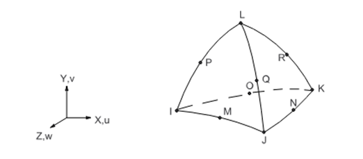

对于结构有限元应力分析,最常用的是四面体网格和六面体网格。在ANSYS中的四面体推荐使用10节点高阶的Solid187单元,该单元具有一下特点:
1)产生网格容易;
2)对模型的适应性强;
3)基于四面体单元可以进行自适应网格加密。
如图1给出了四面体187单元的示意图,该单元为ANSYS单元库中的10节点高阶四面体单元,也是ANSYS Workbench环境中对复杂模型优先使用的单元。
百家争鸣:CAE前处理之网格划分评价指标控制要求的图2
图1 四面体187单元的示意图

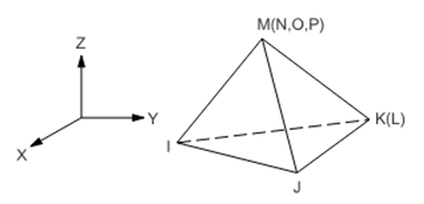

图2给出了四面体Solid285单元的示意图,该单元为ANSYS单元库中的4节点低阶四面体单元。
百家争鸣:CAE前处理之网格划分评价指标控制要求的图3
图2 四面体285单元的示意图

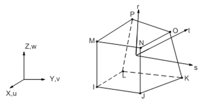

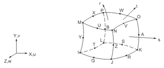

在ANSYS中高阶六面体结构单元就是Solid186单元,如图3所示,六面体单元的特点:
1)适合简单模型进行网格划分;
2)对于复杂模型,需要在前处理耗费较长时间,对复杂模型的适应性差;
百家争鸣:CAE前处理之网格划分评价指标控制要求的图4
图3 Solid186六面体单元示意图
图4给出了六面体Solid185单元的示意图,该单元为ANSYS单元库中的8节点低阶六面体单元。

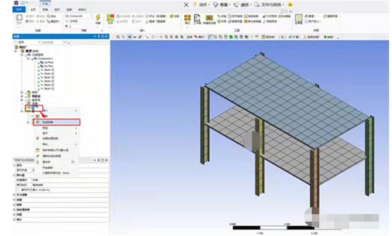

3、ANSYS结构院-水哥
“水哥”在“ANSYS结构院”发布的文章《ANSYS网格质量评定指标介绍》一文中写道:
不良的单元形状会导致不准确的结果,然而到目前为止,还没有一个比较通用的标准来判定单元形状的好坏。一种单元形状在一个分析中可能会带来不正确的结果,但在另外一个分析中又可能是完全能接受的,因而单元形状的好坏以及结果的准确性完全由用户根据经验或者相关行业规范进行判定和分析。所以平时我们在采用ANSYS进行有限元分析时,一个很重要的步骤便是查看网格质量,有时即使网格划分成功了,若质量太差,结果也不一定具有可信性,故而好的网格质量是保证分析结果精确的首要条件。

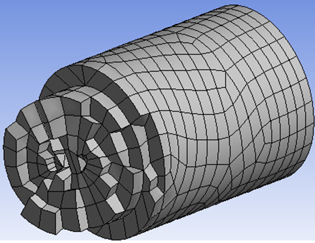

梁庆海老师在“承压设备分析设计”的文章《我们-网格篇》中写道:

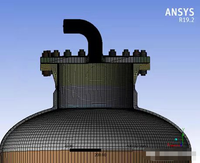

有时想要划分出六面体,却怎么也实现不了,一部分是六面体,一部分却只能是四面体,不敢给外人展示,好尴尬。报告里面如果给出漂漂的六面体网格,那是计算结果真实准确的体现,客户也会相信你的计算结果。网格质量的好坏是计算结果能否被接受的重要因素,如果网格质量很粗糙,那么这个计算很可能被否掉,直接拉回去毙了。
我们做了很多整体分析设计,网格划分质量99%都是六面体,只有一个或两个体实在是无法划分出六面体,就像钻石的纯净度一样,只有很少很少的污点,瑕不掩玉。
对于有些结构很难划分出六面体,常常会出现很奇葩的问题,比如体上的线都是断的,让划分网格变得很困难,自由划分也不行,多区域划分也不行,扫略更不行了,弄了一上午都划分不出来,哦,疯掉的感觉。

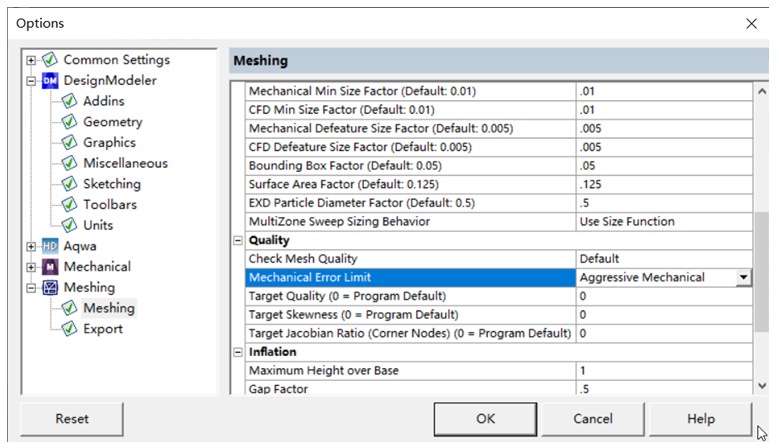

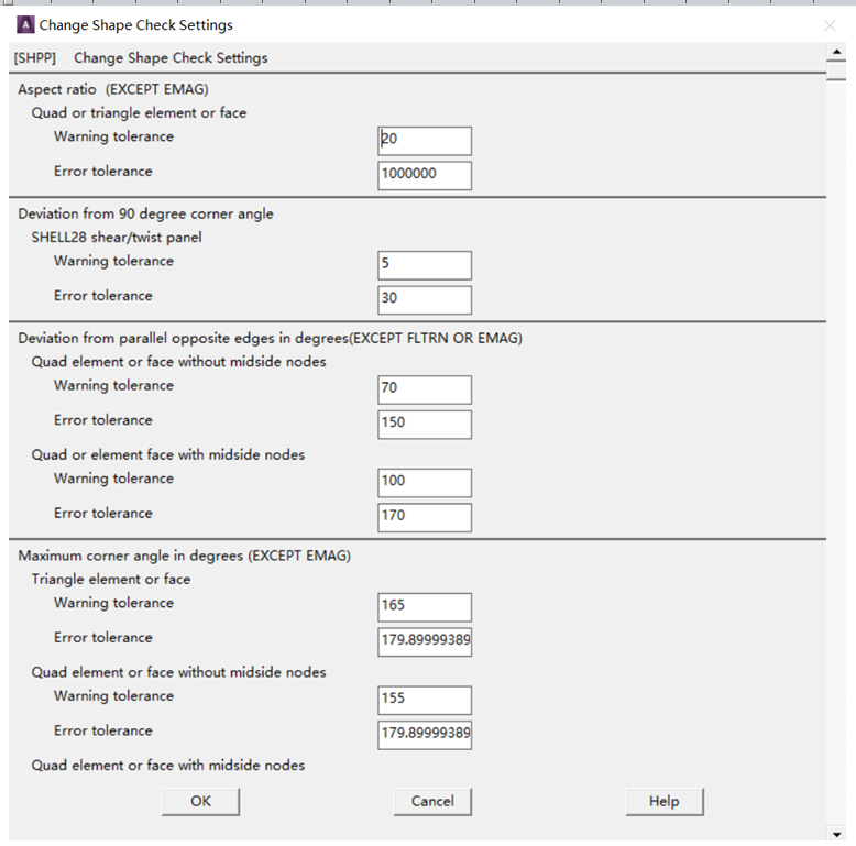

ANSYS经典中单元形状检查默认设置如下。
百家争鸣:CAE前处理之网格划分评价指标控制要求的图10
2、ANSYS Workbench

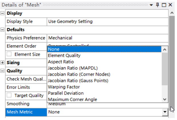

ANSYS Workbench中单元质量评价指标如下,其类别和含义即为前文中所描述。
百家争鸣:CAE前处理之网格划分评价指标控制要求的图11
百家争鸣:CAE前处理之网格划分评价指标控制要求的图12

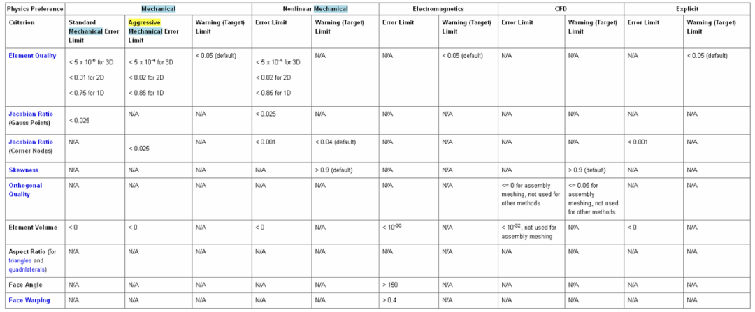

默认的限制值如下(来源于ANSYS帮助文件)。
百家争鸣:CAE前处理之网格划分评价指标控制要求的图13

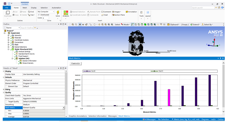

Workbench中增加了单元质量显示功能,如下图所示,能看到对应质量单元的数量及分布位置。
百家争鸣:CAE前处理之网格划分评价指标控制要求的图14
