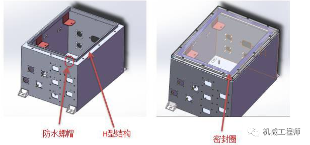

2.2钣金结构机柜的防水设计
在钣金结构机柜的设计中,需要进行防水设计的重点部位主要是机柜各个结构件连接的部位以及柜体门板,锁具,铰链等部位。对于这些部位的防水设计主要可以采用以下不同的设计方法。
2.2.1 防水条方式的防水设计
防水条方式的防水设计一般采用软性材料,如橡胶、硅胶、PVC、TPU 等,防水条一般使用在两个钣金薄片配合的缝隙处,柜体外壳与框架配合的间隙处,防水条的工艺生产方式有两种:一种为通过模具成型的弹性固态体,背面覆胶,根据需要进行选装;另外一种为在接缝位置直接胶注防水材料,进行固化。也是可以通过二次啤塑的方法进行解决的,但需要较高的模具技术和生产成本。对于第二种工艺目前使用也是比较普遍,通过点胶机对批量产品进行防水质量的控制。
2.2.2 防水结构的设计
第一、柜体的进风口同时也是尘和水的入口,需要将二则统一考虑,进风口需要设计成防水结构,斜面流线形式,使残留在板材上的水能通过自身的重量快速滑落。第二、减少结构件间的螺钉连接方法,最大限度的使用焊接结构,顶部增加防雨盖,柜体与门板接触部位设计成导流槽结构等。(我们推荐你关注“机械工程师”公众号,第一时间掌握干货知识、行业信息)
2.2.3 辅材的选用
密封胶,密封橡胶圈,用于柜体附件的结构缝隙的防护,电缆线进出口用电缆接头等防护措施。
2.3 二次啤塑方式的防水设计
一般都是用在防水等级比较高的钣金机柜设计中,能够达到较高的防水效果。但是二次啤塑方式的防水设计也有它的缺点,即制作的难度大、成本高、维修费用高等。因此只有特殊要求的钣金机柜才会使用这种防水设计。
