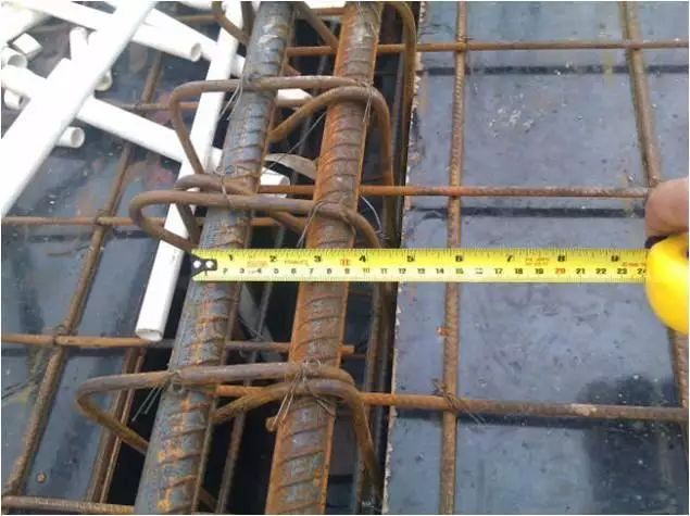

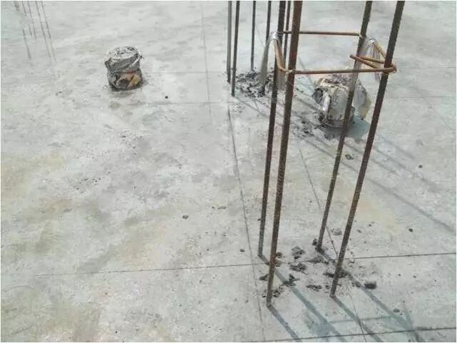

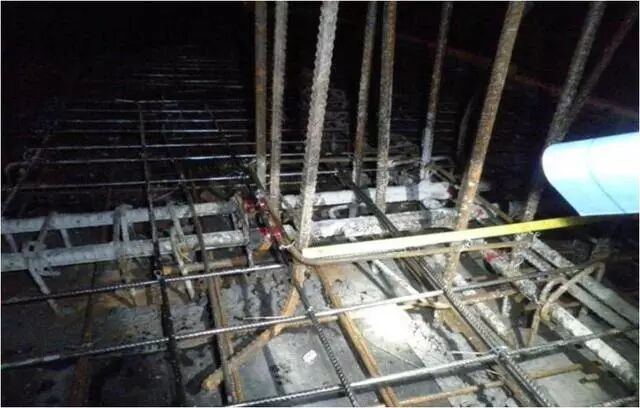

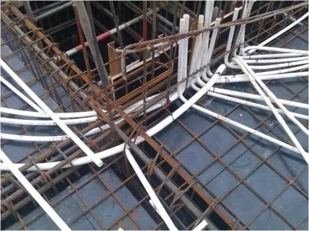

第一部分:钢筋绑扎质量问题
钢筋混凝土施工常见质量问题,监理检查重点都在这了!的图1
混凝土垫块数量不足

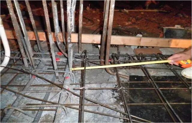

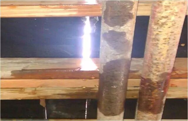

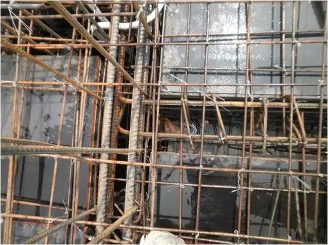

钢筋混凝土施工常见质量问题,监理检查重点都在这了!的图2
基础梁施工完成后发现柱筋偏位

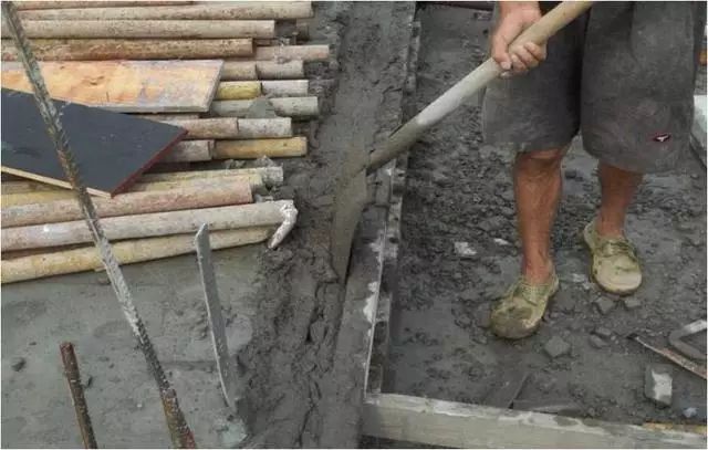

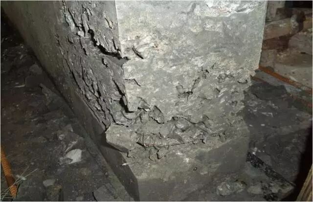

钢筋混凝土施工常见质量问题,监理检查重点都在这了!的图3
柱筋偏位

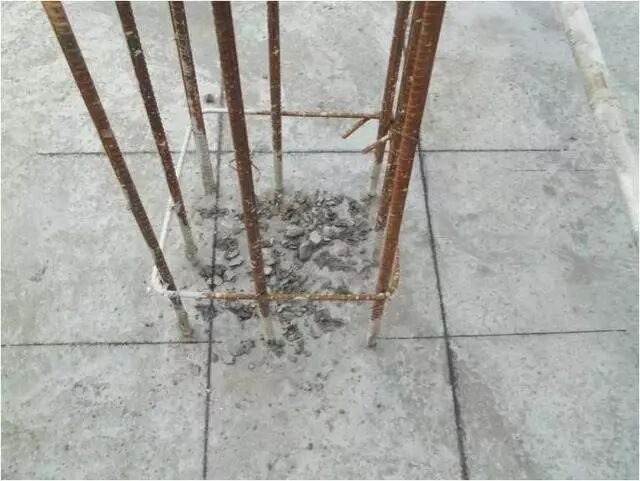

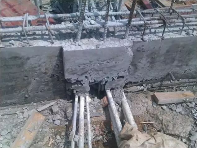

钢筋混凝土施工常见质量问题,监理检查重点都在这了!的图4
柱筋偏位

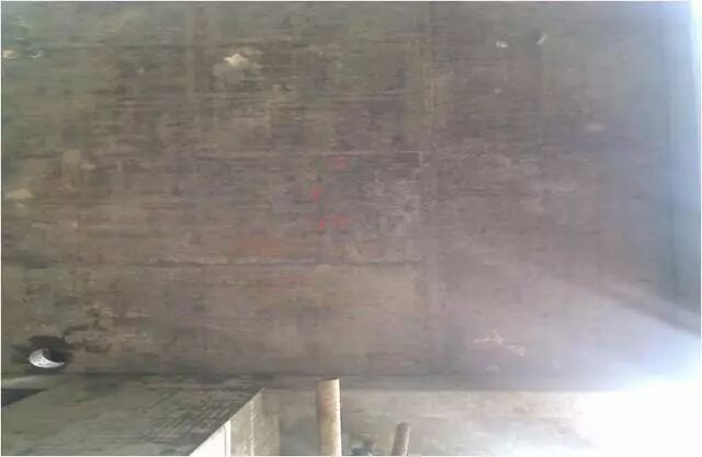

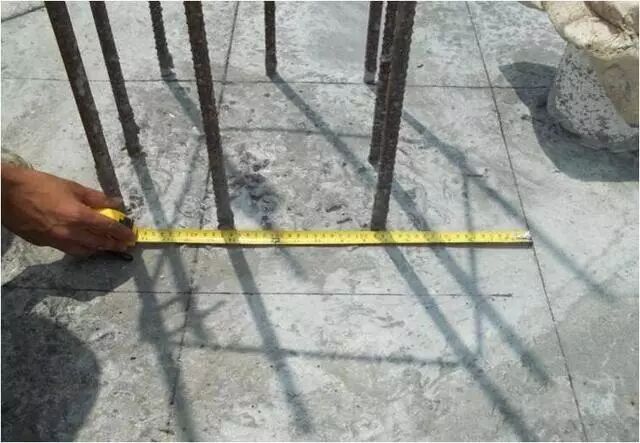

钢筋混凝土施工常见质量问题,监理检查重点都在这了!的图5
柱筋偏位达180mm

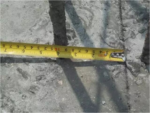

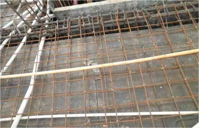

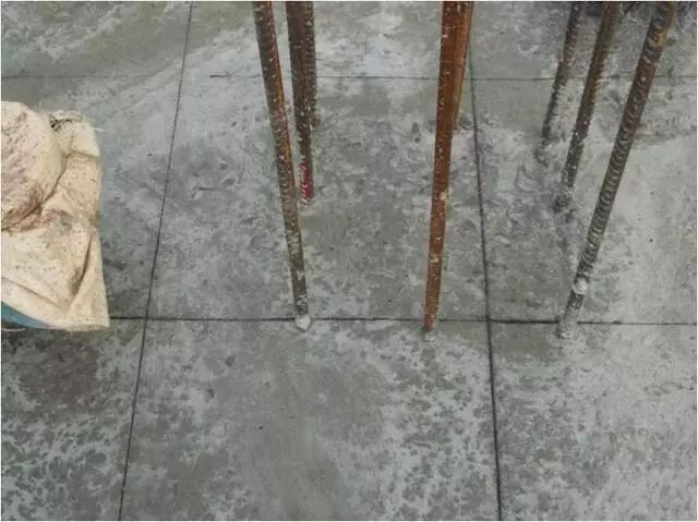

钢筋混凝土施工常见质量问题,监理检查重点都在这了!的图6
柱筋偏位达100mm

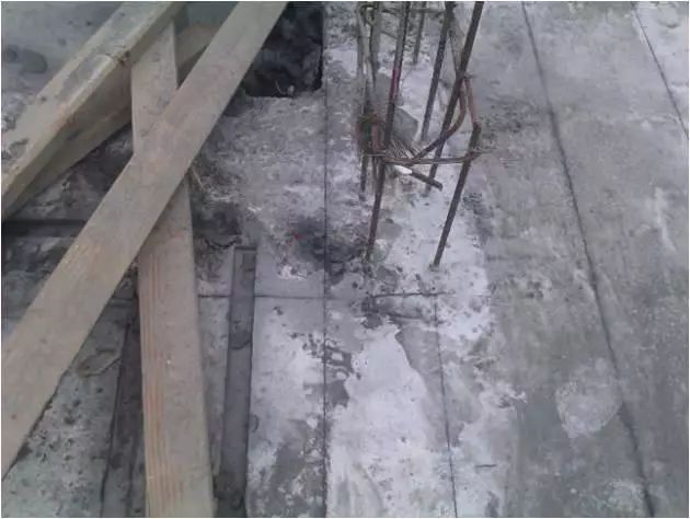

钢筋混凝土施工常见质量问题,监理检查重点都在这了!的图7
柱筋偏位

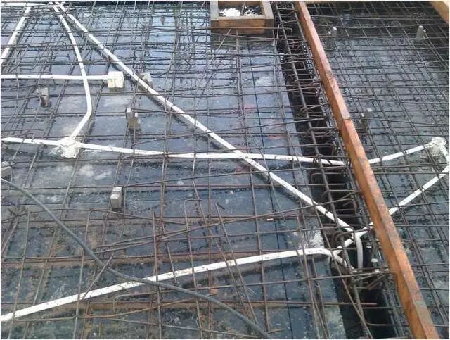

钢筋混凝土施工常见质量问题,监理检查重点都在这了!的图9

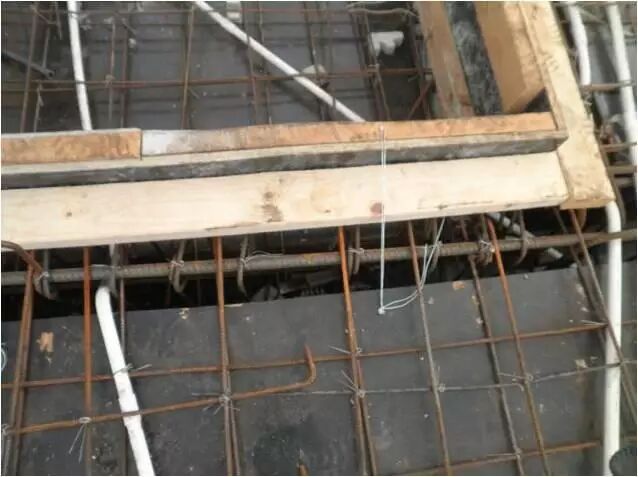

板筋凌乱
钢筋混凝土施工常见质量问题,监理检查重点都在这了!的图10
受力主筋未绑扎到位

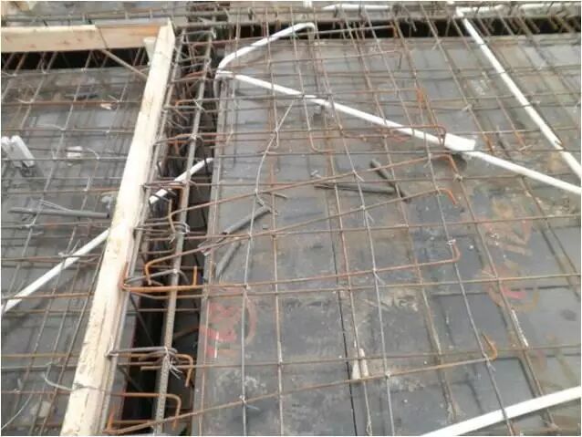

线管不要大量水平穿过剪力墙

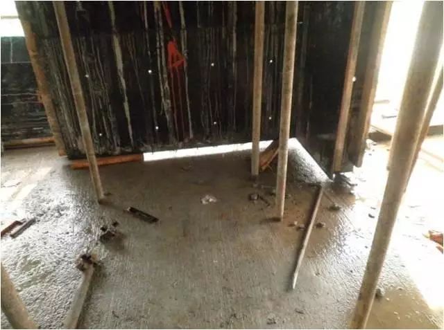

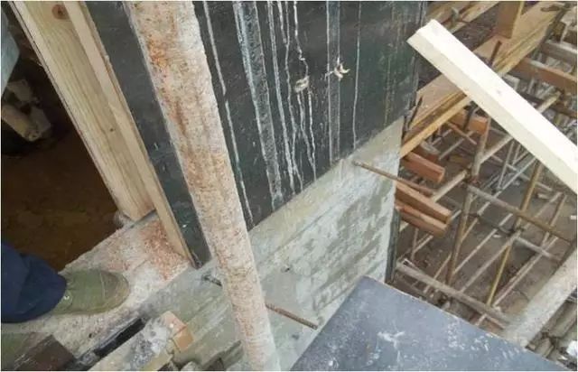

第二部分:模板安装质量问题
钢筋混凝土施工常见质量问题,监理检查重点都在这了!的图16
梁柱交接处模板阴角无木方

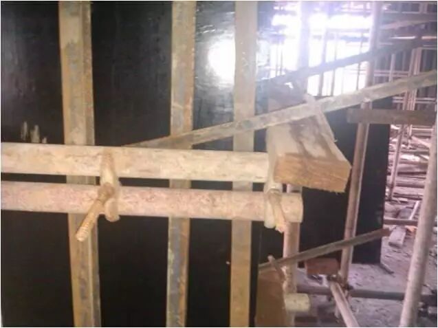

钢筋混凝土施工常见质量问题,监理检查重点都在这了!的图17

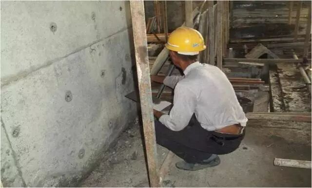

对拉方式不对
钢筋混凝土施工常见质量问题,监理检查重点都在这了!的图18
模板拼缝过大

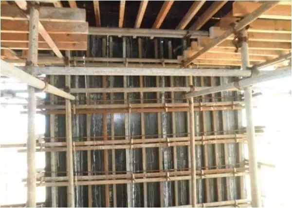

墙柱模板未钉压脚板
钢筋混凝土施工常见质量问题,监理检查重点都在这了!的图20
外墙柱模板未与已浇灌混凝土重叠

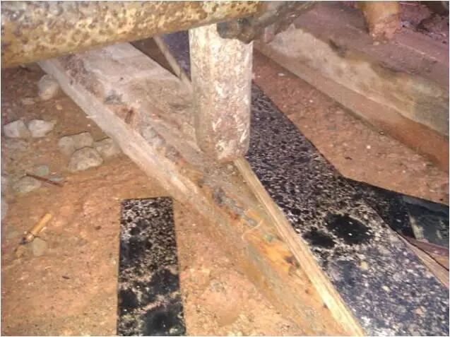

钢筋混凝土施工常见质量问题,监理检查重点都在这了!的图21

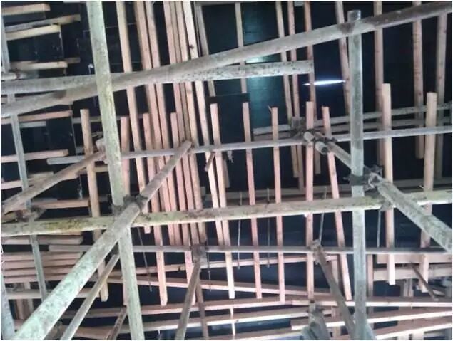

钢管立杆未垫木方
钢筋混凝土施工常见质量问题,监理检查重点都在这了!的图22

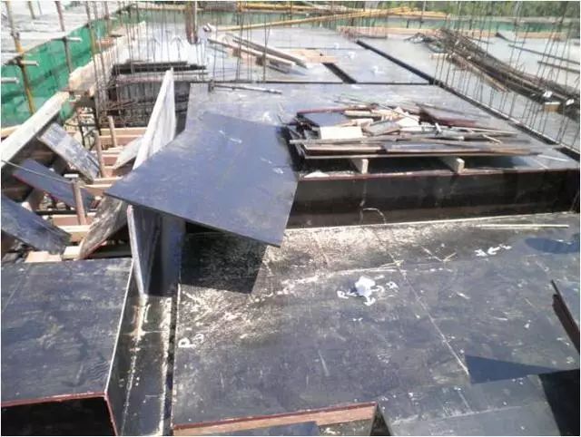

钢筋混凝土施工常见质量问题,监理检查重点都在这了!的图23
木工加工未做到工厂化,楼面是到处是垃圾

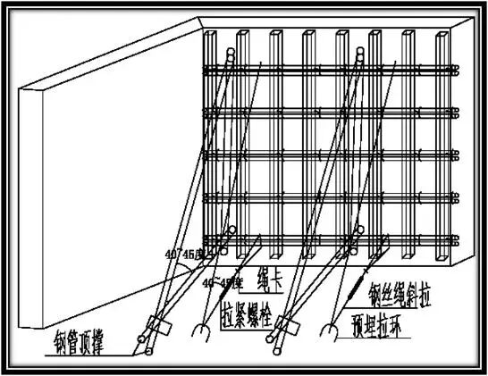

外墙支模未按方案实行拉顶结合

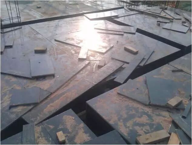

钢筋混凝土施工常见质量问题,监理检查重点都在这了!的图29
锯沫、废板随处可见

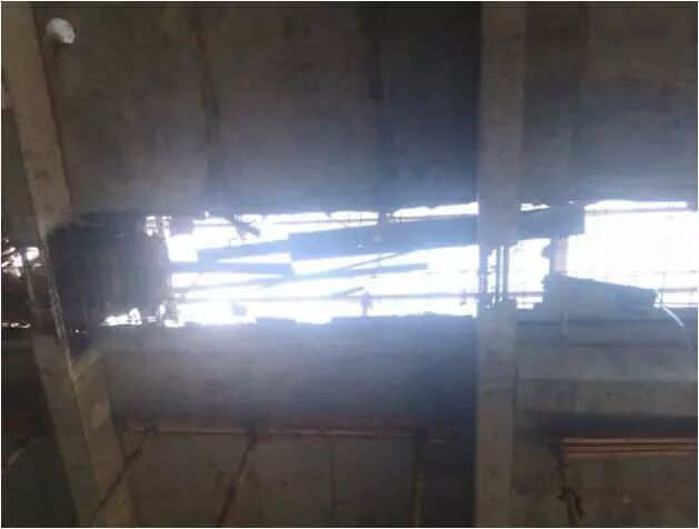

后浇带模板私自拆除

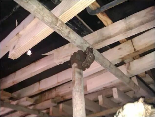

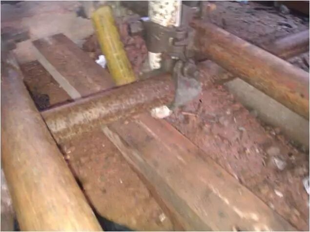

钢筋混凝土施工常见质量问题,监理检查重点都在这了!的图31
用钢管扣件代替顶托
钢筋混凝土施工常见质量问题,监理检查重点都在这了!的图32
钢管采用扣件接长
钢筋混凝土施工常见质量问题,监理检查重点都在这了!的图33
钢管立柱下垫木方偏位
钢筋混凝土施工常见质量问题,监理检查重点都在这了!的图34
钢管立柱下木方未垫到位

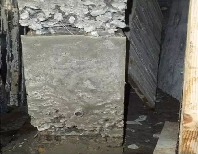

第三部分:混凝土浇灌质量问题
钢筋混凝土施工常见质量问题,监理检查重点都在这了!的图35
B6栋柱漏振

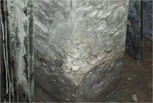

钢筋混凝土施工常见质量问题,监理检查重点都在这了!的图36
柱严重漏振

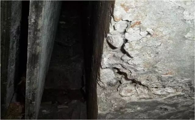

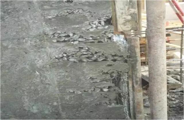

钢筋混凝土施工常见质量问题,监理检查重点都在这了!的图37
混凝土浇灌不到位,直接用砂浆修补
钢筋混凝土施工常见质量问题,监理检查重点都在这了!的图38
柱漏振
钢筋混凝土施工常见质量问题,监理检查重点都在这了!的图39
柱漏振
钢筋混凝土施工常见质量问题,监理检查重点都在这了!的图40
柱严重漏振

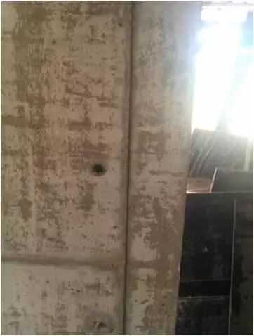

钢筋混凝土施工常见质量问题,监理检查重点都在这了!的图41
墙柱混凝土漏浆、漏振

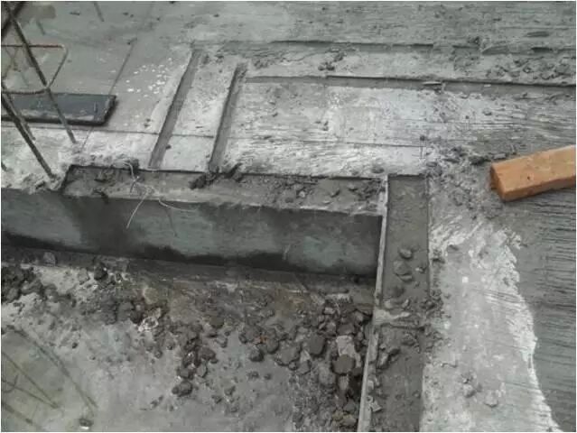

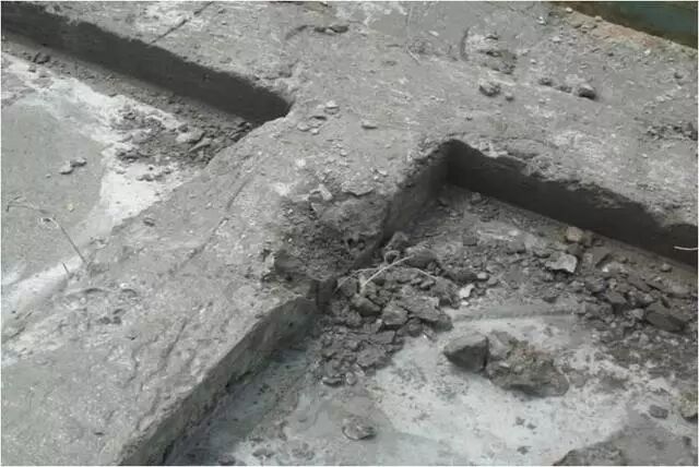

钢筋混凝土施工常见质量问题,监理检查重点都在这了!的图43
水电压槽混凝土破损

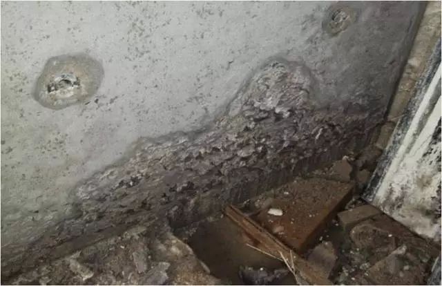

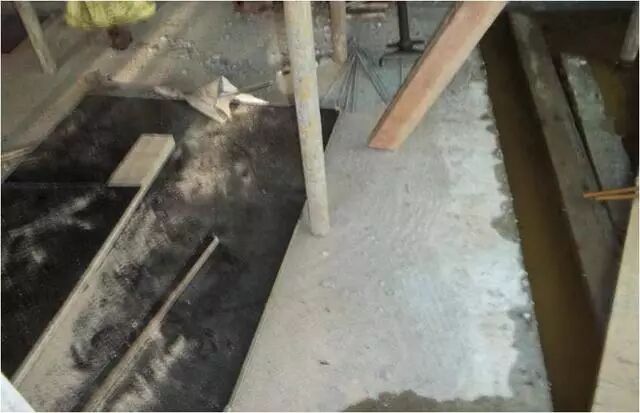

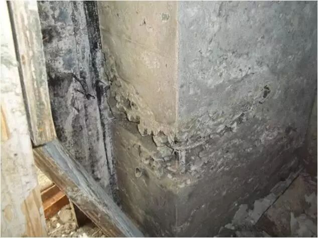

钢筋混凝土施工常见质量问题,监理检查重点都在这了!的图44

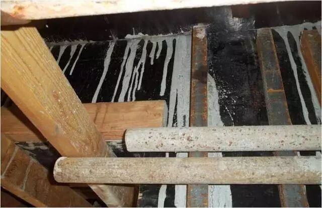

卫生间梁根部混凝土烂根
钢筋混凝土施工常见质量问题,监理检查重点都在这了!的图45

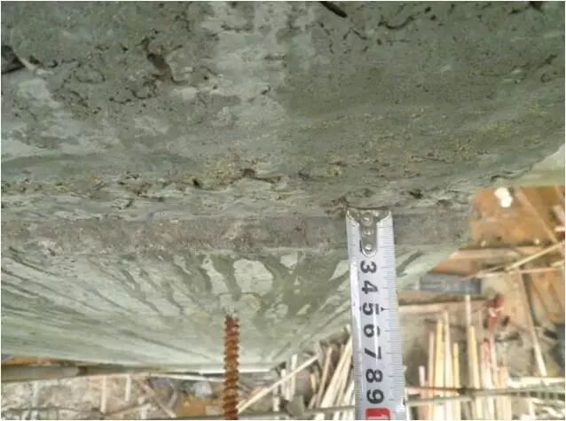

外墙柱错台达30mm
钢筋混凝土施工常见质量问题,监理检查重点都在这了!的图48
外墙柱混凝土错台

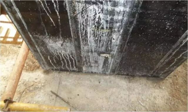

钢筋混凝土施工常见质量问题,监理检查重点都在这了!的图49

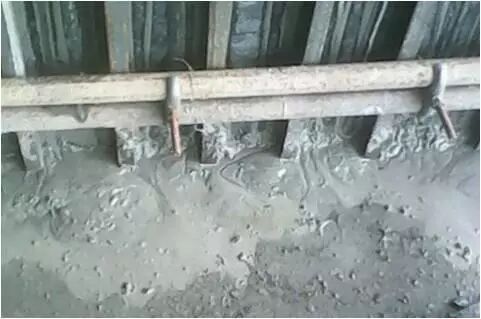

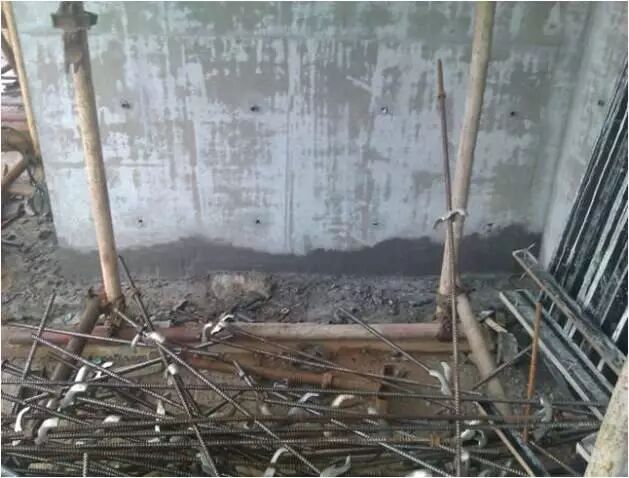

墙柱根部混凝土漏浆
钢筋混凝土施工常见质量问题,监理检查重点都在这了!的图50
墙柱阴角混凝土漏浆

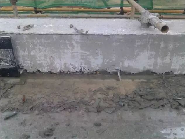

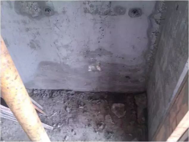

钢筋混凝土施工常见质量问题,监理检查重点都在这了!的图52
墙柱根部混凝土烂根

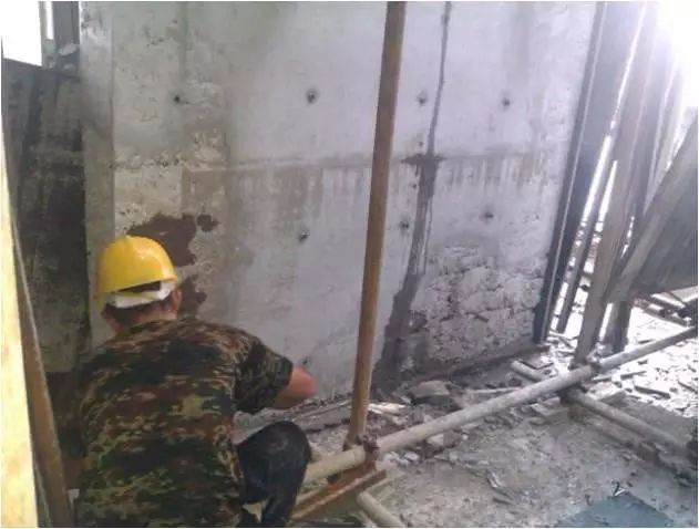

钢筋混凝土施工常见质量问题,监理检查重点都在这了!的图53
工人私自修补混凝土缺陷

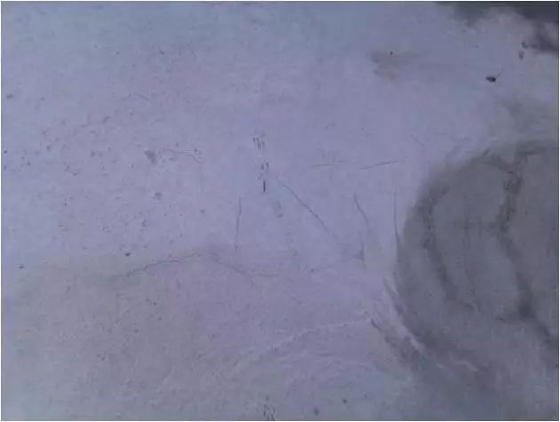

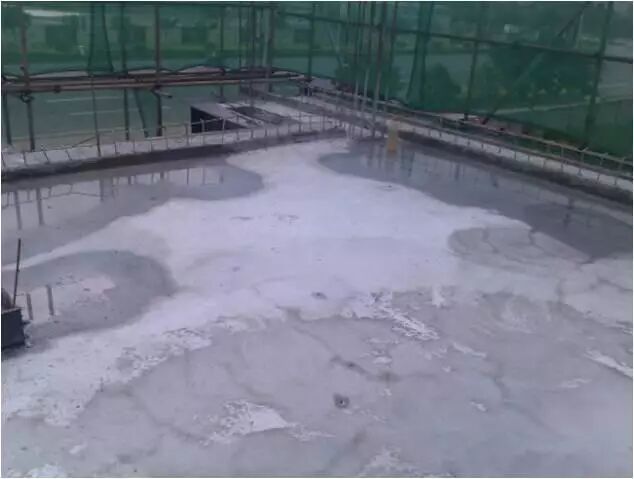

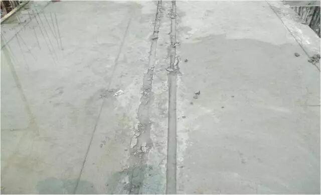

板面混凝土未二次收光,多处出现裂缝

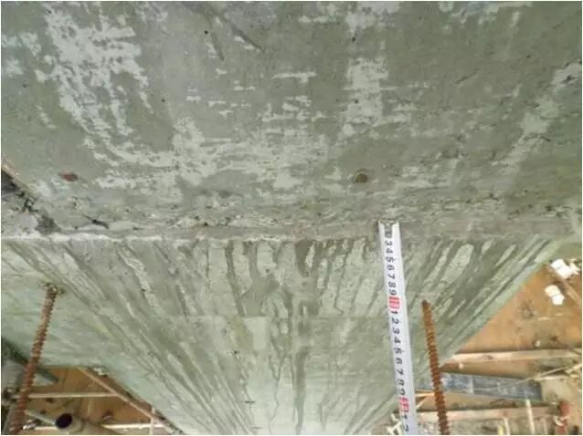

反梁根部漏浆
钢筋混凝土施工常见质量问题,监理检查重点都在这了!的图57
