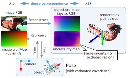

本文提出了MonoRUn方法——基于重建和不确定性传播的单目视觉3D物体检测(Monocular 3D Object Detection by Reconstruction and Uncertainty Propagation)。MonoRUn可在现有的2D检测器上增加区域(RoI)3D分支,用于回归2D检测框内的稠密3D坐标,这一过程便实现了几何重建和2D-3D稠密关联。
为减少冗余,避免对有监督前景分割的依赖,本文估计了坐标预测结果的不确定性并使用不确定性PnP算法,使其关注不确定性较低的前景点。此外,将不确定性通过PnP进行传播还可以获得位姿的协方差矩阵,并用于评价检测置信度。
自监督是指将预测的3D坐标重投影为图像坐标,这一过程需要用到物体的真实位姿和相机内参。为优化重投影误差并估计其不确定性,本文提出了鲁棒KL损失,用于最小化预测坐标的高斯分布和真值坐标的狄拉克分布之间的KL散度。这一损失函数是本文检测性能提升的关键。

基于重建和不确定性传播的单目视觉3D物体检测的图1
图1 检测算法的总体思路

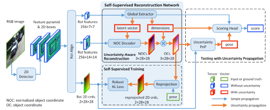

基于重建和不确定性传播的单目视觉3D物体检测的图2
图2 MonoRUn网络架构

给定一张RGB图像,3D物体检测需要对其中所有受关注的物体进行定位和分类,以获得每个物体的3D包围框和类别标签。3D框的参数包括尺寸 基于重建和不确定性传播的单目视觉3D物体检测的图3 和位姿 基于重建和不确定性传播的单目视觉3D物体检测的图4 。其中 基于重建和不确定性传播的单目视觉3D物体检测的图5 是物体横摆角, 基于重建和不确定性传播的单目视觉3D物体检测的图6 是3D框底面中心点在相机坐标系下的角度。
基于现有的2D检测器,本文需要提取2D检测框中的RoI特征,用于预测3D坐标图。对于自监督训练,需要用物体真实位姿 基于重建和不确定性传播的单目视觉3D物体检测的图7 和相机模型将3D坐标重投影为2D坐标 基于重建和不确定性传播的单目视觉3D物体检测的图8 ,其目标是恢复图像本身的2D坐标 基于重建和不确定性传播的单目视觉3D物体检测的图9 。如果直接最小化重投影误差而不考虑物体前景和背景,网络会受无关背景处的较大误差干扰。因此,本文设计了不确定性重建模块,对重投影坐标 基于重建和不确定性传播的单目视觉3D物体检测的图10 的不确定性进行估计,并使用鲁棒KL损失优化由不确定性加权的重投影误差。在测试阶段,本文采用不确定性PnP模块将上述不确定性传播至物体位姿,并用多元高斯分布表示位姿。这一分布被进一步用于评判检测的置信度。
3.2. 自监督重建网络
为处理不同尺寸的类别级物体,采用两个网络分支分别预测3D尺寸和具有尺度不变性的归一化物体坐标(NOC)[36]。最终的物体坐标向量 基于重建和不确定性传播的单目视觉3D物体检测的图11 则是NOC向量 基于重建和不确定性传播的单目视觉3D物体检测的图12 和尺寸向量 基于重建和不确定性传播的单目视觉3D物体检测的图13 的元素乘积:

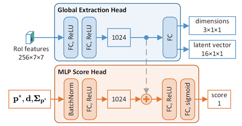

图3 全局提取器和MLP评分分支
全局提取器   如图2所示,7×7的RoI特征是由特征金字塔中更高一级的特征提取而来。这一特征被展平后输入到全局提取分支,输出16通道的全局隐向量并预测3D尺寸。尺寸可由标注的3D框尺寸直接监督。如图3所示,这一网络由两层1024通道的全连接层构成。

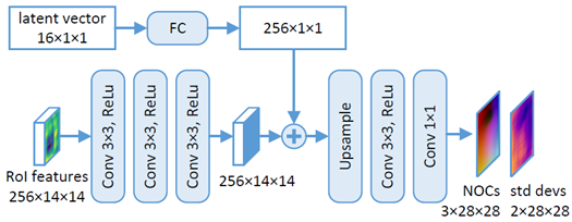

NOC解码器   这一网络需要聚合全局隐向量和局部卷积特征,用于预测NOC。具体的实现方法借鉴了Squeeze-Excitation网络中的Excitation操作。如图4所示,首先将隐向量的通道数扩展为256,然后在上采样层前将其和卷积特征之间按通道求和。除了预测三通道的NOC图,NOC解码器还需要估计两通道的偶然不确定性,具体在下面一段描述。

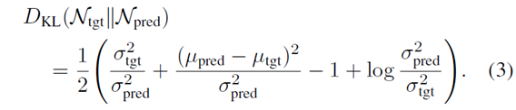

根据定义,KL损失是由预测分布和目标分布的KL散度推导而来。假定分布均为高斯,则KL散度为:
基于重建和不确定性传播的单目视觉3D物体检测的图23
对于固定的目标分布, 基于重建和不确定性传播的单目视觉3D物体检测的图24 是定值,在最小化过程中可以省略。假设目标分布狭窄(类似狄拉克分布), 基于重建和不确定性传播的单目视觉3D物体检测的图25 远大于 基于重建和不确定性传播的单目视觉3D物体检测的图26 。记 基于重建和不确定性传播的单目视觉3D物体检测的图27 ,可以得到简化的目标函数:
基于重建和不确定性传播的单目视觉3D物体检测的图28
本文将式(4)称为高斯KL损失。后文将省略下标 基于重建和不确定性传播的单目视觉3D物体检测的图29 。为估计回归问题中的异方差,Kendall和Gal[18]提出用深度网络直接预测依赖数据的均值 基于重建和不确定性传播的单目视觉3D物体检测的图30 和对数方差 基于重建和不确定性传播的单目视觉3D物体检测的图31 ,并用式(4)进行优化。显然,式(4)的第一项是加权的L2损失,使不确定性较大的误差项惩罚更小。

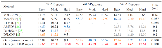

基于重建和不确定性传播的单目视觉3D物体检测的图79
表1 KITTI测试集合验证集上类别Car的3D检测性能。*表示使用了预训练深度估计网络DORN[9]。Wang等人[38]指出DORN的训练数据与KITTI-Object的验证数据有重叠,因此造成3D检测性能过拟合,表中灰色数字表示受过拟合影响的结果。
表1列出了本文方法和其它前沿方法在KITTI的验证集(Val)和官方测试集(Test)上的检测结果。可以得到以下结论:(1)当使用激光点云监督时,本文方法在测试集上的精度显著高于现有前沿方法。其余标有*的前三名也用到了额外的深度监督。(2)当不使用额外监督时,本文提出的方法仍超过了其它不使用深度估计的方法。(3)本文方法的单帧测试时间为0.07 s(包括蒙特卡洛和PnP),速度尚可,而其余前三名的单帧时间超过0.2 s(不包括DORN[9]的0.5 s深度估计时间)。

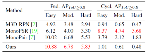

基于重建和不确定性传播的单目视觉3D物体检测的图80
表2 KITTI测试集上Pedestrian和Cyclist的3D检测性能
表2列出了本文方法和其它前沿方法在Pedestrian和Cyclist类上的检测性能。本文的Pedestrian检测精度目前为排行榜最高,但Cyclist精度较差。鉴于KITTI数据集中Pedestrian和Cyclist实例输入太少,存在较大偶然性,该结果仅供参考。

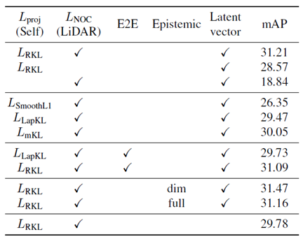

4.4. 消融实验
本节所有实验都在训练子集和验证子集上进行,评价指标采用验证集上类别Car的6个AP指标的平均,即mAP。所有结果在表2中给出。
基于重建和不确定性传播的单目视觉3D物体检测的图81
表2 关于重投影损失函数、激光点云监督、端到端训练、认知不确定性和隐向量的消融实验

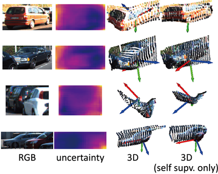

自监督与激光监督   仅使用自监督重建时,就可达到较好的检测性能(28.57),仅使用激光监督则效果很差(18.84),二者都使用时可以达到最好的效果(31.21)。图6显示,自监督重建的几何并不是物体的精确表面,易于过拟合,增加激光点云监督具有提供形状正则化,减少过拟合的作用。
鲁棒KL损失   通过比较smooth L1损失(26.35),拉普拉斯KL损失(29.47),混合KL损失(30.05),鲁棒KL损失(31.21),可以观察到性能在不断提升。其中最大的提升在smooth L1和拉普拉斯KL损失之间,这显示了偶然不确定性的重要作用。
端到端训练   本文中端到端PnP只作微调,因此与微调前性能强相关。对于拉普拉斯KL损失训练的结果(29.47),端到端训练略微提升了精度(29.73)。对于鲁棒KL损失训练的结果(31.21),端到端反而略微降低精度(31.09)。这说明鲁棒KL损失比端到端PnP更易于优化网络。
隐向量   有隐向量相比没有隐向量显著提升了检测性能(31.21 vs 29.78)。

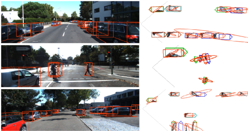

基于重建和不确定性传播的单目视觉3D物体检测的图82
图5 检测结果在图像和鸟瞰图中的可视化。红色表示预测结果(及其位置的95%置信区间),绿色、青色、蓝色分别表示完全可见、部分可见、严重遮挡的真值。
基于重建和不确定性传播的单目视觉3D物体检测的图83
图6 不确定性和3D重建结果的可视化。
