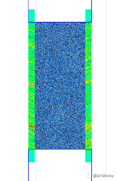

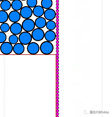

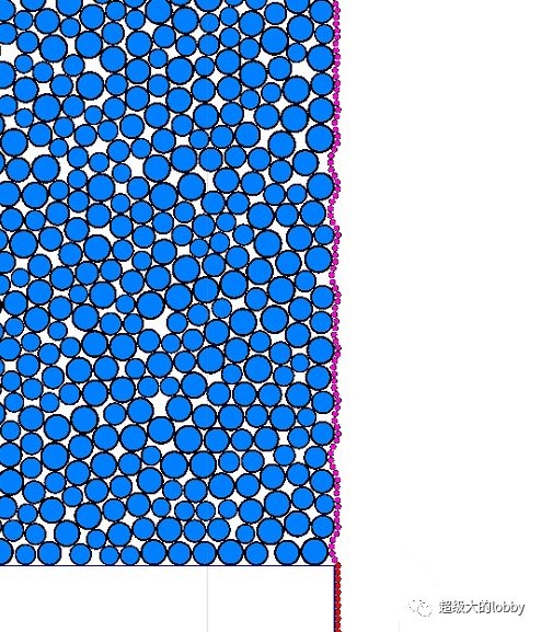

二、柔性膜

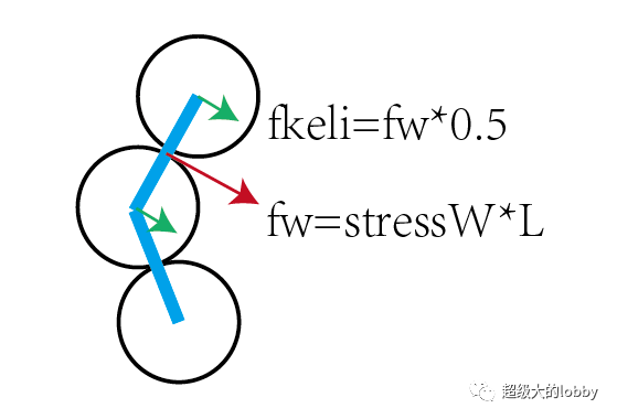

    这就是本文的重点了,下图为柔性膜颗粒计算的基本逻辑,静水压力为stressW,这里将颗粒间看作是连续的膜,膜的长度就是接触的长度L,于是静水压力作用在整个膜上的力为fw。我们再将这个力分解到膜的两端,也就是接触两端的颗粒,分别为0.5*fw。
PFC砂土柔性双轴的图1
    我们首先生成上下的加载板,这里用vertice生成异形墙体就行,这里采用指定坐标的方法。
restore yuya[tyy=-10e4][txx=-10e4]                                        set fish callback -1.0 remove @sevro_walls[bianjie_rad=0.002][freq=200]wall deletewall create vertices [-wlx*0.5] [wly*0.5*1.5] [-wlx*0.5] [wly*0.5] ...                        [-wlx*0.5] [wly*0.5] [wlx*0.5] [wly*0.5] ...                        [wlx*0.5] [wly*0.5] [wlx*0.5] [wly*0.5*1.5] id 1wall create vertices [-wlx*0.5] [-wly*0.5*1.5] [-wlx*0.5] [-wly*0.5] ...                        [-wlx*0.5] [-wly*0.5] [wlx*0.5] [-wly*0.5] ...                        [wlx*0.5] [-wly*0.5] [wlx*0.5] [-wly*0.5*1.5] id 2
之后生成膜颗粒,这里循环生成即可,上下加载板中都会有膜颗粒,以模拟膜绑在加载板上的样子。
def add_bianjie    y_pos=-wly*0.5*1.2    loop while y_pos<wly*0.5*1.2         command            ball create position [-wlx*0.5-bianjie_rad] [y_pos] radius [bianjie_rad] group left_bianjie            ball create position [wlx*0.5+bianjie_rad] [y_pos] radius [bianjie_rad] group right_bianjie        endcommand        y_pos+=2*bianjie_rad    endloopend@add_bianjie
这两步走完后是这个样子:
PFC砂土柔性双轴的图2
PFC砂土柔性双轴的图3
    之后给膜颗粒加接触,这里指定模量为7e6,也是一般橡胶的模量,强度设为1e300,这样膜是不会坏的。
contact groupbehavior andcmat default type ball-ball model rrlinear method deformability emod @emod_shiyang kratio 1.5 property fric 5.0 rr_fric 5.0 cmat add 2 model linearcbond  method deform emod 7e6 kratio 1.5 ...                                        property cb_tenf 1e300 cb_shearf 1e300 rgap [bianjie_rad*0.01] ...                                        range group left_bianjie cmat add 3 model linearcbond method deform emod 7e6 kratio 1.5 ...                                        property cb_tenf 1e300 cb_shearf 1e300 rgap [bianjie_rad*0.01] ...                                        range group right_bianjie cmat apply range group left_bianjiecmat apply range group right_bianjieball attribute density 1.5e3 damp 0.7 range group left_bianjieball attribute density 1.5e3 damp 0.7 range group right_bianjiecleancontact method bond gap [bianjie_rad*0.1]
下面就是最重要的施加膜颗粒上的作用力了。
    disp就是接触的长度L,fmag就是0.5*fw。
    dirt为两个膜颗粒的方向,注意这里我们需要旋转90度,逆时针还是顺时针取决于是左边的膜还是右边的膜,以及计算时候bp2在bp的上方还是下方。
    左边和右边我们在生成的时候已经分好组了。上方下方我们可以根据颗粒的id来确定。
    举个例子:如果是左边膜,然后bp2在bp的上方,根据bp和bp2计算得到的力方向应当是dirt顺时针旋转90度。
    至于旋转矩阵就是高中知识了,(x,y)逆时针旋转90度为(-y,x)。
[weiya=math.abs(txx)]def upadat_bianjie_force    loop foreach bp ball.groupmap("left_bianjie")        if ball.contactnum(bp)>=2 then            f=vector(0,0)            loop foreach ct ball.contactmap(bp)                if contact.model(ct)="linearcbond" then                    bp2=contact.end1(ct)                    if bp2=bp then                        bp2=contact.end2(ct)                    endif                    dirt=ball.pos(bp2)-ball.pos(bp)                    disp=math.sqrt(comp.x(dirt)^2+comp.y(dirt)^2)                    fmag=weiya*disp/2.0                                        factor=1                    if ball.id(bp2)>ball.id(bp) then                        factor=-1                    endif                                        norm=factor*vector(comp.y(dirt)*(-1),comp.x(dirt))/disp                                                      f= f+norm*fmag                endif                            endloop            ball.force.app(bp)=f        endif
endloop loop foreach bp ball.groupmap("right_bianjie") if ball.contactnum(bp)>=2 then f=vector(0,0) loop foreach ct ball.contactmap(bp) if contact.model(ct)="linearcbond" then bp2=contact.end1(ct) if bp2=bp then bp2=contact.end2(ct) endif dirt=ball.pos(bp2)-ball.pos(bp) disp=math.sqrt(comp.x(dirt)^2+comp.y(dirt)^2) fmag=weiya*disp/2.0 factor=-1 if ball.id(bp2)>ball.id(bp) then factor=1 endif norm=factor*vector(comp.y(dirt)*(-1),comp.x(dirt))/disp f= f+norm*fmag endif endloop ball.force.app(bp)=f endif
endloopend

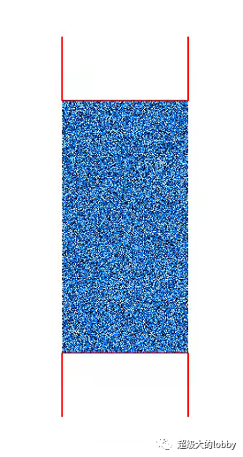

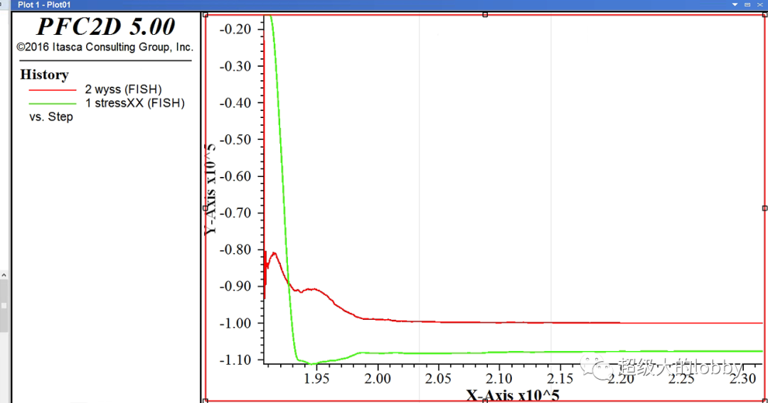

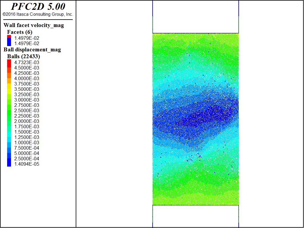

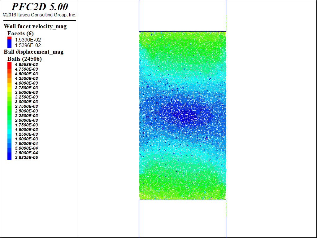

伺服结束后如图:
PFC砂土柔性双轴的图4
可以看到是符合我们需求的,我们看一下颗粒受力图:
PFC砂土柔性双轴的图5
当然我们还布置了测量圆测了一下横向应力:
横向应力距离目标应力有误差,来源于颗粒效应以及测量圆的误差。
PFC砂土柔性双轴的图6

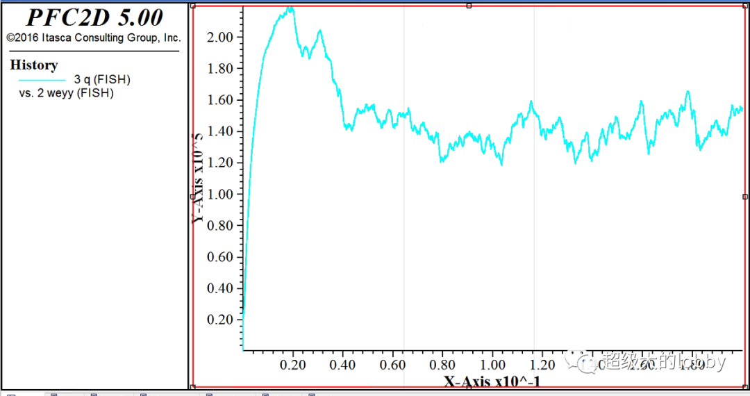

四、结果分析

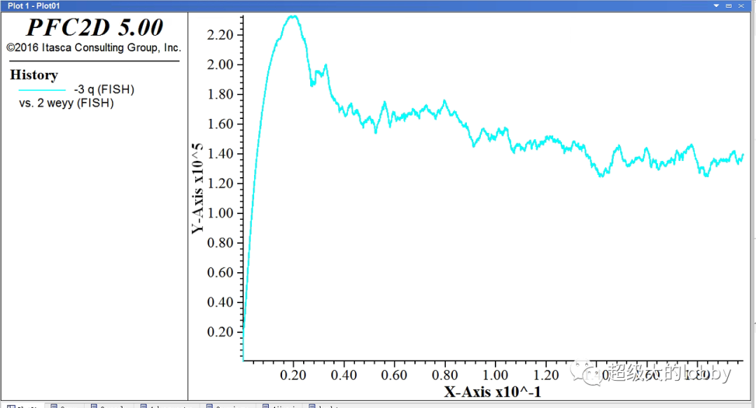

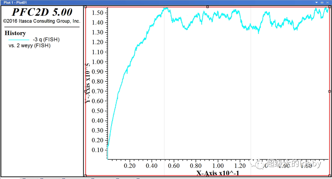

    我这里做了三个不同孔隙率在100kpa围压下的柔性双轴,分别为0.1、0.18、0.26.
    首先看一下应力应变:
0.1孔隙率
PFC砂土柔性双轴的图7
0.18孔隙率
PFC砂土柔性双轴的图8
0.26孔隙率
PFC砂土柔性双轴的图9
可以看出来还是比较符合常规的砂土力学特性的,即:
1、密砂软化、松砂硬化
2、不同孔隙率的残余强度一致

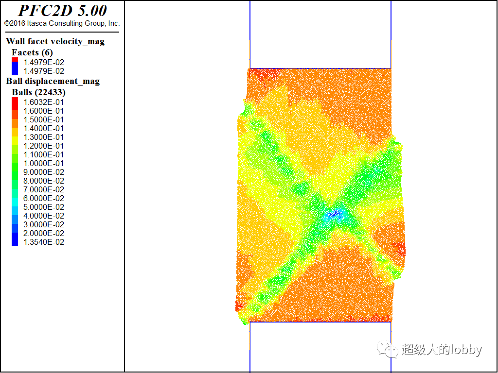

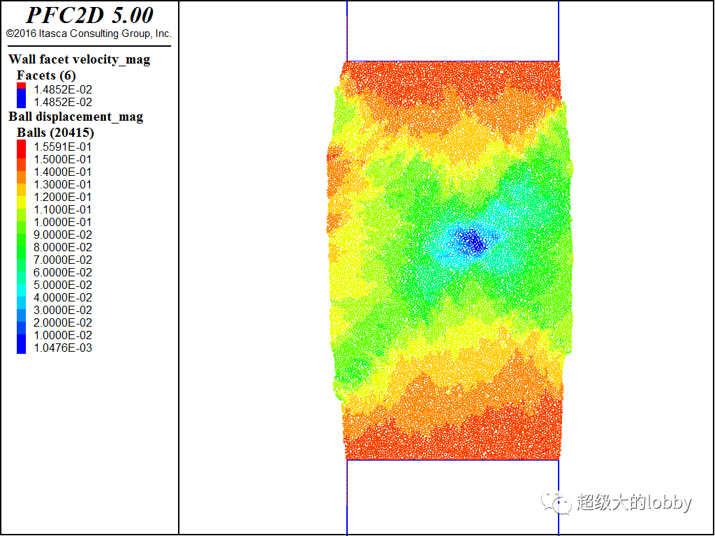

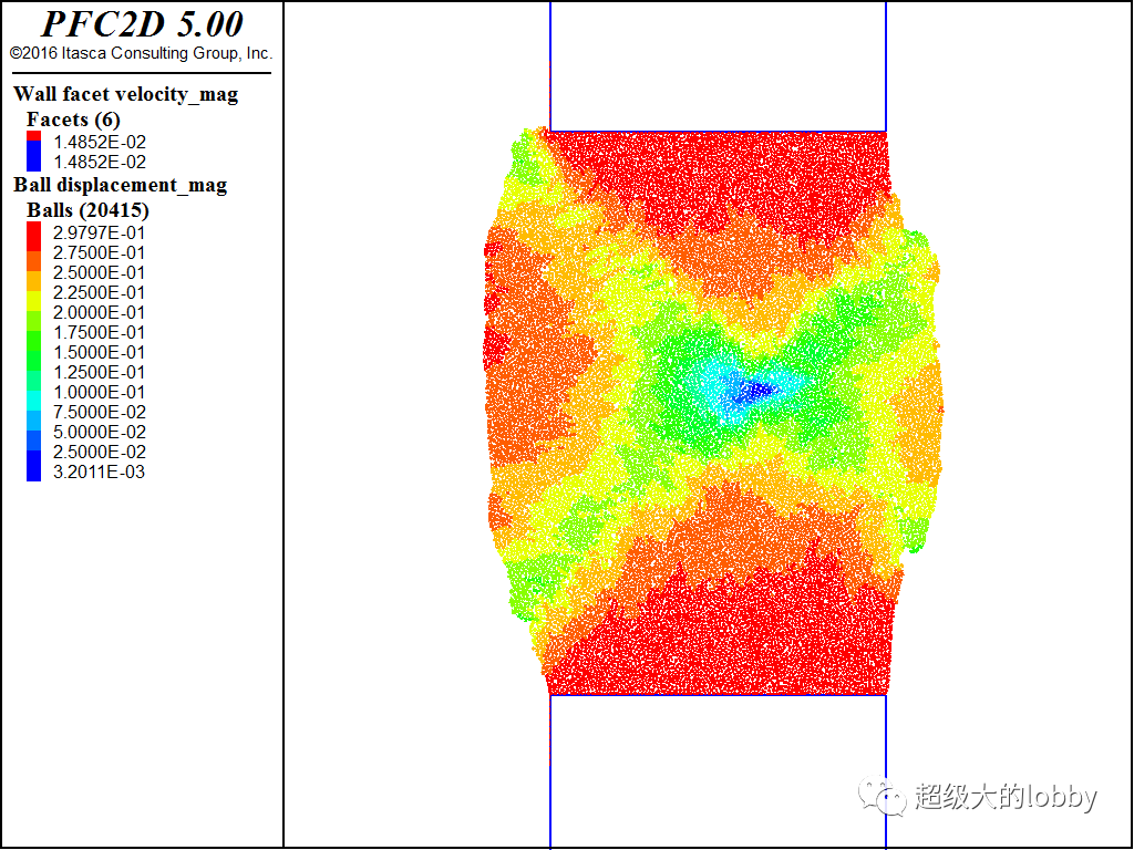

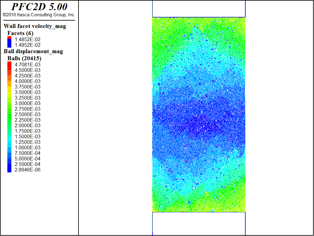

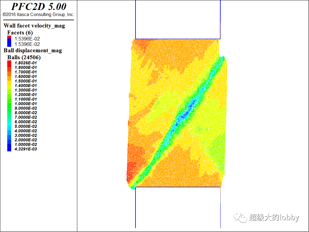

我们再看一下10%应变对应的位移图:
0.1孔隙率
PFC砂土柔性双轴的图10
0.18孔隙率
PFC砂土柔性双轴的图11
0.26孔隙率
PFC砂土柔性双轴的图12
具体机理不去解释了,基本在很多土力学论文中都可以了解到。

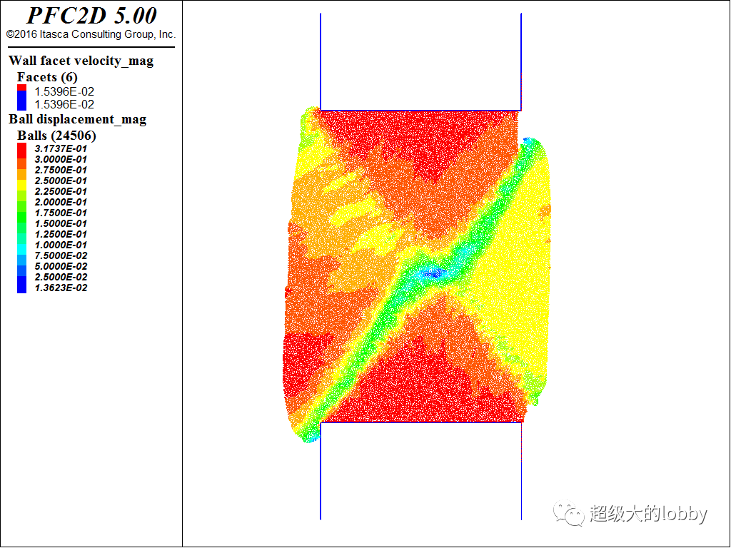

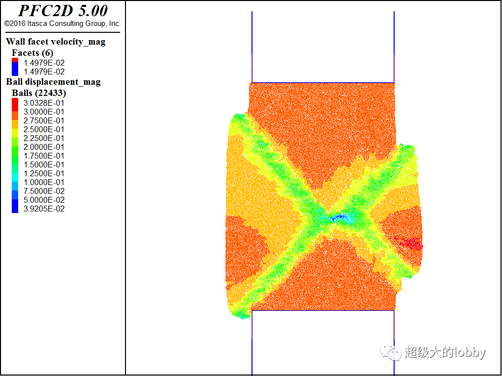

20%应变对应的位移图
0.1
PFC砂土柔性双轴的图13
0.18
PFC砂土柔性双轴的图14
0.26
PFC砂土柔性双轴的图15
