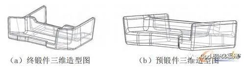

       预成形设计是指根据终锻件几何形状设计出若干几何形状近似、截面相同的预成形件,旨在增强金属流动性、降低材料变形抗力以及避免产生折叠或穿筋等缺陷。预成形设计原则为截面面积相等或者稍大原则,即预锻件截面面积应等于最终成形的相应截面面积和飞边截面面积。利用QForm软件进行仿真模拟,经过不断调整和修改,最终得到合适的预锻件设计,如图2所示。

图2 翼身接头锻件三维造型图

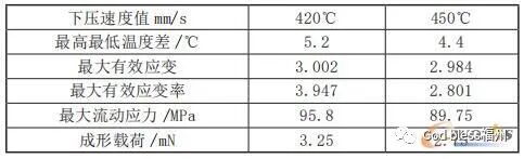

       在选择温度时,要考虑金属流动应力、塑性指标、相变点以及超塑性等因素。7085铝合金锻造温度范围比较小,一般为400~490℃,若下压速度为0.2mm/s、摩擦系数为0.4,则可以通过进行420℃和450℃仿真实验来分析锻件温度、有效应变、有效应变率、流动应力及载荷等条件,环境温度保持为450℃,其他参数可省略。最终,比较预锻件在不同温度下的成形情况和力学性能,获得合适的锻造温度。
       锻件不过烧情况下,提高锻造温度,对提升锻件质量有利。因此,可适度提高锻造温度以改善锻件成形质量,降低成形载荷,所以选择450℃作为锻造温度。不同仿造模具仿真结果如表1所示。

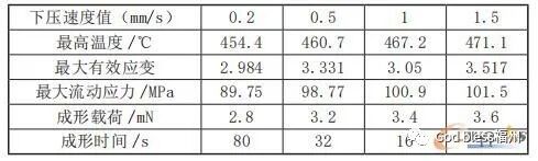

       一般等温锻造成形速度为0.5mm/s,故选取0.2、0.5、1以及1.5mm/s四个下压速度进行仿真实验;摩擦系数取0.4,锻件和模具温度为450℃,环境温度保持在450℃,其他参数省略。
       从减小应力和降低成形载荷方面考虑,选择0.2mm/s的下压速度比较合适,因为下压速度0.5mm/s的流动应力和成形载荷均接近1mm/s和1.5mm/s数值了。不同液压机下压速度仿真结果如表2所示。
