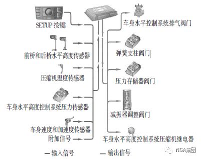

电控空气悬架主要由控制单元、空气弹簧、减振器、传感器组、空气供应机组、电磁阀组、蓄压器等组成。系统控制原理如图1所示。
汽车电控空气悬架试验与仿真研究的图3
图1 系统控制原理图
驾驶员通过操纵控制面板(SETUP)来定义控制器的控制模式,前桥和后桥水平高度传感器用来收集车身底盘高度。汽车在静止状态下,根据不同的控制模式,系统有不同的默认水平高度。当汽车空载或者满载时,车身会被提高或降低,车身水平高度传感器产生信号给控制器,控制器根据信号的不同产生控制信号来控制压缩机和阀系对空气弹簧进行放气或者充气,以维持车身在固定的水平高度上。而当汽车在运动状态下行驶在越野路面上时,可以通过水平高度传感器的信号来控制压缩机充气以提高车辆的通过性。车身速度和加速度传感器用来收集车身纵向速度和垂向、纵向、侧向3 个方向上的加速度,根据车身纵向速度的大小和速度维持时间的长短以及3个方向的加速度的大小来控制空气弹簧的刚度和减振器的阻尼,以达到最好的平顺性效果。压缩机温度传感器反馈压缩机的温度,防止过热。附加信号主要包括车门、行李箱等的接触信号,保证行驶中的安全性。所有传感器产生的信号都要经过控制单元的分析、判断,然后根据控制策略产生控制信号控制执行装置进行调控。

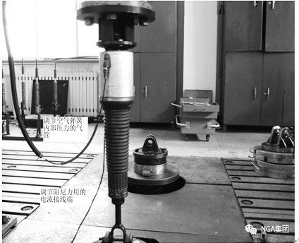

本文研究的电控空气悬架系统如图2所示。
汽车电控空气悬架试验与仿真研究的图4
图2 电控空气悬架系统

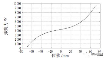

用空气加压装置给空气弹簧充入0.6MPa的氮气,调节稳压电源的电流为1.8A,此时阻尼孔开阀为最大的状态,空气弹簧力学特性曲线图如图3所示。
汽车电控空气悬架试验与仿真研究的图5
图3 空气弹簧力学特性
从图3中可以看出,空气弹簧作用力与位移的曲线表现出了非线性特性,而且在位移为零的位置刚度比较小,在两端位置比较大。

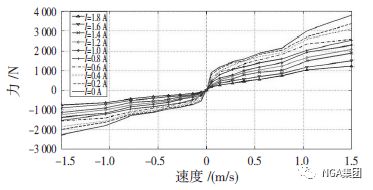

不同电流下减振器阻尼特性曲线如图4。
汽车电控空气悬架试验与仿真研究的图6
图4 不同电流下减振器阻尼特性

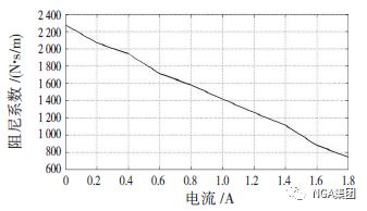

不同电流下减振器等效线性阻尼系数如图5。
汽车电控空气悬架试验与仿真研究的图7
图5 不同电流下减振器等效线性阻尼系数
从图4和图5中可以看出,通过调节电流,在相同速度点上阻尼力有明显的变化,可以很好地改善汽车的平顺性。
通过上面的分析,对试验所得数据进行了适当的处理,最终得到了弹簧力- 位移数据和不同电流条件下的阻尼力- 速度数据,将这些数据输入到ADAMS/Car 属性文件中,即可为整车仿真提供汽车悬架系统的主要特性参数。

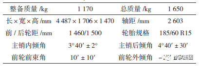

整车建模过程中,需要输入各组件的特性参数。表1列出了某款汽车一些主要技术参数。
表1 整车主要技术参数
汽车电控空气悬架试验与仿真研究的图9

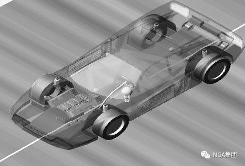

经过简化,最终的整车系统主要包括以下几个部分:底盘模型、车身模型、动力总成模型和C级路面模型。本文主要对整车进行平顺性仿真,因而需要建立整车模型,通过添加橡胶衬套和其它约束元件,即可将上面的子系统进行装配,建立适用于仿真的整车模型,如图6和图7所示。
汽车电控空气悬架试验与仿真研究的图10
图6 螺旋弹簧麦式悬架整车系统
汽车电控空气悬架试验与仿真研究的图11
图7 电控空气弹簧麦式悬架整车系统

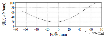

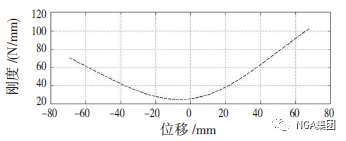

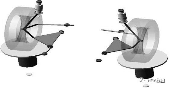

对空气悬架前后悬架分别进行双轮同向激振,在平衡位置±70mm,在ADAMS/Car 软件中建模如图8所示:设定前悬架单侧簧载质量为400kg,后悬架簧载质量为425kg, P=0.6MPa,通过仿真,可以测得前、后悬架刚度曲线如图9、图10所示。
汽车电控空气悬架试验与仿真研究的图13
图8 空气弹簧麦式悬架双轮同向激振模型
汽车电控空气悬架试验与仿真研究的图14
图9 空气弹簧麦式悬架前悬架刚度曲线
汽车电控空气悬架试验与仿真研究的图15
图10 空气弹簧麦式悬架后悬架刚度曲线
通过图9、图10可以看出,在静平衡位置时,空气悬架前悬架刚度为kf=20kN/m,后悬架刚度为kr=25kN/m。

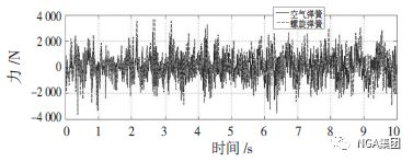

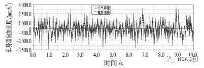

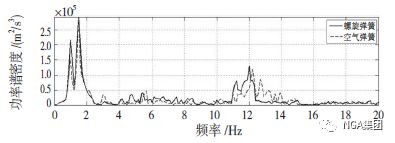

(2)车身垂向加速度对比和功率谱密度对比分别如图11、图12所示。
汽车电控空气悬架试验与仿真研究的图16
图11 C级路面车身垂向加速度对比
汽车电控空气悬架试验与仿真研究的图17
图12 C级路面车身垂向加速度功率谱密度对比

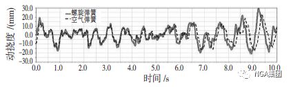

(3)前、后悬架动挠度对比如图13、图14。
汽车电控空气悬架试验与仿真研究的图18
图13 C级路面前悬架动挠度对比
汽车电控空气悬架试验与仿真研究的图19
图14 C级路面后悬架动挠度对比

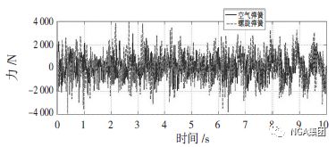

(4)前、后车轮动载荷对比如图15、图16。
汽车电控空气悬架试验与仿真研究的图20
图15 C级路面前轮动载荷对比
汽车电控空气悬架试验与仿真研究的图21
图16 C级路面后轮动载荷对比

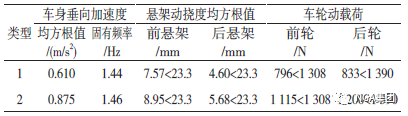

表2 电控空气弹簧麦式悬架
(类型1)与螺旋弹簧麦式悬架
(类型2)行驶平顺性3种指标对比汇总
汽车电控空气悬架试验与仿真研究的图22
4 结论
汽车电控空气悬架试验与仿真研究的图23
(1)电控空气弹簧麦式悬架与螺旋弹簧麦式悬架3个评价标准相比:加权均方根值小30.3%, 前、后悬架动挠度均方根值分别小15.4%、19.0%, 前、后车轮动载荷分别小28.6%、30.6%。故从汽车行驶平顺性角度来说,用电控空气弹簧麦式悬架代替螺旋弹簧麦式悬架优势明显。
