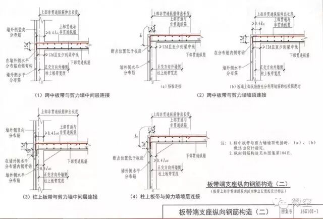

变化一、6.5.2无梁楼盖板纵向钢筋的锚固和搭接需满足受拉钢筋的要求。本条为新增,无梁楼盖板纵筋受力特征为受拉而非受压,明确无梁楼盖纵筋的锚固与搭接统一按受拉钢筋,不能按受压钢筋。
变化二、6.5.4无梁楼盖跨中板带支承在剪力墙顶的端节点,当板上部纵向钢筋充分利用钢筋的抗拉强度时(锚固在支座中),直段伸至端支座对边后弯折,且平直段长度≥0.6lab,弯折段投影长度15d;当设计考虑墙外侧竖向钢筋与板上部纵向受力钢筋搭接传力时,应满足搭接长度要求;设计者应在平法施工图中注明采用何种构造,当多数采用同种构造时可在图注中写明,并将少数不同之处在图中注明。本条为新增,是关于板带支承在剪力墙顶的端节点做法。

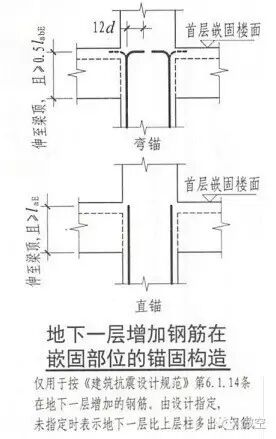

变化一、16G101新增地下一层增加钢筋在嵌固部位的锚固构造,钢筋弯折可以向内也可向外,原1G101弯折方向只有向内一种。
根据《建筑抗震设计规范》第6.1.14条:地下室顶板作为上部结构的嵌固部位时,应符合下列要求:
地下一层柱截面每侧纵向钢筋不应小于地上一层柱对应纵向钢筋的1.1倍,且地下一层柱上端和节点左右梁端实配的抗震受弯承载力之和应大于地上一层柱下梁端实配的抗震受弯承载力的1.3倍。
地下一层梁刚度较大时,柱截面每侧的纵向钢筋面积应大于地下一层对应柱每侧纵向钢筋面积的1.1倍;同时梁端顶面和底面的纵向钢筋面积均应比计算增大10%以上。
当框架柱嵌固在地下室顶板时,首层柱下端为“弱柱”设计,即地震时首层柱底屈服,出现塑性 绞。框架柱嵌固端屈服时,地下一层对应的框架柱或抗震墙墙肢不应屈服,因此规定了地下一层框架柱纵筋面积至少比地下结构柱下端的钢筋增加10%。
在地下一层增加10%钢筋,由规范规定,也由设计指定,这部分钢筋在嵌固部位梁顶弯折或截断。设计未指定时表示根据承载力计算,地下一层比上层柱多出的钢筋,应伸入上层1.2LaE,不能参照下图构造。

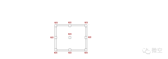

图二 跃层柱平面布置图
KZ1两个方向均有梁,KZ2一个方向有梁,KZ3两个方向均无梁。按16G101的规定KZ3柱净高按跃层总高度,这与11G101相同。另外一个方向有梁一个方向无梁的柱,应该两个方向分别计算箍筋加密区范围,并取大值,按层高大的计算其净高,通常是按跃层计算柱净高如图中KZ2。11G101只规定各向均无梁的情况,未考虑一个方向无梁一个方向有梁的情况。
之前不管是两个方向均有梁还是一个方向有梁,都按楼层高度减梁高为柱净高。16G101只要一个方向无梁就按跃层高度计算净高,箍筋用量增加。

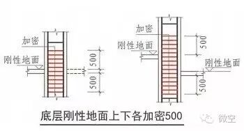

变化三、刚性地面上下各加密500,11G101只有刚性地面同一标高情况,如下图左图。16G101增加相邻刚性地面不在一个标高情况下柱箍加密的做法,刚性地面高差部分也需要加密。
珍藏!16G101全系列深度揭秘!的图3
图三 底层刚层地面柱箍筋布置

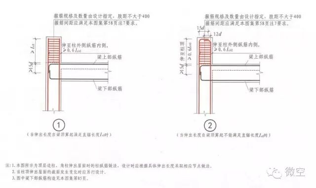

变化五、增加KZ边柱、角柱柱顶等截面伸出时纵向钢筋构造。
珍藏!16G101全系列深度揭秘!的图4
图三 边角柱顶等截面伸出时纵向钢筋构造
顶层边柱、角柱伸出屋面,层面柱梁不按屋面柱梁构造,可近似地按楼层柱梁节点构造。柱顶钢筋连续通过屋面框架梁,满足直锚时不弯折,见上图①;不能满足直锚时,柱内侧纵筋弯折12d, 柱外侧纵筋弯折15d,见上图②。

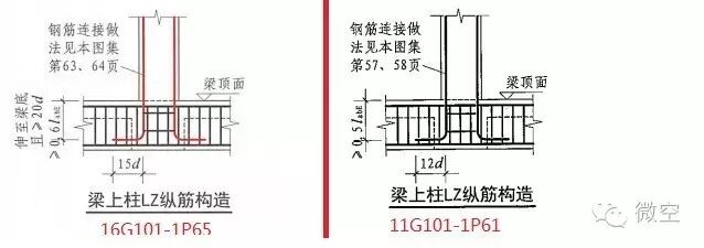

变化六、梁上柱有变化,16G梁上柱插筋弯折长度改为15d,梁高≥0.6labE且≥20d,插筋伸至梁底。原11G梁高≥0.5labE,弯折长度为12d。

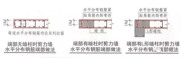

变化一、剪力墙水平筋弯折要求在暗柱外侧纵筋的内侧,也是回归03G101的做法。原11G101墙水平筋弯折在暗柱外侧纵筋外侧。剪力墙水平筋弯折在暗柱外侧纵筋的内侧是合理的,虽然暗柱不是墙的支座,但暗柱作为墙竖向加强部位对剪力墙提供约束,剪力墙水平筋弯折在暗柱内侧既能增加墙水平筋与暗柱的的“锚固”,也能节省钢筋用量。同时,也与翼墙和转角墙内侧水平钢筋构造统一,它们都在柱外侧纵筋的内侧,区别是一字型墙水平端端弯折10d,后者是15d。右图墙端部是L型暗柱,但不是转角墙,L型暗柱的下侧相当于墙垛,而不是一道墙,所以不能按转角墙处理(点我免费领取10个工程资料)
                            珍藏!16G101全系列深度揭秘!的图6
图一 墙水平端部构造
变化二:取消剪力墙水平分布钢筋端部采用U形钢筋的做法,实际施工中也没有这种做法,因为反而是增加接头长度,可以直接伸至墙端部。
珍藏!16G101全系列深度揭秘!的图7
图二 墙水平端部构造

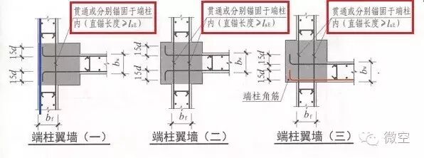

变化三、剪力墙(翼墙)内侧水平分布筋在端柱内可以接通也可锚固。但外侧与端柱平的水平筋必须拉通。当墙水平筋伸入支座内大于2个锚固长度时,则锚固是划算的,否则,贯通反而是节省的。由于图集规定不明确,用词不严谨,“或”说明两者均可,没有限定条件,在施工与结算过程中不可避免地产生争议,如施工按锚固,结算按贯通,或施工按贯通,结算按锚固,总之,施工时按钢筋用量较少的,结算时按数量较多的。应该这样规定:当端柱支座长度≤2LaE时,墙水平筋贯通端柱。当端柱支座长度>2LaE时,墙水平筋锚入端柱。

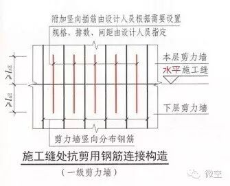

变化五、增加剪力墙水平施工缝处抗剪用钢筋连接构造,钢筋长度为施工缝上下各一个锚固长度。钢筋规格、排数、间距由设计人员指定。

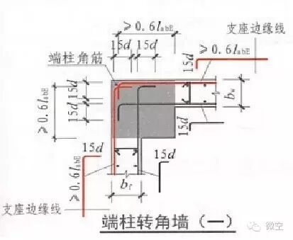

变化八、外侧水平筋在转角处搭接长度规定为1.6LaE。但是端柱转角墙外侧水平在转角处弯折15d,不能误用。
原11G101外侧水平筋在转角处只笼统给出搭接长度LlE。那么到底是按1.2LaE还是1.4LaE还是1.6LaE?众说纷纭莫衷一是,图集本身没明确。
外侧水平筋在转角处搭接长度按1.2LaE的理由是剪力墙不管何种搭接百分率情况,其竖向搭接长度与水平搭接长度均为1.2LaE。
外侧水平筋在转角处搭接长度按1.4LaE的理由是剪力墙水平筋搭接百分率为50%,按照搭接百分率修正系数,搭接百分率50%为1.4,所以搭接搭接长度均为1.4LaE。
外侧水平筋在转角处搭接长度按1.6LaE的理由是剪力墙水平筋在转角处搭接百分率为100%,按照搭接百分率修正系数,100%为1.6,所以搭接搭接长度均为1.6LaE。
每种观点似乎都有其道理,在计算和对量时难免有分歧和争论。本次新平法把它明确下来,以后就不用争了,也不用论证了。我在做培训和回答疑问时一直坚持剪力墙水平筋在转角处搭接长度为1.6LaE的观点,也不因立场不同而改变。
变化九、修正墙水平筋伸入端柱内长度,16G101规定如下:墙水平筋(指端柱凸出墙外)伸入端柱内长度≥LaE时,可直锚,进入端柱一个锚固长度,既不必弯折,也不必伸到端柱对边。不能满足直锚时,则弯折15d。墙水平筋(指端柱未凸出墙)剪力墙水平分布筋应伸至端柱对边紧贴角筋弯折。与端柱平齐步的钢筋按普通墙处理,伸至端部后弯折。
这是很大进步,对原不合理规定进行必要的纠偏。
原11G101“当墙体水平钢筋伸入端柱的直锚长度≥LaE(La)时,可不必上下弯折,但必须伸至端柱对边竖向钢筋内侧位置,其他情况,墙体水平钢筋必须伸入端柱对边竖向钢筋内侧位置然后弯折。”
珍藏!16G101全系列深度揭秘!的图13
图八 端柱转角墙构造
端柱形状同框架柱,但不是独立构件,不独立受力变形, 端柱与剪力墙身是一个整体,端柱是剪力的一部分,端柱是用来约束墙体并提高墙体的稳定性能。
端柱与暗柱虽然都属于墙柱范畴,是墙边缘竖向加强带,但它们的不同之处是暗柱宽同墙厚,端柱凸出墙体之外,其侧向刚度大于剪力墙。
剪力墙水平分布钢筋伸入端柱内,当直线锚固满足锚固长度后,锚固钢筋即能满足设计强度要求,就可实现可靠的锚固。
剪力墙外侧未凸出墙面,其墙肢外侧水平筋的受力状态与暗柱型转角外墙相同,但转角处不需要搭接,只要弯折15d。
原11G101当墙体水平筋的直锚长度大于锚固长度不必上下弯折,但必须伸至对边竖向钢筋内侧位置,《混规》中并无这样的规定,实属无端浪费。

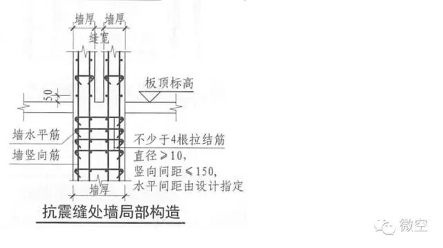

变化十、增加抗震缝处墙局部构件,一般情况是基础相连,抗震缝处两侧墙分离。如图集所示墙下合上分的很少见。
珍藏!16G101全系列深度揭秘!的图14
图九 抗震缝处墙局部构造

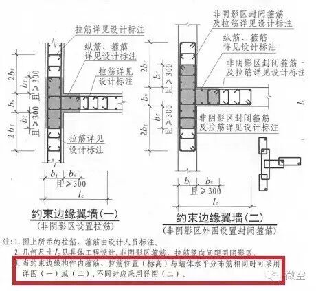

变化十三、约束边缘构件16G101提供两种做法,第一种是拉筋式,第二种是箍筋式,那么,何种情况采用(一)的做法,何种情况采用(二)的做法,旧图集11G101并未明确,16G101规定如下 :当约束边缘构件内箍筋、拉筋位置(标高)与墙体水平分布筋相同时可采用详图(一)或(二),不同时应采用详图(二)。换言之,柱箍与墙水平筋间距相同可采用详图(一)的做法,如果不同则必须采用详图(二)的做法。间距不同,柱内拉筋与墙水平筋错位,所以,应采用箍筋式。
珍藏!16G101全系列深度揭秘!的图15
图十 约束边缘构件YBZ构造

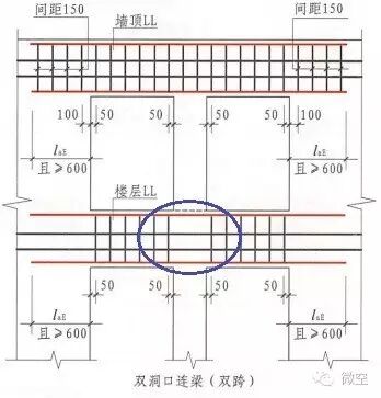

变化十四、楼层双洞口连梁(双跨)中间部分不布置箍筋,原11G101需要布置箍筋,实无必要,中间一般为暗柱,本质也是支座,除了顶层连梁在锚固区设置约束箍筋外,支座处不需要配置梁箍筋。

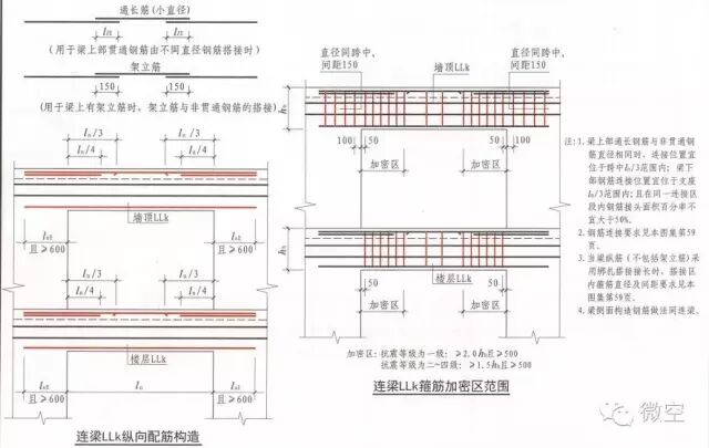

变化十六、16G101新增剪力墙连梁LLK纵向钢筋、箍筋加密构造,LLK本质上是属于连梁,但因为它是按框架梁设计,所以,LLK钢筋构造与框架梁有相同的地方,如梁上部贯通筋不同钢筋直径时搭接、架立筋与非贯通筋的搭接、非贯通筋伸入跨内的长度、箍筋加密区范围,LLK端部构造不同于框架梁,而与连梁相同。LLK就是混合了连梁与框架梁的构造。

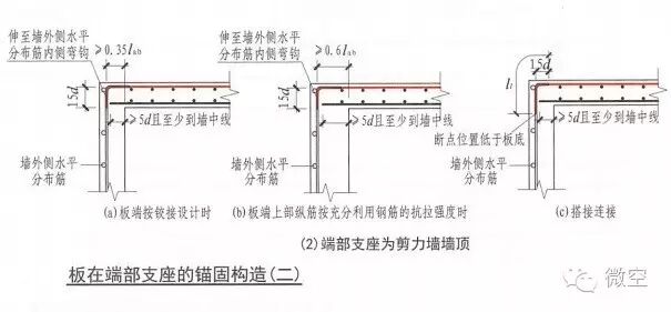

变化二、新增板在剪力墙墙顶的端支座构造。与端部支座为剪力墙中间层相差不大,主要的区别是对平直段长度的要求,当设计按绞接时:≥0.35LaE,当充分利用钢筋的抗拉强度时:≥0.6Lae。设计按绞接还是充分利用钢筋抗拉强度由设计注明或如非框架梁用不同代号以示区别。当墙外墙竖向钢筋与板上部钢筋搭接时,搭接长度为Ll,应该理解为1.6La,同时要求板上部纵筋弯折断点位置位于板底之下,此属于定性要求,而没有定量规定,易引起不必要的争议,如伸至板底,或者伸至板底加5d,一定要量化才有可操作性。墙外侧钢筋弯折长度15d,一般情况下墙顶纵筋弯折是12d,此处考虑屋面板上部钢筋与剪力墙外侧竖向钢筋搭接传力时墙顶纵筋弯折15d。顶板作为外墙的弹性嵌固支承时墙顶纵筋也是弯折15d。

变化三、新增板带在剪力墙中间层和墙顶的端支座构造。
1、    跨中板带在剪力墙中间层上部纵筋平直段≥0. 4Lab,弯折15d,下部纵筋伸入墙内12d且过支座中心线。
2、    跨中板带在剪力墙顶连接有两种,一种搭接连接Ll,墙外侧水平筋弯折15d,板上部纵筋弯折断点位于板底。板下部纵筋伸入墙内12d且过支座中心线。第二种是板上部纵筋充分利用钢筋的秔拉强度,上部纵筋平直段≥0. 6Lab,弯折15d,下部纵筋伸入墙内12d且过支座中心线。
3、 柱上板带在剪力墙中间层上、下纵筋平直段≥0. 4Lab,弯折15d。
4、    柱上板带在剪力墙顶墙外侧钢筋与板上部纵筋搭接Ll,墙外侧水平筋弯折15d,板上部纵筋弯折断点位于板底;下纵筋平直段≥0. 4Lab,弯折15d。
珍藏!16G101全系列深度揭秘!的图30
图三 板在墙顶端部构造

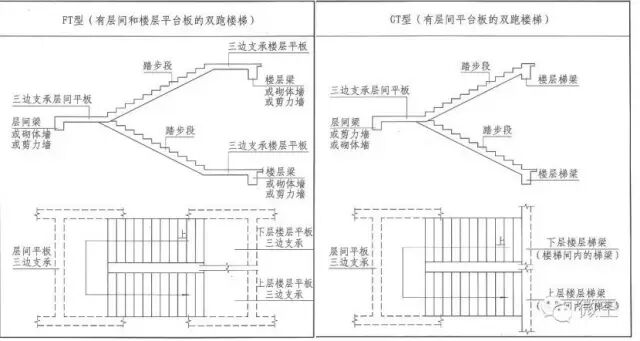

变化一、取消代号HT楼板,原11G101的HT梯板支承方式改为现GT梯板支承方式。11G101中FT型 和GT型(由层间板、踏步段和楼层平板构成)两者高相似度,16G101-2把FT型 和GT型合并为FT, 取消GT,然后把HT改为GT,即取消层间平板端单边支承方式。
珍藏!16G101全系列深度揭秘!的图31
图一 FT型和GT型

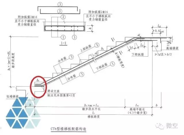

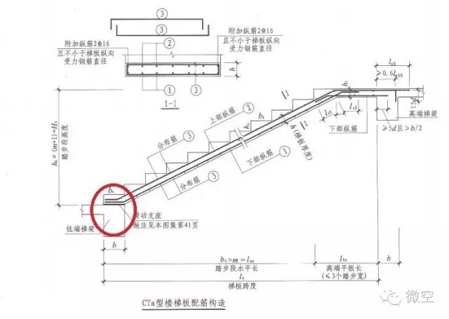

变化二、增加梯板CTa和CTb型,CTa和CTb型为带滑动支座的板式楼梯,楼板由踏步段和高端平板构成,其支承方式为梯板高端支承在梯梁上,CTa型梯板低端带滑动支座支承在梯梁上,CTb型梯板低端带滑动支座支承在挑板上。ATa 、ATb都是带滑动支座的板式楼梯,全部由跳步段构成。ATa 、ATb、CTa和CTb型适合用于装配式建筑结构预制楼梯段与结构的连接,但此处楼梯为现浇。
珍藏!16G101全系列深度揭秘!的图32
图二  CTa型
珍藏!16G101全系列深度揭秘!的图33
图三  CTb型

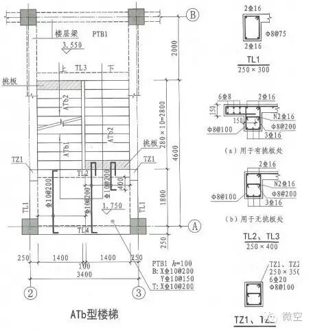

变化四、ATb楼梯楼梯休息平面钢筋在挑板内钢筋改为U型,原11G为L型,且没有挑板剖面详图。

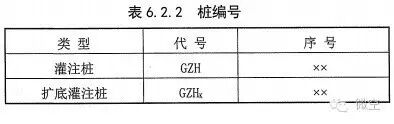

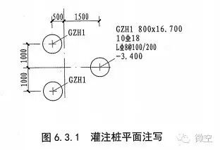

变化一、增加灌注桩平法施工图的表示方法,灌注桩类型分为:灌注桩和扩底灌注桩。
珍藏!16G101全系列深度揭秘!的图35
图一 灌注桩编号表
灌注桩平法施工图的表示方法有列表注写和平面注写两种。
珍藏!16G101全系列深度揭秘!的图36
图二 灌注桩列表注写

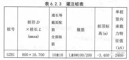

(一)、列表注写:
在桩表中注写:桩编号、桩尺寸、纵筋、螺旋箍筋、桩顶标高、单桩竖向承载力特征值。
1、桩编号:GZH1
2、桩尺寸:(桩径*桩长),如800*20000
3、纵筋:
(1)、通长等截面配筋,注写全部纵筋,如16Cφ25;
(2)、部分长度配筋,注写桩纵筋如16φ28/15000;
(3)、通长变截面配筋,注写桩纵筋包括通长纵筋12φ25,8φ22/10000,表示桩通长纵筋为12φ25;桩非通长纵筋为8φ22,从桩顶伸入桩内长度为10000,桩顶范围内10000内钢筋为12φ25+8φ22。
4、螺旋箍筋,Lφ8@100/200,L表示螺旋箍筋,箍筋强度级别为HRB400级钢筋,直径为8,加密区间距为100,非加密区间距为200。加密区长度由设计注明,笔者建议加密区长度直接标注在螺旋箍筋之后,如Lφ8@100/200(3000),括号内数字为螺旋箍筋加密区长度。
5、桩顶标高,由设计注写。
6、单桩竖向承载力特征值(单位KN),如2400。此不必注定,施工与造价都不需要此数据。
(二)、平面注写:
直接在桩平面布置图桩旁边注写,注写规则同列表注写。
珍藏!16G101全系列深度揭秘!的图37
图三 灌注桩平面注写

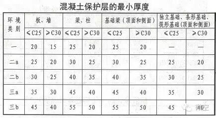

变化三、基础构件混凝土保护层进行了细分。分构件、分混凝土强度、分环境类别。基础梁的保护层比基础构件大50mm,混凝土强度大于C30时保护层减少50 mm,环境类别每增加一个级别,保护层增加50mm,有规律可循。
珍藏!16G101全系列深度揭秘!的图38
图四 基础保护层

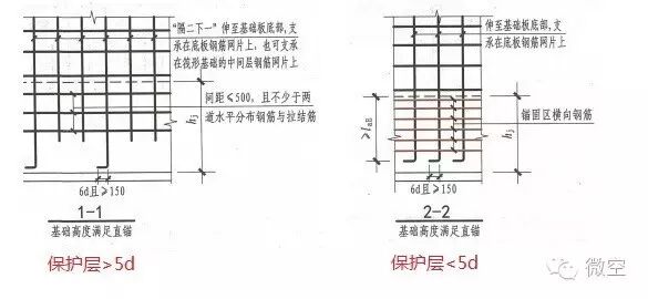

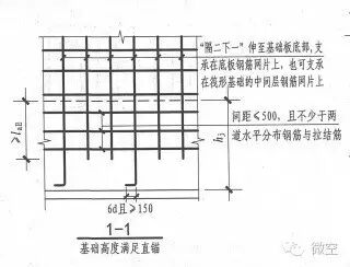

变化四、当基础高度≤Lae时,柱、墙插筋在基础内弯折长度为15d,基础高度≥0.6LabE且≥20d。当基础高度≥Lae时,且保护层≥5d时,墙插筋隔二下一伸至基础底,而不必都插入基础底,此规定可节省钢筋。
珍藏!16G101全系列深度揭秘!的图39
图五 墙插筋隔二下一

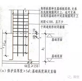

变化五、当基础高度满足直锚,且保护层大于5d时,剪力墙在基础内插筋弯折长度6d且≥150。11G101-3墙插弯折6d,没有≥150的要求。
珍藏!16G101全系列深度揭秘!的图40
图六 墙插筋构造

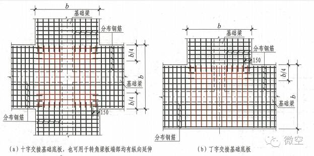

变化七、条十字型和丁字型条基受力筋b/4p之外分布筋拉通,原11G101-3条基相交处分布筋伸入150。

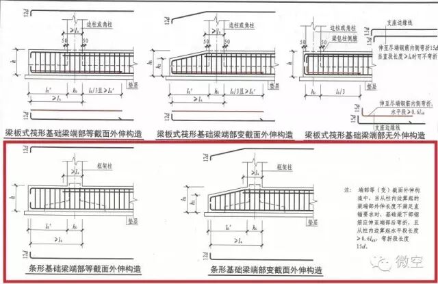

变化八、原基础梁JL构造拆分为梁板式筏形基础梁和条形基础梁,但构造基本相同,区别是条形基础梁下部无非贯通筋部端构造。16G101-与11G101最大不同是“端部等(变)截面外伸构造中,当bn’+hc≤la时,基础梁下部钢筋应伸至端部后弯折,弯折长度为15d,且从柱内边算起水平段长度≥0.6lab(11G为0.4lab),这是对设计的要求。
珍藏!16G101全系列深度揭秘!的图43
图九 基础梁构造

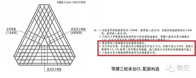

变化十、等腰三桩承台增加注3~5,一是钢筋分布要求每边最里面的1根钢筋应在柱截面内,最小配筋率≥0.15%,最小直径12,最大间距200,板带上宜布置分布钢筋。
珍藏!16G101全系列深度揭秘!的图44
图十 三桩承台构造

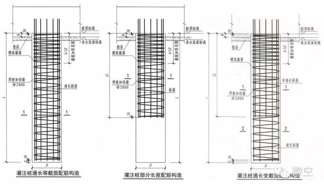

变化十二、增加灌注桩构造,分为通长等截面配筋、部分长度配筋和通长变截面配筋
珍藏!16G101全系列深度揭秘!的图45
图十一 灌注桩构造

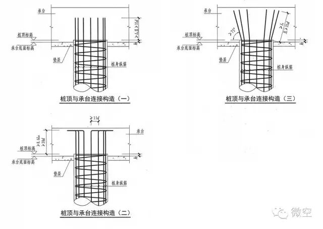

变化十三、增加灌注桩顶构造,有直锚、斜锚(75度)和弯折锚固。当承台高度不能满足直锚时,灌注桩纵筋伸至承台顶弯折15d,垂直段长度≥0.6lab且≥20d,这是对设计的要求。
珍藏!16G101全系列深度揭秘!的图46
图十二 灌注桩桩顶构造

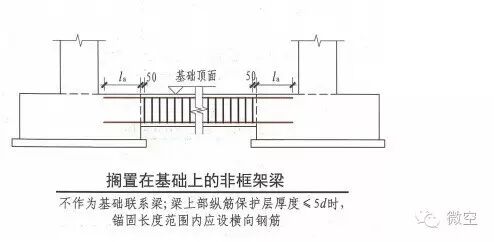

变化十四、增加搁置在基础上的非框架梁,基础上的非框架梁不能按非框架梁构造,而与连梁构造类似,非框架梁上下从筋伸入支座内la,但没有≥600的要求。
珍藏!16G101全系列深度揭秘!的图47
图十三 基础上非框架梁构造
