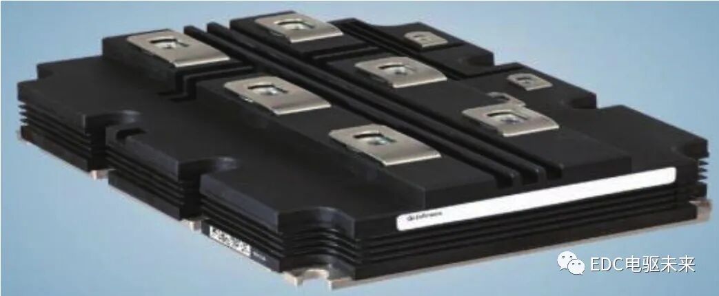

近年来,新型功率开关器件IGBT(图1)已逐渐被人们所认识,IGBT是由BJT(双极型三极管)和MOS(绝缘栅型场效应管)组成的复合全控型电压驱动式功率半导体器件(图2),IGBT是Insulated Gate Bipolar Transistor的缩写形式,是绝缘栅双极型晶体管。与以前的各种电力电子器件相比,IGBT具有以下特点:
①高输入阻抗,可采用通用低成本的驱动线路;
②高速开关特性,导通状态低损耗。
IGBT兼有MOSFET的高输入阻抗和GTR的低导通压降两方面的优点。简单讲,是一个非通即断的开关,IGBT没有放大电压的功能,导通时可以看作导线,断开时当作开路。GTR饱和压降低,载流密度大,但驱动电流较大;MOSFET驱动功率很小,开关速度快,但导通压降大,载流密度小。
IGBT综合了以上两种器件的优点,驱动功率小而饱和压降低,是一种适合于中、大功率应用的电力电子器件,IGBT在综合性能方面占有明显优势,非常适合应用于直流电压为600V及以上的变流系统如交流电机、变频器、开关电源、照明电路、牵引传动等领域。
IGBT在新能源汽车中的应用的图4
图1 IGBT外形
