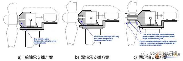

       为快速模拟不同结构的风机或使风机的高精度整机模型能应用于结构优化的循环过程,S4WT中提供标准参数化模型库供用户选择,用户只需直接调用并依据实际情况调整参数,再结合特殊的用户自定义部件,即可轻松实现参数化高精度整机建模。另外,用户还可根据企业实际机型订制开发参数化高精度模型,从而更加方便进行优化设计及风机改型的需要,只需一次投入,即可长期受益。
       如下图采用参数化建模方法,在S4WT中用户可以轻松实现不同传动系统设计方案的转换、对比分析及优化设计。
参数化高精度的整机模型对风机设计的意义的图5 参数化高精度的整机模型对风机设计的意义的图6
图3 参数化模型轻易实现不同的转子支撑方案的转换和对比分析

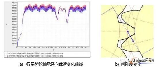

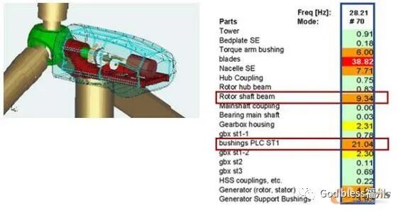

       某风机厂商的原型样机试验时发现传动系统在28.5Hz下有严重的共振现象,SAMTECH公司帮助该风机厂商在SAMCEF for Wind Turbines软件中构建风机参数化高精度整机模型,并进行分析和故障诊断。
参数化高精度的整机模型对风机设计的意义的图7 参数化高精度的整机模型对风机设计的意义的图8
图4 在S4WT软件中构建参数化高精度模型并做模态分析
       通过整机模态分析得到了系统在28.5Hz附近(28.21Hz)的模态特征频率及模态振型,并找出在该阶频率下模态应变能最大,即对系统振动贡献最大部件为主轴和一级行星架齿轮的衬套。通过整机系统级瞬态分析,发现产生振动的原因在于齿轮啮合位置变化产生的刚度变化引起齿轮振动,进而通过轴承传递到整个传动系统。
