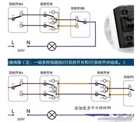

多控开关能实现在无限多的地点控制照明灯,原理是多控开关本身是一个交流220V的单脉冲双稳态电路系统,多控开关负责控制照明负载,分开关负责给多控开关提供脉冲信号。
6个步骤教你如何接多控开关,老电工师傅教你多控开关详细接线图的图1
多控开关能实现在无限多的地点控制照明灯,原理是多控开关本身是一个交流220V的单脉冲双稳态电路系统,多控开关负责控制照明负载,分开关负责给多控开关提供脉冲信号,(分开关可以用普通门铃开关,不能用单联单控的跷板开关。)这样,多控开关得到一个脉冲信号就把负载开通,再得到一个脉冲信号就把负载关闭。多控开关可以安装在灯具里面或者墙壁上,引出两根信号线并联分开关,布线设计时相当方便节约,不管多少个分开关都只用两根细电线并联就行了,只要点一下任意一个分开关,照明负载就能开通和关闭了。

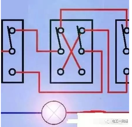

双控
双控开关是由两个单刀双掷开关组成,如图:当K1打向1时,开关K2打向3时线路接通,打向4线路断开。从而实现两个地方控制一个电器的目的,现在人们生活品质提高,双控被广泛利用于家庭客厅以及卧室中。
多控
多控开关就是用多个开关对一个用电设备进行控制。其实就是在双控开关的两个单刀双掷开关中间串联上一个(多个)双刀双掷开关。

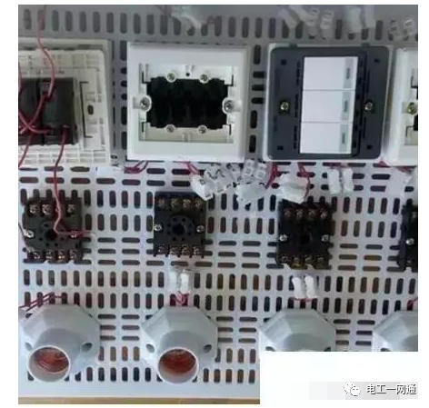

每个家庭中的照明基本上都会双控功能,也就是我们所说的两地控制一盏灯。双控开关在电梯应用十分广泛,那么它是怎样接线的呢?下面我们详细介绍它的接线方法。
工具/原料
螺丝刀 ;斜口钳;双控开关 ;照明灯 ;电线,绝缘胶带。
方法/步骤
1、我们单独拿两个双控开关和一个照明灯来具体介绍。
双控开关接线柱一般标有"L","L1","L2"。当L端进线时,L1和L2有一端和L接通,按动开关后,L1和L2的另一端和L接通。
2、我们先用斜口钳将线剥好皮,注意不要留有太长线头,以免触碰到。
6个步骤教你如何接多控开关,老电工师傅教你多控开关详细接线图的图3
3、我们以左端开关的L作为火线输入,两个开关的L1和L2对应接线,然后将右边开关L接至照明灯一端,照明灯另一端接零线。
4、接好线后一定注意将照明灯两侧的线头用绝缘胶带包裹好,防止漏电。
5、最后留出的火线与零线接上插头就完成了整个双控开关的接线。
6、为方便接线,我们可以将双控开关的电路图记住,这样实际操作就很容易接线。
