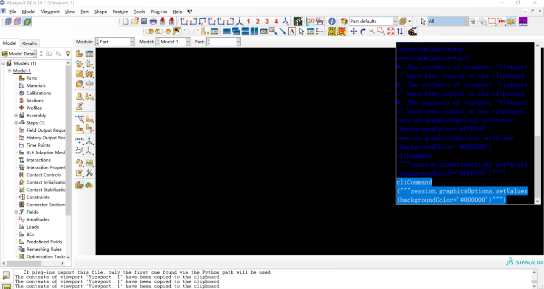

对于刚开始接触Python二次开发的童鞋们,强烈推荐大家一个利器:Python Reader
公众号内回复:reader即可自动获取
Pyhton Reader的用法:
打开Abaqus后,点击运行Python Reader,会出现如图所示:
Python二次开发——findAt方法的正确食用方法的图2

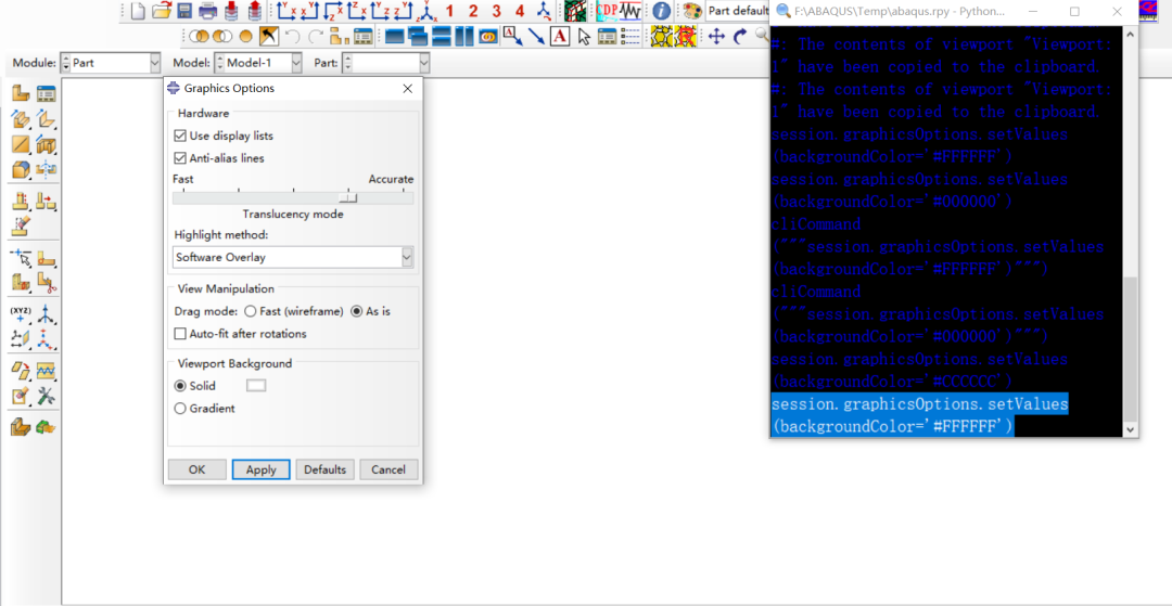

右边那个框框就是PythonReader的界面,同学们先不要被这么多命令流吓到哈,这个小软件做的特别良心,你在软件里每操作一步,小框框里就会显示相应的命令流,并进行高亮,所以我们刚开始接触Python二次开发的时候这个小软件会帮助我们不少忙。给大家示范一下:把背景换为白色
View-Graphics Options-Viewport Background

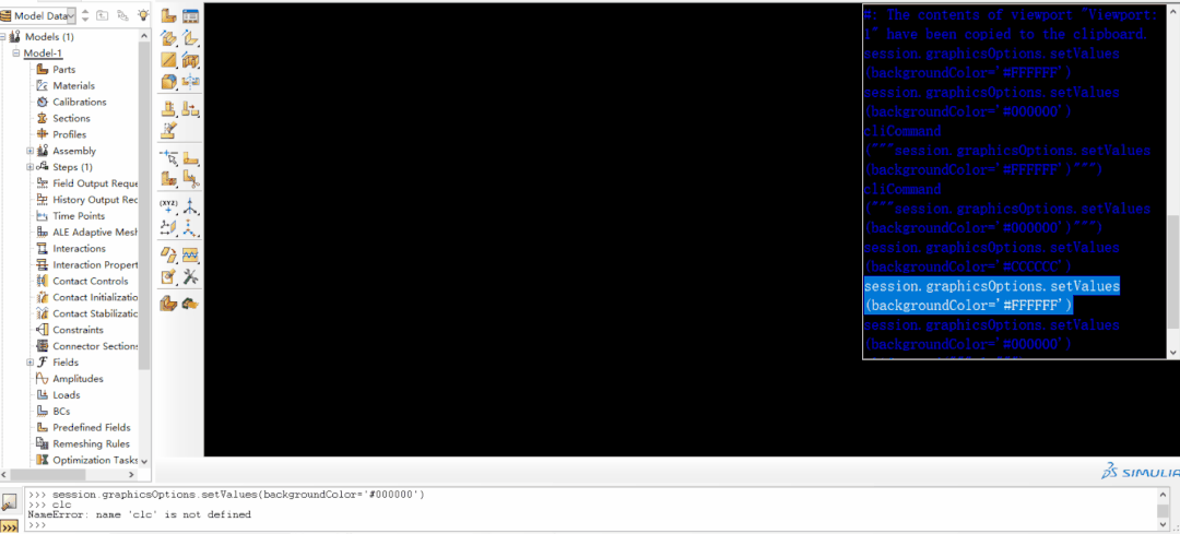

这时会出现这样的画面:
Python二次开发——findAt方法的正确食用方法的图3
小框框内高亮的部分即为刚刚的操作,将它复制到软件下面命令行,即可通过命令流控制背景颜色了。
Python二次开发——findAt方法的正确食用方法的图4
