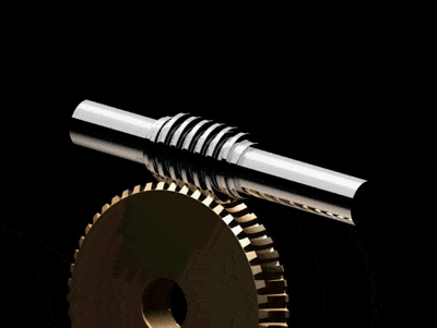

蜗轮蜗杆机构常用来传递两交错轴之间的运动和动力。蜗轮与蜗杆在其中间平面内相当于齿轮与齿条,蜗杆又与螺杆形状相似。
【专业知识】关于蜗轮蜗杆传动,这些知识点总结很清晰的图1
那么,蜗轮蜗杆的工作原理是什么?今天我们就来分享一下。

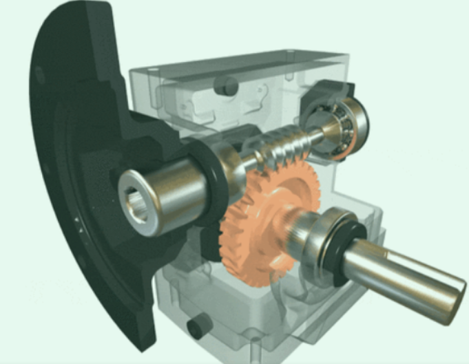

涡轮蜗杆机构通常两轴交错角为 90°,一般是以蜗杆为主动件。从外形上看,蜗杆类似螺栓,蜗轮则很像斜齿圆柱齿轮。工作时,蜗轮轮齿沿着蜗杆的螺旋面作滑动和滚动。为了改善轮齿的接触情况,将蜗轮沿齿宽方向做成圆弧形,使之将蜗杆部分包住,这样蜗杆蜗轮啮合时是线接触,而不是点接触。

涡轮蜗杆传动是由蜗杆和蜗轮组成,一般蜗杆为主动件。蜗杆和螺纹一样有右旋和左旋之分,蜗杆传动分别称为右旋蜗杆和左旋蜗杆。蜗杆上只有一条螺旋线的称为单头蜗杆,即蜗杆转一周,涡轮转过一齿;若蜗杆上有两条螺旋线,就称为双头蜗杆,即蜗杆转一周,涡轮转过两齿。
