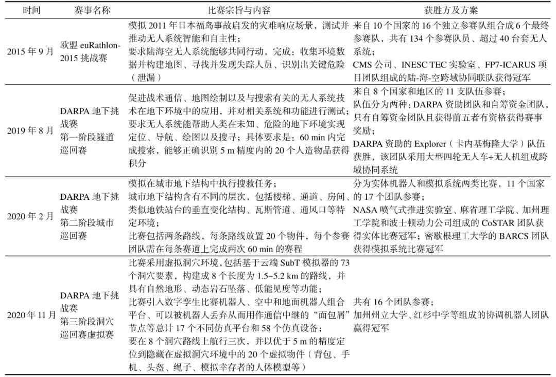

比赛竞技是促进无人系统技术发展的有效手段之一,近年来世界各国对无人系统竞技类比赛投入了极大的关注,跨域协同类比赛由于相对投入较大,因此尚不多见,但也已出现一些在常规项目中采用跨域协同技术参赛或者专门针对跨域协同而设置的比赛科目,这些竞赛无疑对跨域协同技术的发展起到了较好的推动作用(表1)。
表1 国外知名跨域协同相关竞技赛
Table 1 Well-known foreign cross-domain cooperative competitions
跨域协同:无人系统技术发展和应用新趋势的图6
(1)欧盟:euRathlon 挑战赛

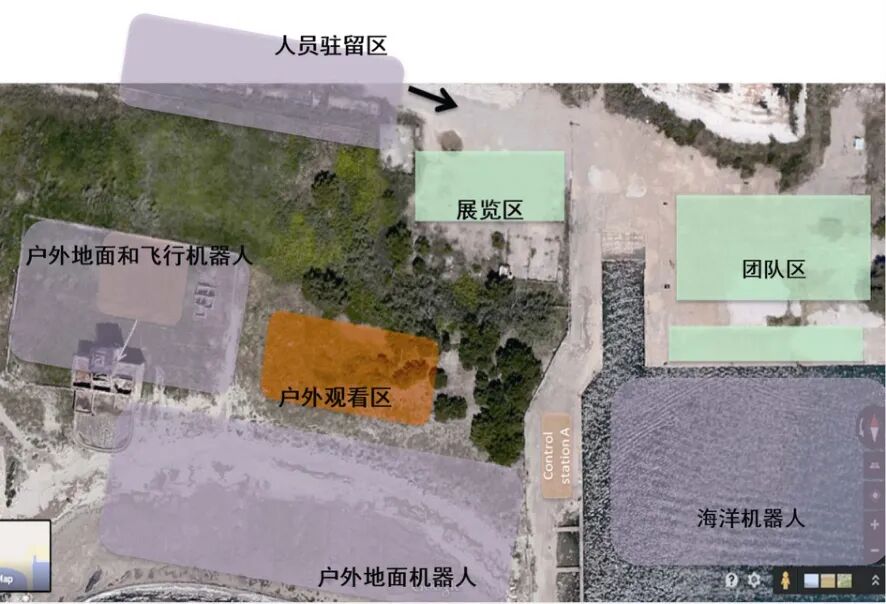

euRathlon 是欧盟FP7 支持下的一个竞赛,其目标是通过竞赛加速实现适应真实世界的智能机器人,该项赛事以类似福岛核事故灾难响应为主要背景开展。2015年,euRathlon 竞赛科目正式引入跨域协同概念,要求陆海空平台协同行动,收集环境数据、识别关键危险并承担任务,以确保核电站安全(图2)[5]。
跨域协同:无人系统技术发展和应用新趋势的图7
图2 欧盟组织的euRathlon-2015 挑战赛比赛场地
Fig.2 euRathlon-2015 grand challenge competition site

2019年起,美国国防部预先研究计划局(DARPA)发起最新的“地下挑战赛”,旨在促进机器人与无人系统技术在地下环境中的应用[6-7]。比赛要求参赛者研制出可帮助人类在未知且危险的地下环境实现定位导航、绘图以及搜寻的空地机器人系统。比赛分为隧道巡回赛、城市巡回赛、洞穴巡回赛和总决赛四个阶段,2019年8月的第一阶段比赛中,要求参赛队伍在60 min 内对隧道内环境建模并对40 个模拟生还者及制定物品定位,共有来自8 个国家的11 支团队参赛,最终卡耐基梅隆大学与俄勒冈州立大学联合组队,赢得比赛冠军;2020年2月,第二阶段比赛在城市地下机构中进行,来自11 个国家的17 个团队参赛,最终美国国家航空航天局(NASA)喷气式推进实验室、麻省理工学院加州理工学院和波士顿动力公司组成的CoSTAR 团队获得实体比赛冠军[8],密歇根理工大学的BARCS 团队获得模拟比赛冠军;2020年11月,第三阶段比赛在虚拟洞穴环境中完成,参赛团队需以不超过5 m的精度定位找到隐藏在虚拟洞穴环境中的20 个虚拟物件以及模拟矿难幸存者人体模型,最终加州大学、红杉中学等组成的协同机器人团队夺冠。

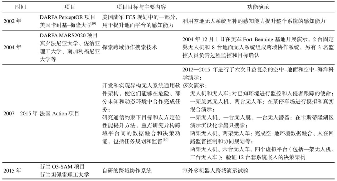

表2 国外探索研究型跨域协同项目
Table 2 Foreign exploratory and research-type cross-domain collaborative projects
跨域协同:无人系统技术发展和应用新趋势的图8
(1)美国:MARS2020 项目

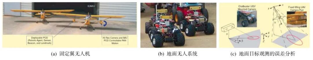

早在21 世纪初,DARPA 资助了MARS2020项目。该项目由美国宾夕法尼亚大学、佐治亚理工大学、南加利福尼亚大学等机构联合开展,目的是探索跨域协作搜索技术。2004年12月1日在美军Fort Benning 基地开展了联合演示,演示中2 台固定翼无人机和8 台地面无人系统组成跨域协作系统,另有3 名监控人员负责演示过程监控和目标确认。演示分两个阶段进行:①无人机对整个区域进行搜索,发现疑似目标后,给地面站发送信息及粗略定位信息;②地面站接到疑似目标信息后,部署不同的地面无人系统进行精细搜索和定位。此类演示是迄今为止跨域协作最为常见的一种合作方式(图3)[11]。图3(a) 为固定翼无人机,携带视觉系统对地面目标进行观测;图3(b) 为地面无人系统,携带立体视觉传感器实现对地面目标的观测;图3(c) 为地面无人系统和无人机对地面目标观测的误差分析。
跨域协同:无人系统技术发展和应用新趋势的图9
图3 MARS2020 项目中的空–地无人平台及定位算法
Fig.3 MARS 2020 project: Air-ground unmaned platform and positioning algorithm
(2)法国:Action 项目
2007年,法国国防部资助了跨域协作的Action 项目[12]。该项目以边界巡逻与监控为背景,针对跨域协作中的“数据融合”和“态势评估与决策”两个科学问题,旨在研究不同无人系统(空中、地面、水面、水下)之间的跨域协作方法及其实现技术。项目目标是开发和实现适应异构平台协同的软件架构,使它们能够在危险、未知、动态环境中合作完成任务,具体包含四个主题:双机协同、三机信息共享、跨域协同、集群管理。2012—2015年,该项目共进行包括“空中、地面协同设施监视”“空中、水下、水面协同水污染监测”等科目在内的6 次技术验证演示,验证了协同感知与协同决策等关键技术(图4)[13]。图4中,(a)为演示中的两个地面无人系统;(b)为地面无人系统跟踪;(c)为无人机跟踪目标;(d)为用于巡逻12 个机器人的路线图;(e)为任务跟踪接口;(f)为界面跟踪每辆车的操作(运动、感知、通信)。
跨域协同:无人系统技术发展和应用新趋势的图10
图4 法国Action 项目的演示平台及技术
Fig.4 Action project: Platform and technologies
(3)德国:空地协作无人系统
2012年,德国锡根大学、汉诺威–莱布尼茨大学和弗劳恩霍夫CIPE 研究所联合研制了空中–地面机器人协作系统[14-15],来验证其开发的可用于跨域协同的编程与操控语言,从而使得只需一个操控人员通过简单的操控指令即可对整个跨域协作系统进行控制。在其共同开展的技术验证中,6 台套不同的自主系统开展了协同演示,文献[14]中,开发者认为实现多平台跨域协同是可行的,且同类型的协同系统非常适用于侦察和监视等领域。

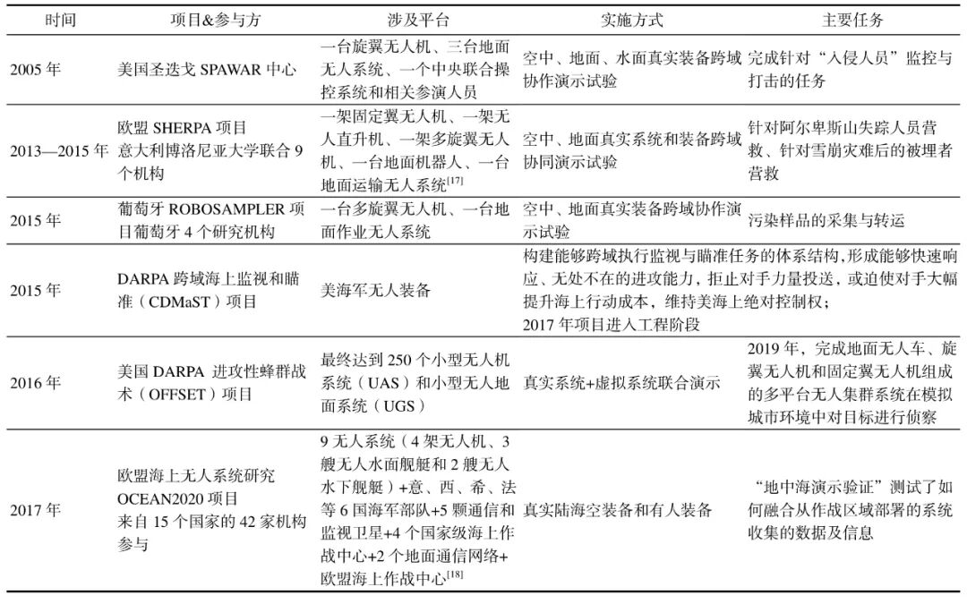

表3 国外应用驱动型跨域协同项目
Table 3 Foreign application-driven cross-domain collaboration projects
跨域协同:无人系统技术发展和应用新趋势的图11
(1)美国:圣迭戈SPAWAR 中心
早在21 世纪初,DARPA 就曾资助美国圣迭戈SPAWAR 中心开展过空中–地面–水面平台跨域协作的研究,并于2005年12月份进行了针对“入侵人员”监控与打击的演示(图5)。在该演示中,1 台旋翼无人机、3 台地面无人系统和相关参演人员一起展示了如何通过一个中央联合操控系统(Multi-robot Operator Control Unit, MOCU)实现对逃窜人员的联合抓捕,这是可查的、较早开展跨域联合实用化展示的案例[16]。图5 中,(a)为能同时控制多个无人系统的中央联合操控系统;(b)为空地跨域协作中的旋翼飞行机器人RotoMotion;(c)为空地跨域协作中的地面移动机器人MDARS。
跨域协同:无人系统技术发展和应用新趋势的图12
图5 SPAWAR 中心开展的陆海空跨域协作演示
Fig.5 Land-sea-air cross domain demonstration of SPAWAR
(2)欧盟:SHERPA 项目
2013—2015年,欧盟资助了SHERPA 项目[19],该项目由7 所大学、2 家公司和1 个联盟组成研发团队联合开展,历时三年,旨在构建一套可利用地面、空中无人平台与搜救人员协同开展山区人员搜救的系统。该项目于2015年开展了两次技术演示,其中夏季演示针对阿尔卑斯山失踪人员营救,冬季演示针对雪崩灾难后的被埋者营救。演示过程中固定翼无人机用于大面积搜寻,无人直升机用于搜索和紧急物资输送,多旋翼无人机用于自动跟随人员、提供稳定的航拍图像、扩展人员的观测范围,无人车搭载机械臂,用于精细搜索、挖掘和救援、物资和人员运输等,所有平台信息在同一认知地图上更新、融合(图6)。
跨域协同:无人系统技术发展和应用新趋势的图13
图6 无人平台在山雪崩事故人员搜救中的应用
Fig.6 Unmanned system in snowslide rescue
(3)葡萄牙:ROBOSAMPLER 项目
2013—2015年,葡萄牙内政部资助了ROBOSAMPLER 项目。该项目旨在设计旋翼无人机和作业型地面无人系统构成的跨域协同,并通过二者的协同实现野外复杂环境中的重金属、放射性物质等有害物质的采样、存储和运输的工作。实际演示中,无人机系统用于扫描指定区域、识别待采样物,实时回传图像,并指引对地面平台的远程遥控;地面无人系统则通过搭载机械臂完成采样(图7)[20]。
跨域协同:无人系统技术发展和应用新趋势的图14
图7 跨域协同用于污染土壤采样
Fig.7 Air-land cross domain in soil sampling
(4)美国:CDMaST 跨域海上监视和瞄准
2015年,DARPA 启动了跨域海上监视和瞄准( Cross-Domain Maritime Surveillance and Targeting, CDMaST)项目,该项目明确制定了“实现面向海洋的跨域协同体系集成”的目标,旨在转变美海军当前海上力量编成体系,通过将多种海上作战功能分解至可升级的大量低成本有人–无人系统上,并分散部署至对抗激烈的广域海域,构建一种能够跨域执行监视与瞄准任务的“系统之系统”体系结构,形成能够快速响应、无处不在的进攻能力,阻止对手力量投送,或迫使对手大幅提升海上行动成本,维持美军海上绝对控制权(图8)。
跨域协同:无人系统技术发展和应用新趋势的图15
图8 跨域海上监视和瞄准(CDMaST)项目概念
Fig.8 Concept of CDMaST project
(5)美国:OFFSET 进攻性蜂群战术
DARPA 于2016年资助了“进攻性蜂群战术”(OFFensive Swarm-Enabled Tactics, OFFSET)项目,谋求在未来的小规模步兵部队作战中协同使用多达250 个小型无人机系统和小型无人地面系统,利用无人蜂群技术和自主、自治、人机协同技术,快速开发和部署无人集群系统并形成战斗力。2020年9月,该项目完成第四次外场试验,重点是提高分布式异构协同感知能力,由地面无人车、旋翼无人机和固定翼无人机组成的多平台无人集群系统在模拟城市环境中对目标进行侦察(图9)。

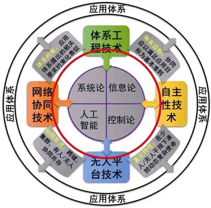

3.2 跨域协同技术体系

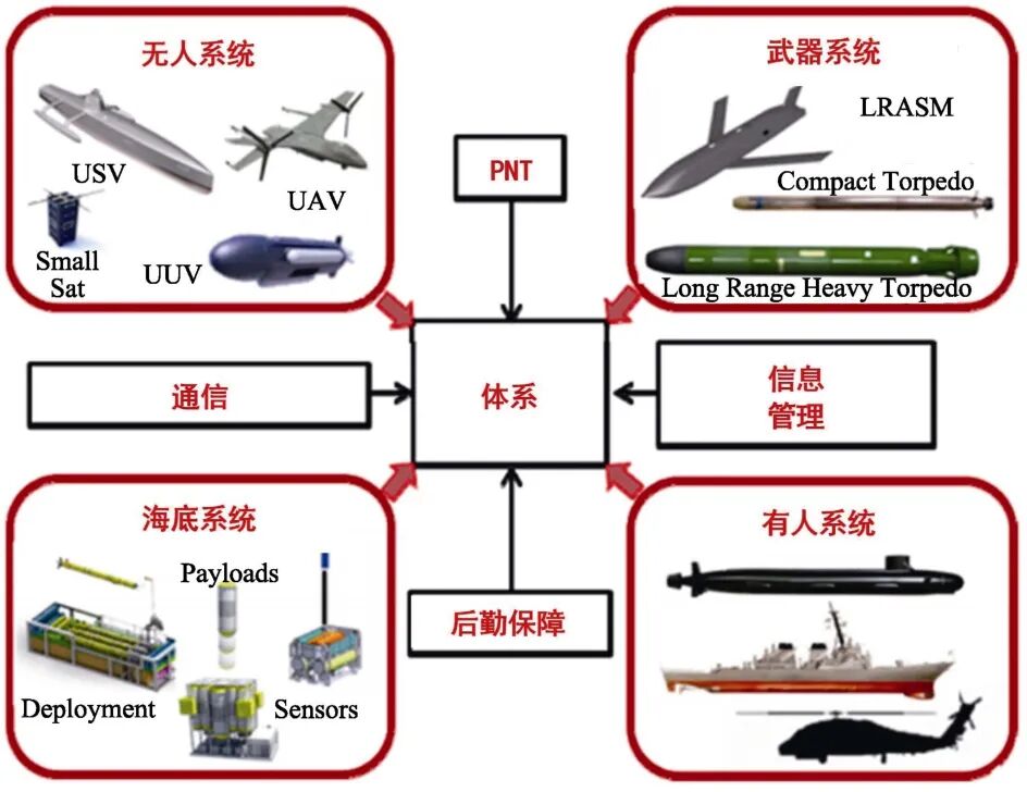

跨域协同是无人系统发展的高级阶段,其技术体系除包含传统无人系统技术体系相关内容外,具有更加丰富的技术内涵和外延。此外,由于跨域协同往往要面临复杂的环境和使命,属于典型的复杂系统,需要和相关的应用体系相结合,从而往往具有更加复杂的体系架构。图11 给出了包含三个层次的跨域协同技术体系示意图。
跨域协同:无人系统技术发展和应用新趋势的图20
图11 无人系统跨域协同技术体系
Fig.11 Technology systems of unmanned system cross domain synergy
第一层次(底层):平台技术。跨域协同在实际平台上实现才能获得最终效能,因此平台技术是无人系统跨域协同技术体系的底层支撑性技术,是构建无人系统跨域协同技术体系的物理基础。现有的跨域协同往往是在现有无人平台基础上通过信息化改进实现,但从长远发展来看,未来的跨域协同将对现有的无人平台提出明确的技术需求,可能会对无人平台本身的发展产生明显影响。
第二层次(中层):自主技术和网络技术。自主技术是无人系统的核心技术之一,而网络(互联)技术是实现协同、集群的基础性技术,它们都是在平台基础上为提升综合效能而需要的共性使能技术,自主技术决定了无人系统摆脱对人的依赖、自行运行的本体能力程度,而网络技术则表征多个/种装备/功能实现协同提升总体作战效能的共性使能技术。跨域协同对现有的自主技术和网络技术也都会提出新的需求。
第三层次(顶层):体系工程技术。体系工程技术是在平台基础上考虑整体目标和应用体系约束下,实现无人系统与所有其他应用单元相互融合、统一的工程实现技术。它包括对技术体系的仿真与验证技术、总体效能评估技术、标准化技术,以及贯穿整个研发周期的体系优化集成技术。它是联系相关应用体系与无人系统跨域协同技术体系的纽带,是提升无人系统整体效能的根本。

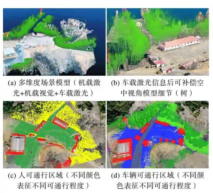

(1)事前勘测。该环节采用固定翼无人机、多旋翼无人机以及地面无人车,分别采用视觉和激光的方式开展三维重建,并将其进行跨尺度融合,最终生成了现场多维度模型[21-22]。该模型可表征地表物理信息、人/车/飞机可通过区域等信息,为现场指挥与控制提供便利(图12)。该环节充分展示了利用跨域融合的感知信息可有效提升区域掌控能力。
跨域协同:无人系统技术发展和应用新趋势的图23
图12 空地协同多视角、多源勘测
Fig.12 Air-land cooperatively environmental survey

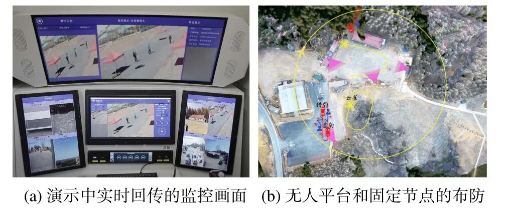

(2)事中巡逻:该环节开展空地跨域区域监控验证。过程中,复合翼无人机开展外围巡逻、多旋翼无人机实施周边巡逻、无人车以及现场布设的多个固定监控设备实施区域内联合监测。该过程显示了利用异构(旋翼、固定翼、地面)平台、人员和固定节点协同,可开展无死角监控,提升巡逻监测的时空密度。在此过程中,平台自主性的高低将直接决定监控效率(图13)。
跨域协同:无人系统技术发展和应用新趋势的图24
图13 事中联合巡逻监控
Fig.13 Reconnaissance and patrolling

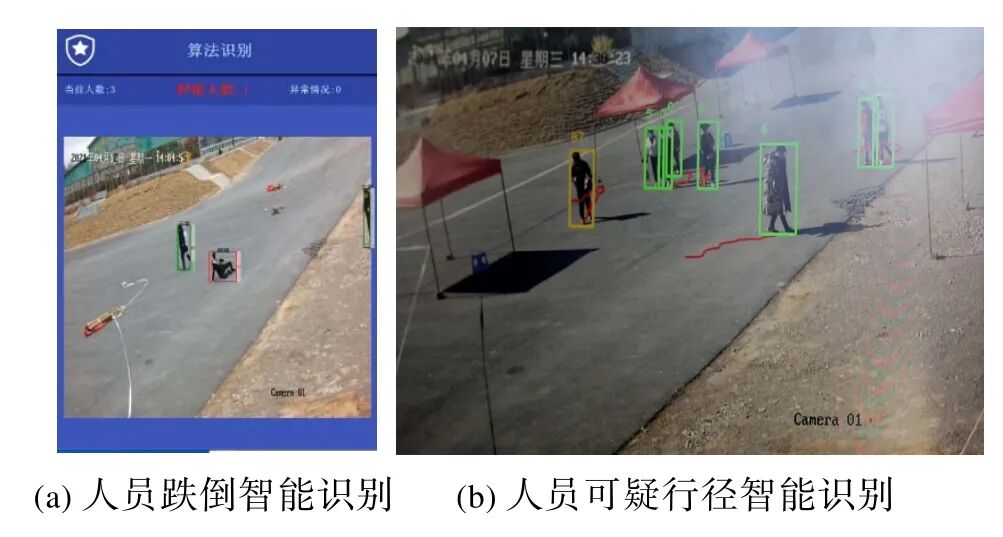

(3)异常监测:该环节演示了人工智能算法在安保中的应用,及其与跨域平台相结合所能起到的效能倍增作用。通过所有节点回传画面进行实时处理,能够识别异常情况,如人员跌倒、可疑人员异常行走轨迹(图14)等,并通过综合指挥方舱发出声、光警报,提醒警员及时做出应对。该环节演示了智能技术对于整个过程的赋能效应,其与人机协同调度相结合,明显提升了现场 处置时效性,如果能将视频处理功能加载到平台本身,则对通信的依赖将进一步降低,从而进一步提升系统的鲁棒性。
跨域协同:无人系统技术发展和应用新趋势的图25
图14 智能异常检测
Fig.14 Intelligent abnormal behavior detection

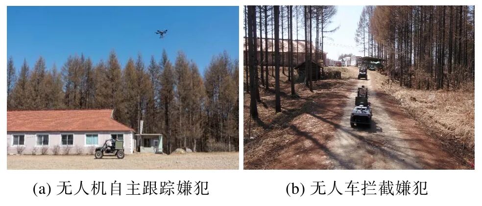

(5)嫌犯追踪:该环节演示嫌疑人员开始逃窜后无人平台实施联合抓捕的能力。示范中,嫌犯驱车逃离,综合指挥方舱立刻派遣附近应急无人机前往现场,锁定并追踪逃犯车辆,借助无人机回传车辆影像,结合无人机遥测数据估算嫌犯坐标,结合指挥员干预派遣无人车提前赶至嫌犯必经点进行拦截(图15)。该环节显示了空地协同可有效提升异常响应能力。
跨域协同:无人系统技术发展和应用新趋势的图26
图15 空地联合追踪Fig.15 Air-land cooperative target tracking

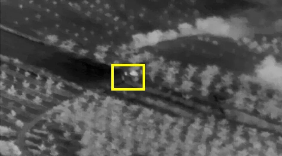

(6)山林抓捕:该环节展示嫌犯弃车逃往密林后,无人车和人员很难快速发现。此时,综合指挥方舱结合事前勘测数据,借助固定翼无人机在复杂山林区域内利用视觉信息进行搜捕,并快速定位嫌犯调配警力实施抓捕(图16)。
跨域协同:无人系统技术发展和应用新趋势的图27
图16 林中红外搜索
Fig.16 Searching in forest using infrared sensor
