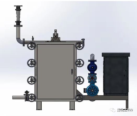

循环水系统除垢的重要性:长时间不对冷却水进行处理,会造成管道以及换热设备内壁生成水垢,影响冷却水流量及换热效率,降低冷却效应,影响生产;严重时甚至堵塞换热设备,停机清洗,影响生产效率。
   处理带来的好处:时刻吸垢除垢,让冷却水系统处于无垢状态。稳定冷却水流量,提高冷 却效应及换热效率。保障正常生产;不需要投放化学药剂,减少管道、换热设备侵蚀,增加设备的应用寿命。

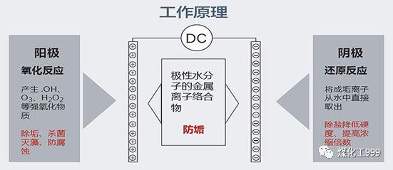

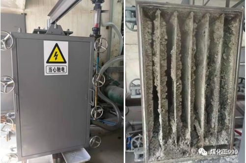

(1)电化学水处理设备利用水电化学的基本原理为基础,在反应室内利用水及水中矿物质的电化学特性,电极(阳极)和反应室(阴极)内壁附近分布制造出氧化反应环境和还原反应环境,从而实现预先沉积水垢并去除和在线产生杀菌灭藻物质。
(2)在反应室内部附近水被电解产生OH根,使PH值升高到14,在高碱性环境下水中钙离子以碳酸钙水垢形成析出并附着在内壁上,随着反应室内壁沉积水垢增多,定期将沉积的水垢刮掉排出循环水系统,维持循环水中矿物质平衡,实现水质稳定。
(3)在设备阳极附近水中的氯离子被氧化,产生游离氯(≥0.1mg/L),以及臭氧、双氧水等物质,有效杀灭进入反应室中的微生物和持续控制整个循环水系统中细菌和藻类的滋生。(4)利用水蒸发过程中的碱度自然上升的特点,通过适当的PH值调节,维系循环水处于碱性环境而降低腐蚀;同时水中的镁离子浓缩后将很好防止腐蚀的发生。(5)电化学水处理设备解决了循环水系统的结垢、腐蚀和微生物污染问题,而循环水系统不需要再添加化学阻垢缓蚀剂、和杀菌剂、杀菌灭藻剂;电化学水处理是没有任何污染的绿色环保水处理技术,避免了循环水系统排污水中的污染问题,减少污水处理的负担。
