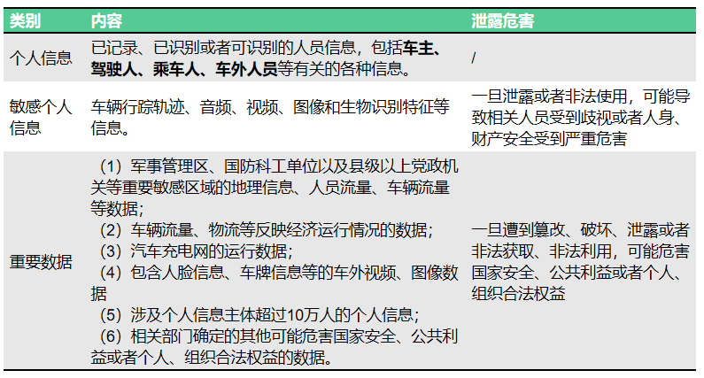

讨论车联网的信息安全,我们势必要先知道车联网范围内定义了哪些数据,我们要保护哪些数据,泄露会产生哪些危害。2021年10月1日生效的《汽车数据安全管理若干规定(试行)》中将汽车数据分为“个人信息”、“敏感个人信息”和“重要数据”三类,主要内容及泄露产生的危害汇总如下表。

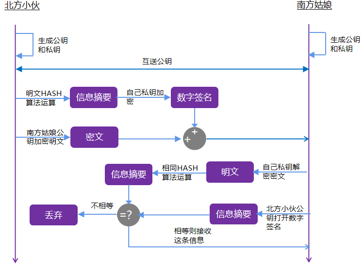

签名过程
(1)北方小伙通过HASH算法对明文信息进行计算,生成信息摘要;
(2)北方小伙使用自己的私钥对信息摘要进行加密,生成数字签名;
(3)北方小伙使用南方姑娘的公钥对明文进行加密,得到密文信息;
(4)北方小伙将附加有数字签名信息的密文信息发送给接收方。
验签过程
(1)南方姑娘使用北方小伙的公钥先对数字签名信息进行解密,得到信息摘要;
(2)南方姑娘使用自己的私钥对接收到的密文信息进行解密,得到明文信息;
(3)南方姑娘使用与发送方一致的HASH算法对解密后的明文信息进行计算,生成信息摘要;
(4)南方姑娘将自己计算出来的信息摘要与从发送方获得的信息摘要进行比较,若一致,则接收明文,若不一致,丢弃明文。
加密认证,守住车联网的“小秘密”的图4
从以上签名过程和验签过程可以保证被签名的内容在签名后没有发生任何的改变,即被签名数据的完整性得以保证。同时还可以确认签名确实是由认定的签名人完成,即签名人身份的真实性。同时一旦签名有效,签名信息还具有不可抵赖性。

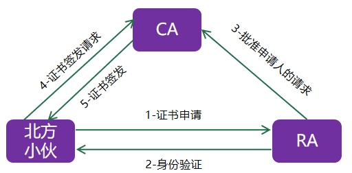

RA(Registration Authority,注册机构)专门负责受理申请人的证书申请请求、并负责验证申请人身份的合法性,从而决定证书申请的批准或拒绝。只有RA批准同意后,才可向CA申请证书签发。
加密认证,守住车联网的“小秘密”的图5

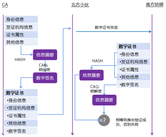

证书申请及验证的过程如下:
(1)北方小伙向RA提出申请,同时提供身份信息、申请目的和用途等信息。RA收到请求后会启动身份真实性验证工作,审核完成后会将审批通过与否通知告知北方小伙,同时抄送给CA。
(2)北方小伙拿着RA的审批通过通知去CA申请证书签发,CA为北方小伙生成一对密钥对,并备份在密码库中。(用户也可以自己生密钥对)。
(3)CA将北方小伙身份信息(公钥、用户名等)、发证机构信息(名称、唯一号等)、证书属性(版本号、序列号、有效期、HASH算法等)等信息进行HASH运算生成信息摘要。然后CA中心使用自己的私钥对信息摘要进行加密生成数字签名。该数字签名与用户的身份信息、发证机构信息、证书属性等信息组成数字证书,并发给北方小伙。
(4)北方小伙想要和南方姑娘通信时,首先将身份 证(数字证书)拿给南方姑娘看。南方姑娘收到北方小伙数字证书以后,首先使用CA中心的公钥对数字签名进行验签,从而得到信息摘要,同时采用相同的HASH算法对北方小伙的身份信息、发证机构信息、证书属性等其它信息进行再次运算生成信息摘要,如果两者相等,则说明数字证书是CA颁发的,里面的公钥的确是北方小伙的。
在数字证书有效期内,北方小伙和南方姑娘都能愉快的采用基于数字证书的非对称加密方式进行安全秘密通信了。
