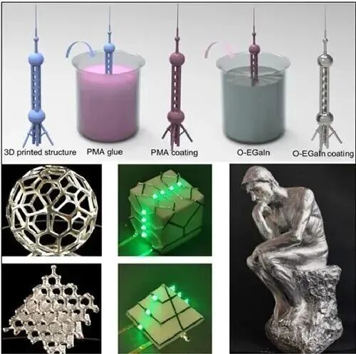

为实现这一构想,技术团队经过多次实验,最终发现利用3D打印技术制作出一系列复杂的立体结构,并在这种立体结构表面,覆盖对液态金属材料具有较高黏附性的高分子涂层,然后将其浸润到液态金属中,从而实现液态金属在立体结构表面的附着。
液态金属3D打印,将镓铟合金材料“粘”在打印器件上的图1
△转印上镓铟合金的样品
在实验室中摆放着十几种不同材质的器件,都是转印上镓铟合金的样品。其中有塑料材质的思想者雕像、木质的小人、聚乙烯小球、金字塔模型、菜园里摘下的葫芦甚至各种纺织品。利用这种现象,将相同尺寸的立体结构单元进行堆积组合,可以构建出更复杂的立体结构。而且,各单元之间的液态金属涂层可形成稳定的导电通路,实现可组装的立体电路。比如将金字塔模型的电路接通,一排连接在镓铟合金电路上的LED灯珠闪起了绿光。
