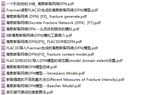

最近15年来,离散断裂网络DFN在岩石工程中得到了逐渐的普及和应用,应用领域包括边坡和地下开挖稳定性分析,仿真岩石力学试验以获得真实的岩体强度以及预测崩落采矿的岩石破碎性能等。本公众号以前讨论过大量DFN方面的研究,Top 15文章如下所示。

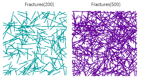

下面的试验与讨论基于UDEC/3DEC 7.0。离散断裂网络模拟和操作可分为两个层次:一个是DFN,DFN用在DFN水平上进行操作,另一个是Fracture,fracture用来操作DFN内的断裂。这个笔记简要讨论了DFN层次上的操作函数。

fracture generate dfn 'p1' fracture-count 100
