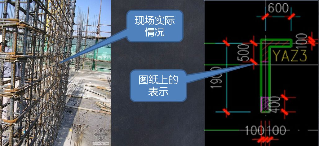

四、墙

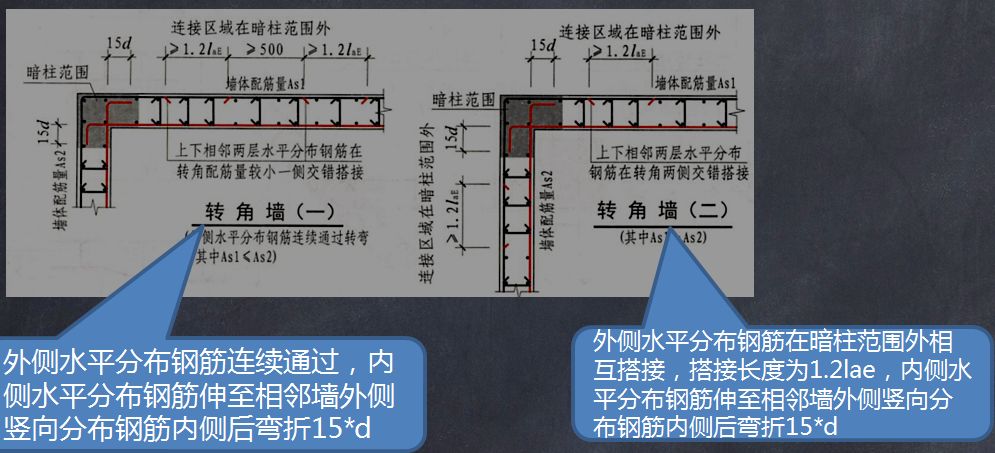

1、墙水平筋(外侧与内铡)在同一位置搭接,没有按接头百分率错开接头。
2、墙水平筋接头未设置在受力最小处。外墙外侧水平钢筋应位于跨中三分之一或墙高四分之一区域,外墙内侧应位于支座及支座附近。
3、地下室外墙竖向钢筋接头位置错误,根据规范外墙外侧竖向钢筋应位于墙高中间的三分之一区域,外墙内侧竖向纵筋应位于墙高根部的四分之一区域。当然,这条规定本身是有问题的(从受力角度没有问题),缺少可操作性,无论如何是满足不了,属于规范脱离实际的无用条文。外墙可不采用插筋,一次性从基础到顶,不仅节约大量钢筋,而且,从受力角度也是最好的。
4、外墙外侧钢筋顶模,无保护层,外墙外侧钢筋露筋后果很严重,最终把整个外墙破坏掉。外墙外侧是直接接触泥土和水,保护层不少于40mm。
5、结构总说明未注明顶板是外墙的简支承还是弹性嵌固支承,施工也没按照按其施工,外墙纵筋弯折按墙厚减保护层,不知施工依据什么,还是想当然。
6、墙纵向钢筋搭接长度过长,直接按墙高度。墙封顶时墙竖向钢筋应该是减去下面预留长度再加搭接长度。
7、墙拉筋绑扎不规范,要么间距不对,要么做法不对,如没拉住墙水平筋,要么拉筋长度不对,施工时不是垂直拉而是斜拉。
剪力墙平法施工图制图规则的变化

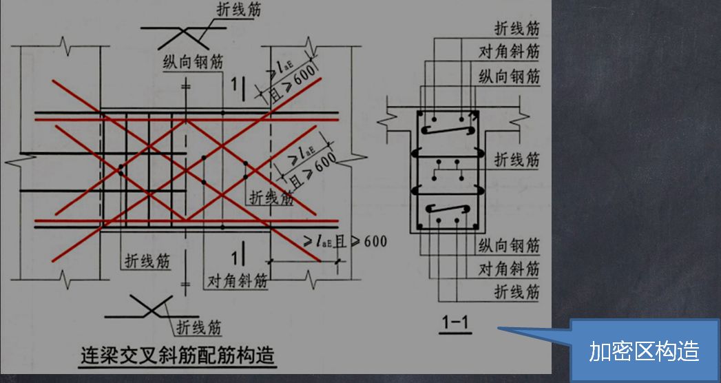

变化一、墙梁编号表3.2.2-2新增墙梁类型连梁(跨高比不小于5),增加注2:跨高比不小于5的连梁按框架梁设计时,代号为LLK。根据《高规》第7.1.3:跨高比不小于5的连梁宜按框架梁设计。
第8条.跨高比不小于5的连梁,按框架梁设计时(代号为LLK**),采用平面注写方式 ,注写规则同框架梁。
变化二、设计施工时应注意IV.当非底部加强部位构造边缘构件不设外圈封闭箍筋时,设计者应注明。施工时,墙身水平分布钢筋应注意采取相应的构造做法。

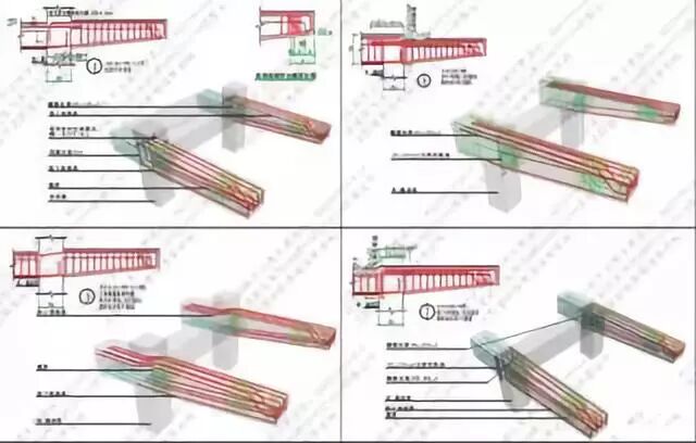

五、梁
变化一、表4.2.2梁类型增加楼层框架扁梁,代号为KBL。
变化二、表4.2.2注2楼层框架扁梁节点核心区代号KBH。
变化三、表4.2.2梁类型增加托柱转换梁,代号为TZL。
变化四、表4.2.2注3.本图集中非框架梁L、井字梁JZL表示端支座为铰接;当非框架梁L、井字梁JZL端支座上部纵筋为充分利用钢筋的抗拉强度时,在梁代号后加“g”。

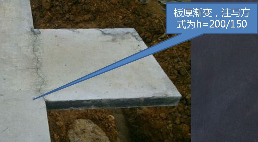

变化一、表7.1.2新增县挑板阴角放射筋,之前只阳角类型。

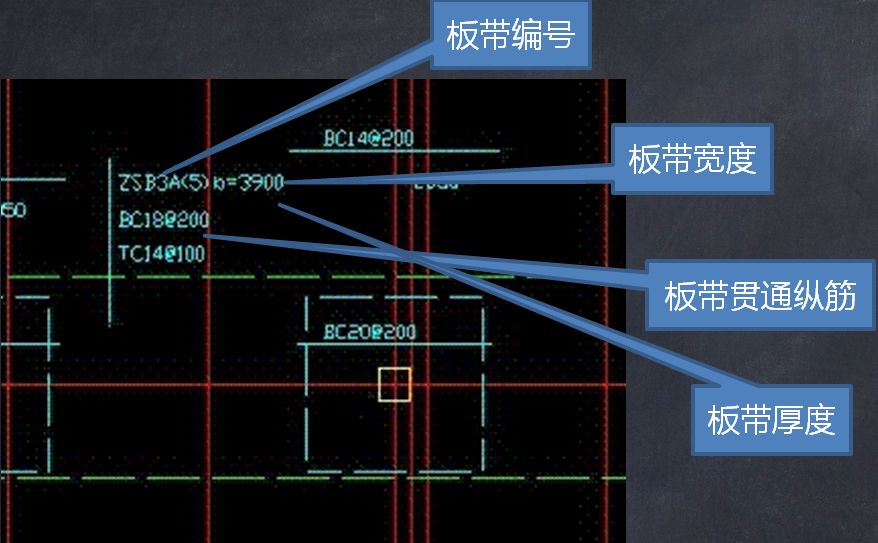

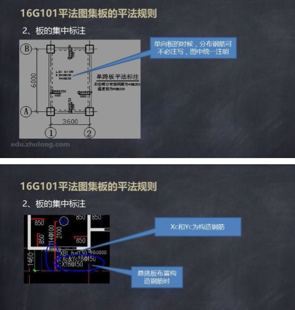

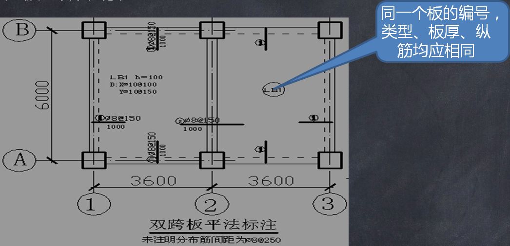

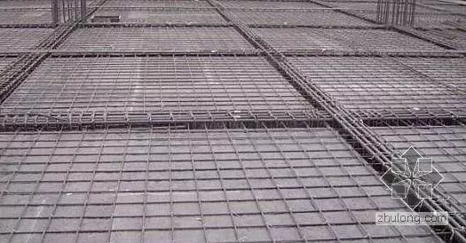

板带的集中标注
板的集中标注

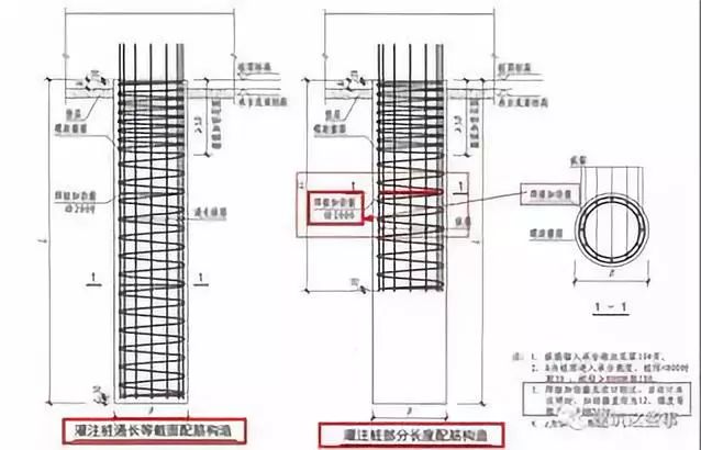

结构中竖向分布钢筋

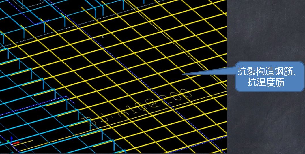

抗裂构造钢筋、抗温度筋

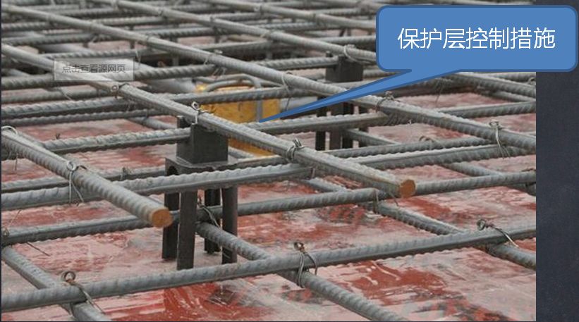

1、什么叫钢筋保护层?
答:受力钢筋外边缘至混凝土表面的距离。钢筋保护层,是最外层钢筋外边缘至混凝土表面的距离。最外层钢筋外边缘至混凝土表面的距离。
2、箍筋在梁柱保护层的里边还是外边?
答:里边。
3、框架梁纵筋的保护层一般应该是多少毫米?
答:应该是30毫米而不应该是25毫米。框架梁纵筋的混凝土保护层厚度不一定是25,这是根据其环境类别而异的。
一类环境,梁保护层厚度20mm,
二a类环境,梁保护层厚度25mm,
二b类环境,梁保护层厚度35mm,
三a类环境,梁保护层厚度40mm,
三b类环境,梁保护层厚度50mm,
另外,混凝土强度等级不大于25时,保护层厚度应增加5mm。《混凝土结构设计规范》GB50010里面有详细说明。也可以查看16G101-1,56页;

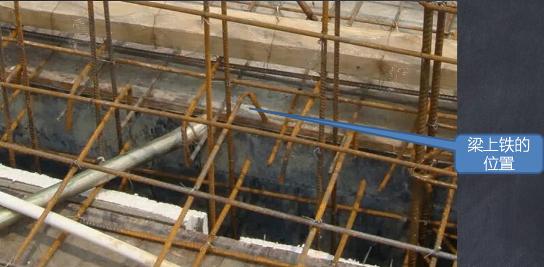

24、梁的上角筋用平法在哪里标注?
答:在集中标注处。
25、梁的上角筋又叫什么筋?
答:梁上部贯通筋或通长筋。

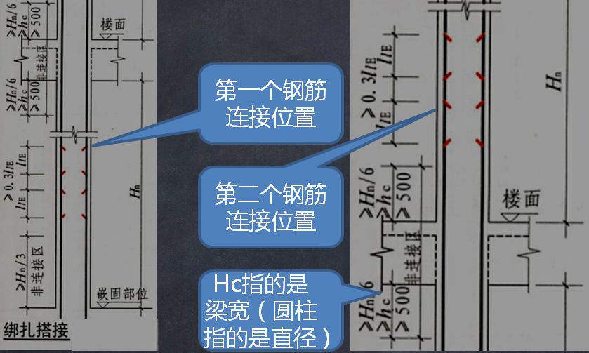

61、抗震框架柱在标准层,非连接区的规定有哪3种数值?
答:1.大于1/6柱净高;2.大于500mm;3.大于柱截面长边尺寸。
62、抗震框架柱的非连接区有个三分之hn,指的是在什么地方?
答:包括地下室在内,在下数第一层。

158、梁上层钢筋的排距由什么定位?
答:箍筋的135度斜弯钩;直径25垫筋。
159、梁下部钢筋的排距用什么定位?
答:用直径25mm短钢筋。俗称垫棒、垫铁、垫筋。

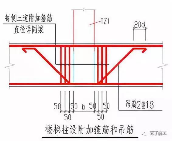

165、吊筋应当绑在梁的什么位置?
答:吊筋下边中心点正对次梁断面下边中心点并且位于主梁角筋的内侧。
166、吊筋贴在箍筋上绑扎对不对,为什么?
答:不对,因为影响受力性能。

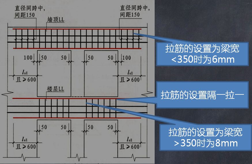

175、两端直锚的连梁和暗梁,如何确定梁长?
答:以净跨度加2倍锚固长度来确定梁的长度。
176、一端直锚的连梁和暗梁,如何确定梁长?
答:一端支座宽度加净跨度加锚固长度。

190、悬挑梁的根部和梢部截面高度,在平法中如何表示?
答:用斜线/分隔表示。
191、悬挑梁的上边筋在梢部的弯钩长是多少?
答:12倍钢筋直径。
192、悬挑梁的下筋在根部的锚固长度是多少?
答:12倍钢筋直径,光面钢筋15倍直径。
193、悬挑梁的上部二排筋在悬挑范围内的长度是多少?
答:0.75倍的悬挑段净长度。
194、悬挑梁在什么情况下,上部中间钢筋须向下弯折?
答:悬挑段净长度与悬挑梁根部高度之比大于四分之一时。
195、悬挑梁受剪力最大处在哪儿?
答:在梁根部。

198、在平法中,YAZ代表什么构件?
答:约束边缘暗柱。
