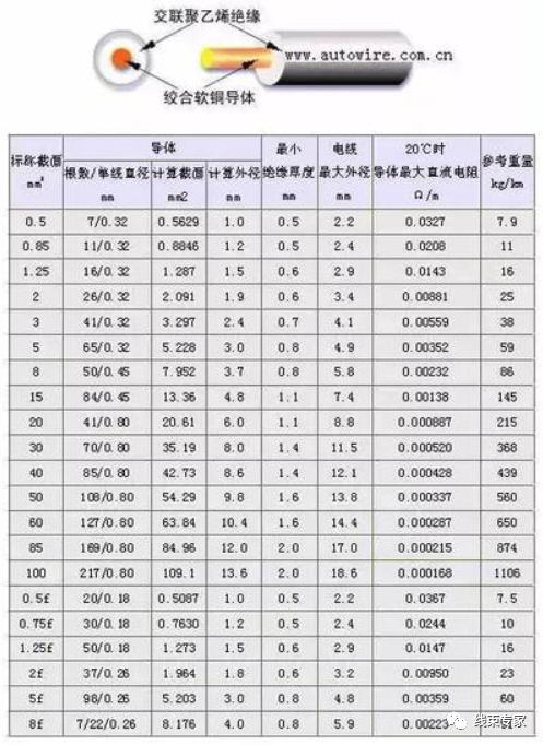

交联聚烯烃绝缘低压电线
产品型号:AEX
工作温度:+120℃
产品特性:优良的耐热和机械性能
详细介绍:产品符合 JASO 608 标准。
汽车线束常用的导线规格及性能参数(日标)的图1
技术要求:
导体为多股绞合软裸铜线,按 JIS C3102 制成软退火铜线;
绝缘符合 JASO D608.

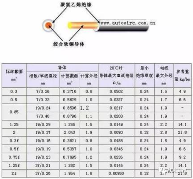

交联聚氯乙烯绝缘低压电线
产品型号:AVX
工作温度:+100℃
产品特性:优良的耐高温和机械性能
汽车线束常用的导线规格及性能参数(日标)的图2
技术要求:
绝缘符合 JASO D608.

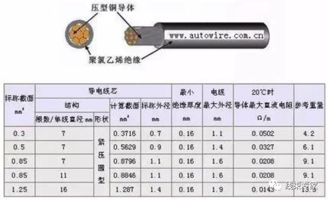

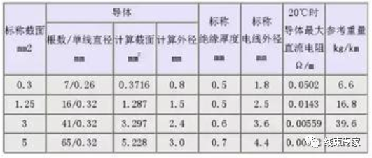

聚氯乙烯绝缘低压电线
产品型号:AV
工作温度:+80℃
产品特性:PVC 绝缘通用型汽车电线,具有优良的耐油性、耐燃烧性能。
详细介绍:产品符合 JIS C3406 标准。
汽车线束常用的导线规格及性能参数(日标)的图3
技术要求:
绝缘符合 JIS C3406.
包装:圆桶包装、纸箱包装或成圈包装。

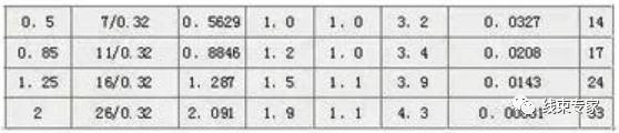

日本标准汽车电线——薄壁(厚壁)系列

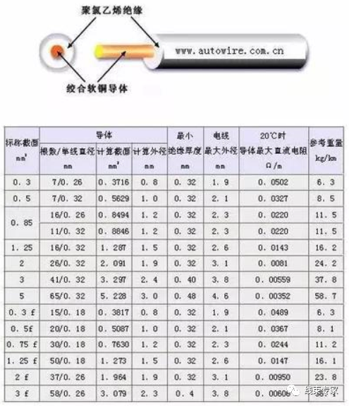

薄壁交联聚氯乙烯绝缘低压电线
产品型号:AVXS
工作温度:+100℃
产品特性:绝缘厚度薄于 AVX型,绝缘厚度的减薄降低了电线的重量,减小了电线外径。
详细介绍:产品按本公司规范制造,参照 JASO D608、D611 标准。
汽车线束常用的导线规格及性能参数(日标)的图4
技术要求:
导体为多股绞合软裸铜线,按 JIS C3406 ,单根导线为按 JIS C3102 制成软退火铜线;
绝缘符合本公司规范,参照 JASO D608、D611 标准。

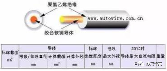

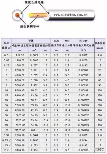

薄壁聚氯乙烯绝缘低压电线
产品型号:AVS
工作温度:+80℃
产品特性:绝缘厚度的减薄降低了电线的重量,减小了电线外径,节约了车内空间。
详细介绍:产品符合 JASO D611 标准。
汽车线束常用的导线规格及性能参数(日标)的图5
技术要求:
绝缘符合 JASO D611。

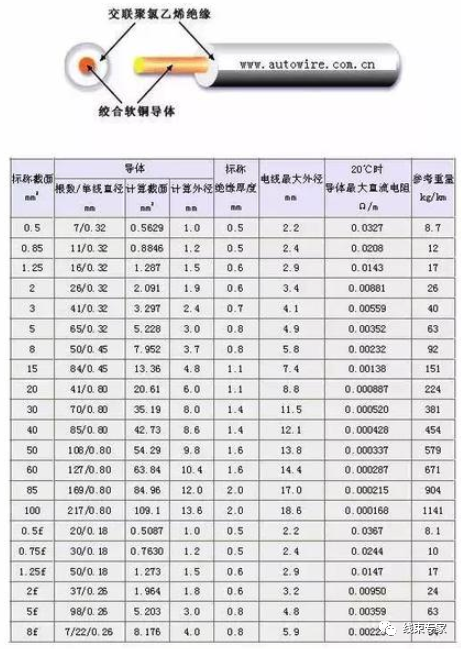

极薄壁 PVC 绝缘低压电线
产品型号:AVSS
工作温度:+80℃
产品特性:极薄的绝缘厚度,较好的柔软性更便于安装。
汽车线束常用的导线规格及性能参数(日标)的图6
技术要求:
导体为多股绞合软裸铜线,符合 JIS C3406,单根导线为按 JIS C3102 制成软退火铜线;
绝缘符合 JASO D611 标准。

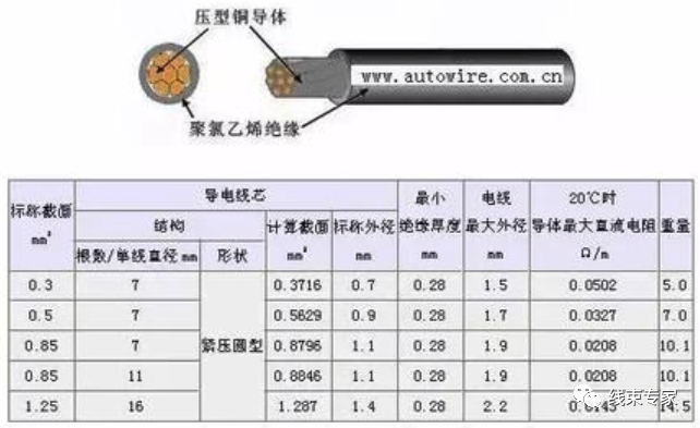

压型导体极薄聚氯乙烯绝缘低压电线
产品型号:CAVS
工作温度:+80℃
产品特性:导体结构与 AVS 型相同,但导体压型圆整度提高,和接续端子的接续可靠性提高,绝缘厚度减薄的汽车电线。
汽车线束常用的导线规格及性能参数(日标)的图10
技术要求:
导体为多股绞合软裸铜线压型而成,单根导线按 JIS C3102 制成软退火铜线;
绝缘符合 JASO D611 标准。
