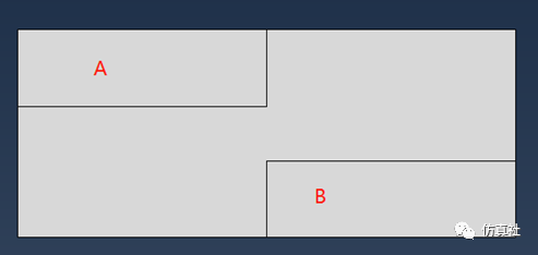

1.问题描述
a)  建立A 、B 两个区域的集合
ABAQUS二次开发|findAt函数创建集合的使用方法的图1
图1 A,B区域图
有限元模型的长宽分别为60mm,25mm,A区域的位置为x小于30,y大于18;B区域的位置为x大于30,y小于7。

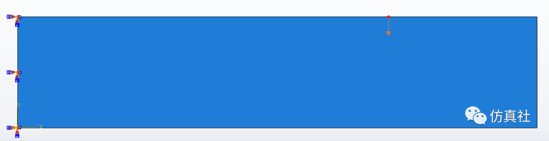

b)为优化集中力位置,使用findAt()函数在悬臂梁的顶部创建一个施加集中力的可变集合(图2)。
ABAQUS二次开发|findAt函数创建集合的使用方法的图2
图2悬臂梁模型

2.1创建A、B区域的集合

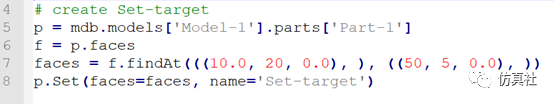

findAt函数是利用区域内的一点坐标创建集合,因此选择A区域的坐标(10,20,0),B区域的坐标(50,5,0),为新创建的集合命名为Set-target,代码如下:

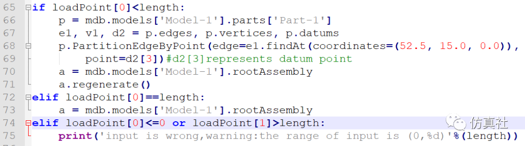

创建点集合的思路为:如果点在线内(不包含端点),则首先创建一个基准点,然后对模型基于基准点进行切分,最后创建集合;如果点在线的两端,则直接创建集合。图2展示了实现该功能的代码,主要是一个判断功能,保证创建的点集合在模型上,否则就报错。
ABAQUS二次开发|findAt函数创建集合的使用方法的图4
图3 判断是否需要进行切分

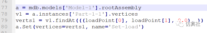

下面展示了实现创建集合功能的代码,其中findAt函数实现了对加载集中力位置的定义。在定义点时,用到的一个对象是vertices,即顶点,这也就是为什么要切分的原因。模型只有切分了之后才会有顶点!
ABAQUS二次开发|findAt函数创建集合的使用方法的图5
图4 创建集合

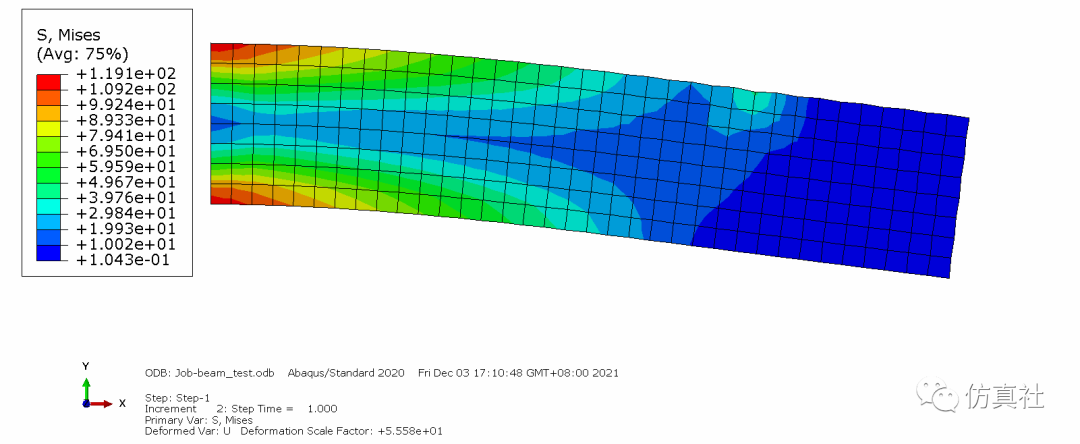

3.结果
ABAQUS二次开发|findAt函数创建集合的使用方法的图6
图5 应力云图
