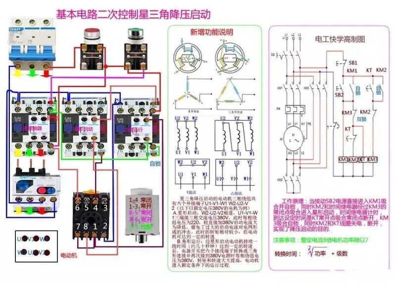

星三角控制电路分析如下
星三角降压控制电路常见故障排查(附解决方案)的图1
1、合上空气开关QF引入三相电源。
2、按下启动按钮SB2,交流接触器KM1线圈回路通电吸合并通过自己的辅助常开触点自锁,其主触头闭合接通电动机三相电源,时间继电器KT线圈也通电吸合并开始计时,交流接触器KM3线圈通过时间继电器的延时断开接点通电吸合,KM3的主触头闭合将电动机的尾端连接,电动机定子绕组成Y形连接,这是电动机在Y形接法下降压启动。
3、当时间继电器KT整定时间到时后,其延时常开触点打开,交流接触器KM3线圈回路断电,主触点打开定子绕组尾端的接线,KM3的辅助常闭触点闭合为KM2线圈的通电做好准备。
4、时间继电器KT动作使,其延时常开触点闭合,接通KM2线圈回路,使得KM2通电吸合并通过自己的辅助常开触点自锁,KM2主触头闭合将定子绕组接成三角形,电动机在△接法下运行。
5、电动机的过载保护由热继电器FR完成
6、线路中的互锁环节有:KM2常闭触点接入KM3线圈回路。
7、空气开关下面的电流互感器和电流表,是为了测量电动机电流,便于监视电动机的运行情况。

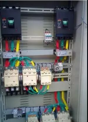

星三角降压启动实物接线
第一个交流接触器输出U1 V1 W1接在电机的U1 V1 W1上,第二个交流接触器输出U2 V2 W2上就好了,关于倒电机方向,第一个交流接触器输出U1 V1 倒换,第二个交流接触器输出U2 V2 也同时倒换就行了。
原理告诉你:星线启动时KM1和KM3吸合,形成星型启动,这时电机每相绕组电压是210V左右,所以降压。一定时间后KM3释放,KM2吸合,这时电机每相绕组电压是380V,全压运转。也就是三角型时电机的A B C三个绕组6个头每个绕组的两端都要有380V电压。

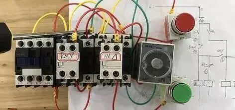

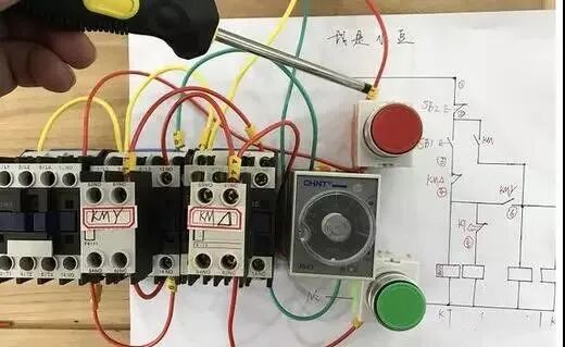

星三角降压启动控制线路的接线技巧
第一:1号线,断路器出来进停止按钮常闭。零线直接进三个接触器的A1.和时间继电器线圈。

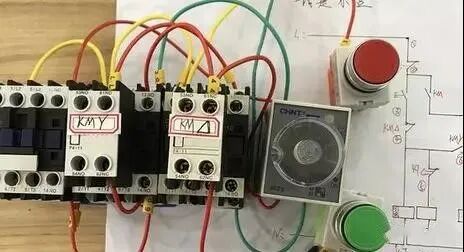

星三角降压控制电路常见故障排查(附解决方案)的图3

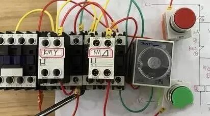

第二:2号线,停止出来的就是2号线,有两根一根进启动安妮常开,用来启动电路,另一根进接触器KM常开,自锁线。
星三角降压控制电路常见故障排查(附解决方案)的图4
第三:3号线,启动按钮出来的这根进KM△的常闭,(互锁的作用)。

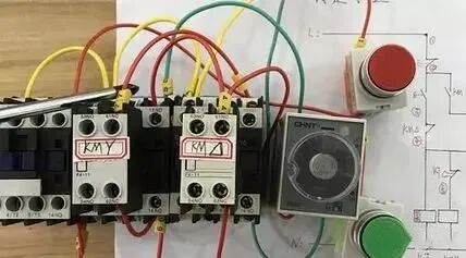

星三角降压控制电路常见故障排查(附解决方案)的图5
第四:4号线,KM△常闭出来的线大家注意这根线,一根进时间继电器线圈,一根进时间继电器常闭,一根进KMY的常开。接线的时候一定区分开,大家看图中的接线
星三角降压控制电路常见故障排查(附解决方案)的图6
第五:5号线:时间继电器常闭出来的线进KMY的线圈。
星三角降压控制电路常见故障排查(附解决方案)的图7
第六;6号线,KMY常开出来的这根,一根进KM线圈,一根进KM线圈,一根进KMY的常闭,这里线多线大家接线的时候一根一根的接。
星三角降压控制电路常见故障排查(附解决方案)的图8
第七:7号线,KMY常闭出来的这根线进KM△的线圈。

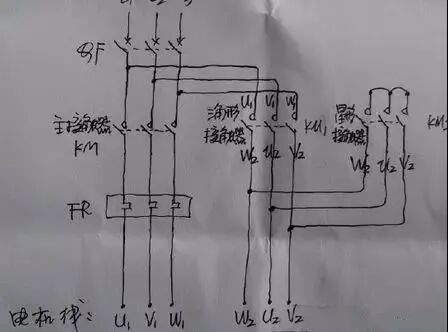

维修示例
一台30KW的罗茨风机电机,星三角降压启动时间为11秒,故障现象:按启动按钮,电机正常低压启动,11秒之后电机本该启动完毕开始全压高速运转,但是电机却慢慢地停了下来。查看控制柜发现主接触器和三角形接触器均有吸合。原因分析:正确的星三角降压启动主回路电路图见下图。
