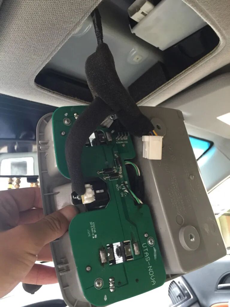

信号地 :一般指有信号传输的电器设备的搭铁,传输信号有模拟信号、数字信号等,信号一般比较敏感,容易被干扰。
汽车线束中的搭铁设计的图1
屏蔽层搭铁 :对于娱乐系统天线及高电压工作用电器,由于其工作过程中对周围电磁场影响较大,必须采用单芯屏蔽线,以达到保证接收信号准确,且对周围线束电磁场影响最小作用。

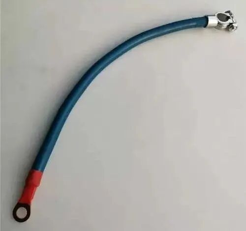

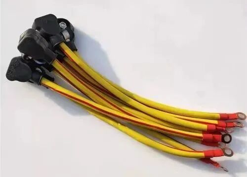

(3)蓄电池负极线、发动机搭铁线等因 导线截面较大 ,因此一定要控制好线长和走向,减小电压降。
(4)为增加安全性,发动机、车身一般要单独连到 蓄电池负极 搭铁,同时压接端子大于 10mm2端子要求镀锡点焊。

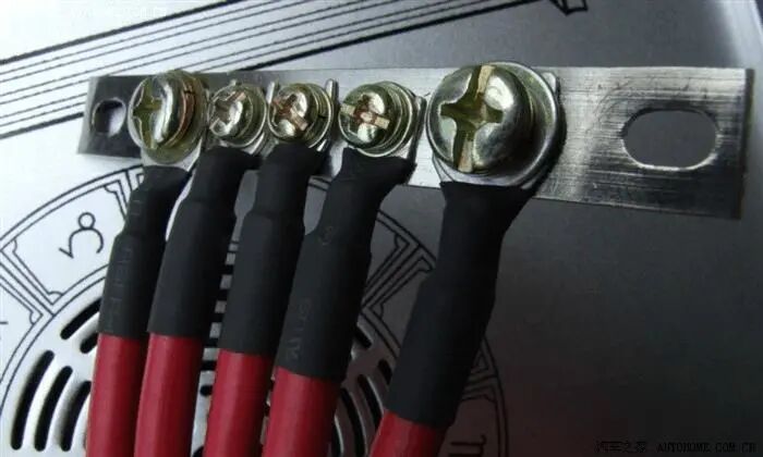

(2) 线束搭铁端子形式 。线束搭铁端子选型主要根据以下几个信息:载流量、搭铁螺钉或螺母尺寸、布置位置、是否需要防转等。
下面介绍几种主流的搭铁端子及使用情况。
①蓄电池负极及发动机搭铁等大电流一般会选择大端子,适合大于 10mm2线径,线束压接部位常采用镀锡点焊,使用带胶热缩管。
②一般搭铁端子,一般是组合型为了防止安装时线束搭铁端子跟转,选取一个搭铁片带防转机构。
③同一搭铁点如有多个搭铁回路,可通过以下 3 种形式将搭铁回路拼接,可减少搭铁点数量。
汽车线束中的搭铁设计的图6
形式1  同一搭铁点所有搭铁回路通过连接钉合并为一根搭铁回路,仅压接一个搭铁端子,多使用在日韩系车。
优点 :成本低
缺点 :工艺复杂,且回路中小电流回路压降大,可能产生相互干扰
形式2  同一搭铁点所有搭铁回路单独压接搭铁片,通过搭铁片组合搭铁,多使用在欧系车。
优点 :工艺简单,性能可靠
缺点 :成本高
形式3  同一搭铁点将搭铁回路按电流大小区分后,可将小电流搭铁回路合并压接到同一个搭铁片上,再组合搭铁,多使用在美系车。
特点 :工艺复杂程度适中,成本适中
汽车线束中的搭铁设计的图7

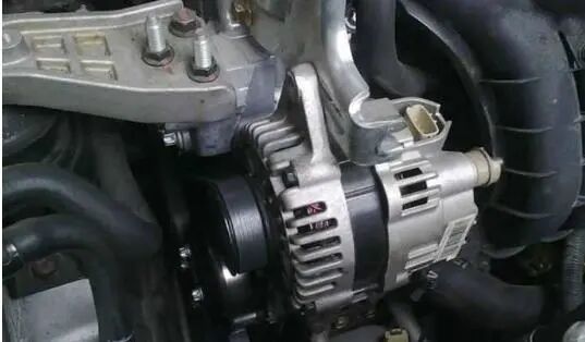

整车发动机搭铁设计举例
Engine Hitch Design
由于发动机上的电器件(发电机、起动机等众多用电器件)的负极直接与发动机缸体刚性对接,发动机缸体通过搭铁电缆搭铁形成一个搭铁回路。
风险:
发动机搭铁一旦接触不好,将造成停车时起动机搭铁不良,无法起动。
行车时,发电机搭铁不良工作不正常,整车亏电以致发动机突然熄火。
部分接触点因接触电阻偏大而烧蚀。
汽车线束中的搭铁设计的图8

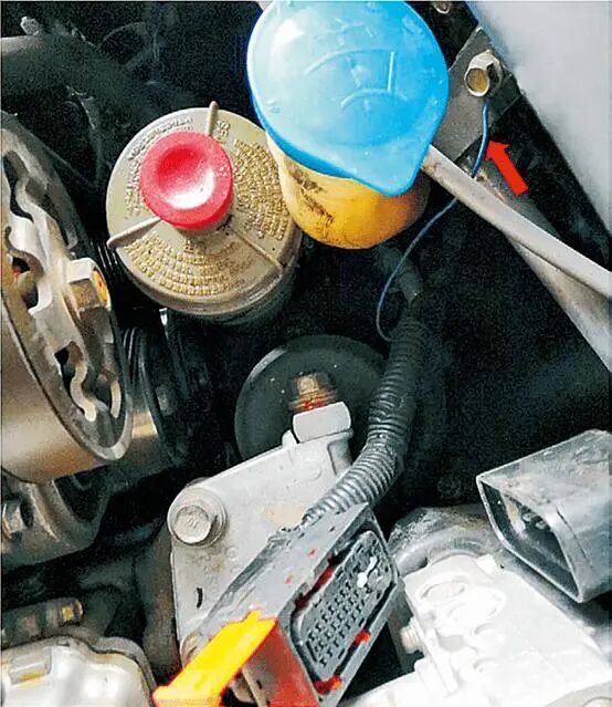

最有效的发动机搭铁 :直接将发动机缸体与蓄电池负极对接。
但由于布置原因,很难直接接到蓄电池负极,因此最好在发动机缸体和变速器壳体上对接,保证良好搭铁性。
对于发动机搭铁选择:
首选方案 为接在发动机悬置上或缸体上,优点:搭铁可靠,搭铁线短,成本低。
次选方案 为接在变速器与发动机对接的缸体上,优点:搭铁可靠,但搭铁线偏长,成本较高。
汽车线束中的搭铁设计的图9
因为此零件是靠 2 个安装螺栓连接到缸体或变速器体上,过多地通过其他零件的装配达到搭铁,会存在搭铁接触不良隐患。
若安装螺栓扭矩不到位,或发动机振动过大,或发动机前倾后倾,都会引起发动机与悬置、车身间歇性接触不良,导致电压降过大,部分发动机电器件不工作。
