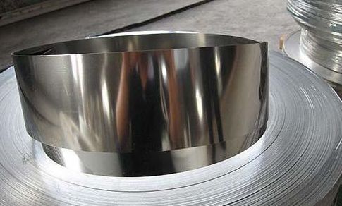

不锈钢就是在空气中或化学腐蚀介质中能够抵抗腐蚀、有较高稳定性的一种高合金钢。不锈钢耐腐蚀性能好、具有美观光洁的表面,不必经过镀色等表面处理,而发挥不锈钢所固有的表面性能,使用于多方面的一种钢铁。
从金相学角度分析,因为不锈钢含有较高的铬,铬在表面形成很薄的铬膜,这个膜隔离开侵入钢内的氧气,从而起耐腐蚀的作用。为了保持不锈钢所固有的耐腐蚀性,钢必须含有12%以上的铬(GB/T 20878),对不锈钢检测,下面我们来探析。

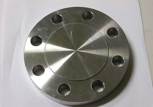

一、不锈钢检测分类
1.以化学成分分类:
①. Cr系不锈钢
②. Cr-Ni系不锈钢
③ .Cr-Ni-Mo系不锈钢
④. Cr-Mn-Ni系不锈钢等
2.以金相组织的分类:
①. 奥氏体不锈钢(200系、300系)
②. 铁素体不锈钢 (430、446等)
③. 马氏体不锈钢 (410系、420系以及440C系)
④. 双相不锈钢 (Cr18、Cr23、Cr22和Cr25 )
⑤. 沉淀硬化不锈钢

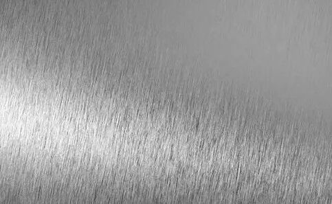

2. 化学侵蚀
不锈钢具有较高的耐腐蚀性能,所以显示其显微组织的侵蚀剂必须有强烈的侵蚀性,才能使组织清晰的显现出来。应根据钢的成分和热处理状态选择合适的侵蚀剂。
常用的侵蚀剂有:
氯化高铁5g+盐酸50ml+水10ml;(适用于A不锈钢以及F-A不锈钢)
盐酸10ml+硝酸10ml+酒精100ml;
苦味 酸4g+盐酸5ml+酒精100ml;(较难腐蚀试样可以进行水浴加热)
氢氟 酸酸(5%)1ml+硝酸(5%)4ml+水45ml;
此外,不锈钢中可能还会同时出现铁素体、奥氏体、碳化物、 δ铁素体、σ相等,可以通过化学侵蚀的方法予以区别,在形态上,奥氏体组织有孪晶,铁素体常呈带状或枝晶状;用赤血盐氢氧化钾溶液(赤血10g-15g+NaOH10g-30g+水100mL,热煮60-90℃)侵蚀后铁素体呈玫瑰色,奥氏体呈光亮色,用碱性高锰酸钾侵蚀后,碳化物为浅棕色, σ相橘红色。
