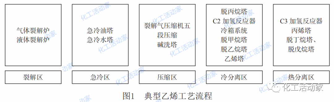

目前全球通用的乙烯工艺分离流程有以下几种:顺序分离流程、前脱乙烷流程、前脱丙烷流程。顺序分离流程顾名思义按碳一、碳二、碳三……顺序分离;前脱乙烷流程是先将碳二及更轻组分与碳三、碳四等更重组分分开,再进行逐项分离;前脱丙烷流程是先将碳三及更轻组分与碳四等更重组分分开,再进行分离。不论哪一种流程,从流程和布置上来分,乙烯装置大体可分为以下几个工区:裂解区急冷区压缩区冷区热区。典型乙烯工艺流程如图1所示。

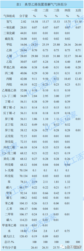

由于裂解原料的多样化,经裂解炉高温裂解后的产物,成分非常复杂。表1给出了典型乙烯装置裂解气的气体组分。
乙烯装置裂解气压缩机级间为何结焦?有什么解决对策?的图3
从表1可以看出,从裂解炉出来的裂解气含有一定比例的不饱和烃,不饱和烃在85℃以上发生聚合反应,形成黏稠的附着物,黏结在压缩机流道上,引起流道堵塞,影响压缩机的气动性能和机械性能,严重时致使压缩机不能正常工作。

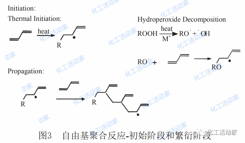

有专家对裂解气压缩机产生结焦问题进行了原理性的阐述,其中结论集中在如下三点:自由基聚合反应、Diels Alder冷凝和热降解致结焦。

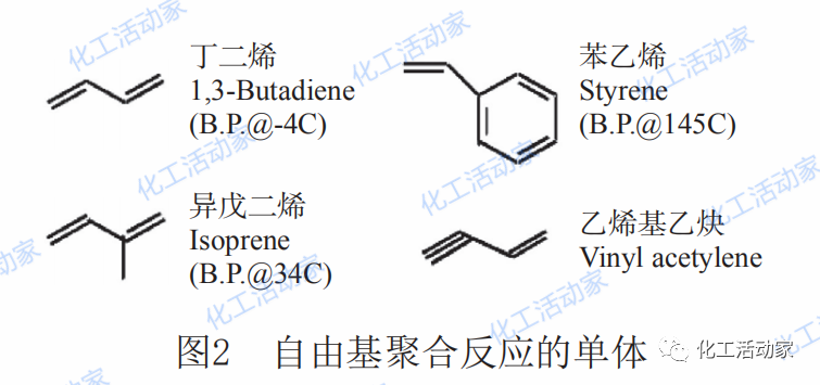

在自由基聚合反应中,带有活性双键的单体,例如丁二烯、苯乙烯、异戊二烯和乙烯基乙炔,发生反应时可生成聚合物。
乙烯装置裂解气压缩机级间为何结焦?有什么解决对策?的图5
自由基聚合反应,如图3所示,初始阶段中,通过氢过氧化物分解(如果存在氧气源、热源或者金属催化剂)或者加热形成原子团。一旦不稳定原子团形成,它就会和单体迅速发生反应,产生新的原子团,新的原子团继续和单体发生反应。随着聚合物链的增长,分子量增大到聚合物开始变得不可溶。聚合物就会附着在管道和工艺设备上。

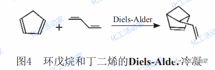

不论聚合物是通过自由基机制生成还有由于Diels-Alder反应(译作狄尔斯-阿尔德反应,又名双烯加成,由共轭双烯与烯烃或炔烃反应生成六元环的反应)生成,如图4所示。

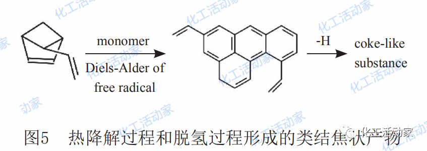

随着时间的推移,沉淀的烯烃会减少到类结焦状物质,如图5所示。
乙烯装置裂解气压缩机级间为何结焦?有什么解决对策?的图8
环状单体继续和其他环状、二烯型或炔基单体反应来形成多核芳香烃(PNA)材料。PNA会逐渐脱氢,形成一种类结焦状产物。

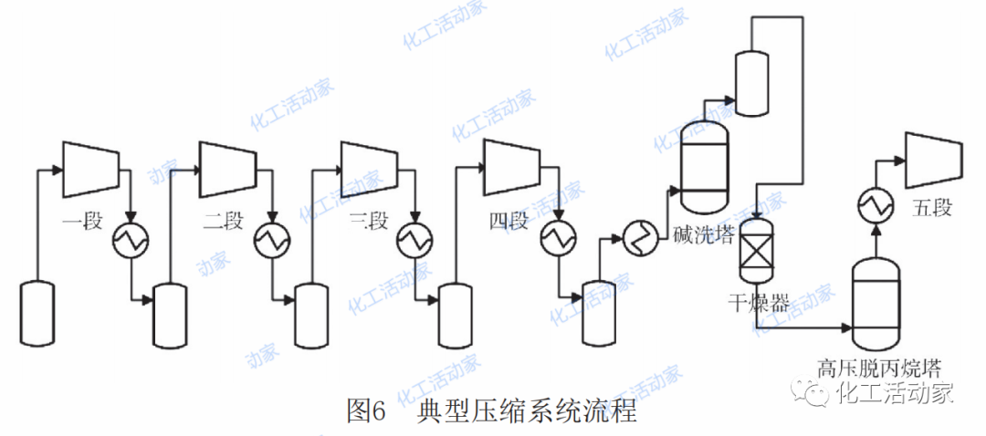

为了说明裂解气压缩机内部容易结焦的位置,我们先来分析一下压缩系统流程图以及裂解气压缩机各段处理的气体组成,图6给出了典型裂解气压缩机系统简图。
乙烯装置裂解气压缩机级间为何结焦?有什么解决对策?的图9
从图中可以看出,裂解气压缩机前四段压缩机气体为含不饱和烃的气体,四段以后气体进入碱洗塔除去不饱和烃,因此,裂解气一至四段需要注水降温,五段不再需要注水。在上节中我们谈到,不饱和烃在85℃以上发生聚合反应,为防止裂解气压缩机压缩温度过高,以及其他工艺等方面的原因,裂解气压缩机共分五段压缩。从表1可以看出,裂解气压缩机一、二、三、四段处理的介质中含有容易发生聚合反应的不饱和烃,而后经过碱洗、干燥处理,介质中的不饱和烃被清除,因此,裂解气压缩机第五段处理的介质中不再含有不饱和烃。因此,本文在讨论压缩机内部结焦及其处理方案时,仅限于裂解气压缩机的一至四段。在压缩机内,一至四段有可能产生不饱和烃在高温下结焦,而其具体位置可能发生在压缩机内部的多个地方。

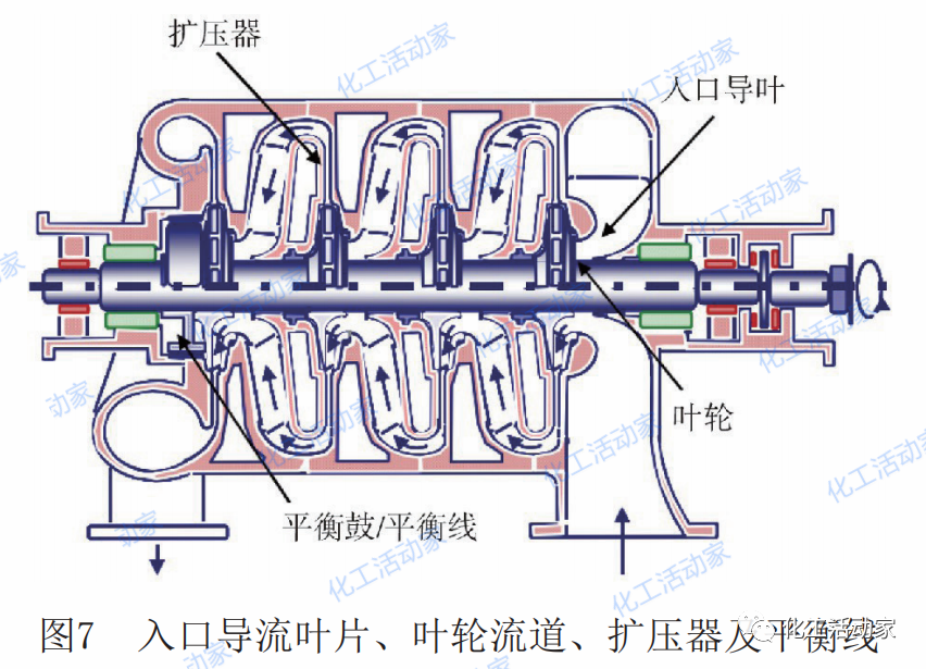

(1)在介质通过入口导流叶片、叶轮、扩压器和平衡线上都有可能产生结垢。图7给出了裂解气压缩机的内部结构图。压缩机入口导流叶片、叶轮、扩压器等位置结焦后不仅使压缩机流道变窄、气体流动阻力增加,压缩机处理能力下降,能耗提高,同时,由于结焦部位焦块脱落,压缩机转子平衡破坏,致使机组振动增加,致使机组不能正常工作,严重时可能致使机组损坏。

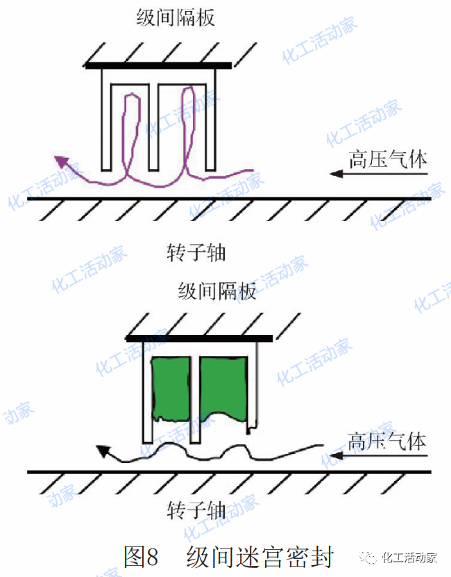

(2)还有可能产生结垢的位置是压缩机内部级间迷宫密封。图8给出了级间迷宫密封的结焦示意图。迷宫密封阻止气体从高压级向低压级泄漏,级间迷宫密封处结焦可加速级间密封的磨损,迷宫密封阻力减小,气体泄漏量会增加,压缩机容积效率降低。

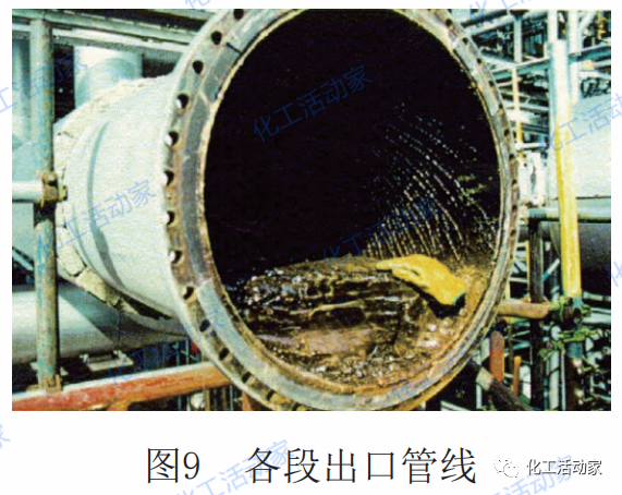

(3)另一个可能的结焦位置是每一段的出口管线,图9显示了各段出口管线结焦的实例。

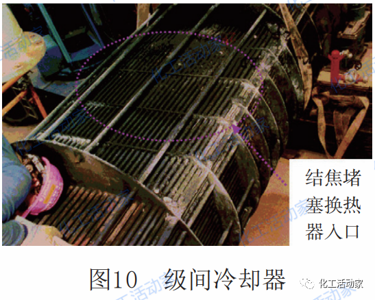

(4)由于有可能在换热器的入口处的管束上收集到聚合物,聚合物沉淀物会造成压差,导致换热器换热效果变差,换热器差压增加还可以导致压缩机的压比增加,从而降低压缩机整体性能。图10就显示了中间冷却器的结焦现象。

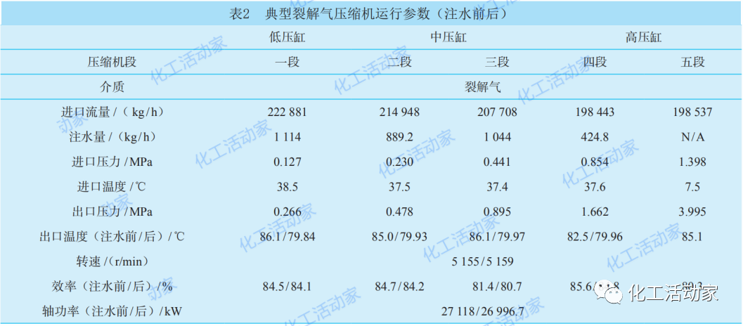

表2给出了典型裂解气压缩机级间注水前后压缩机的参数。

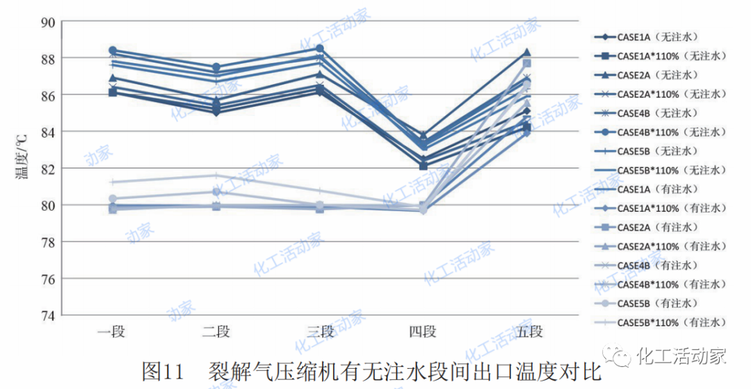

图11给出了典型裂解气压缩机各个操作工况注水前后的排气温度的变化情况。

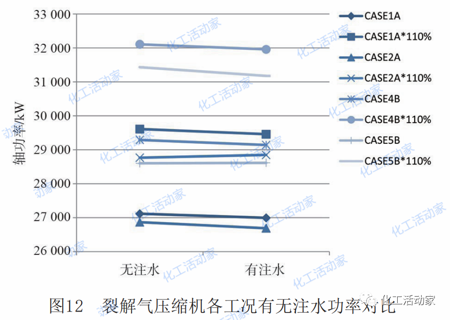

图12给出了典型裂解气压缩机各个操作工况注水前后轴功率的变化情况。

对表2、图11和图12进行比较发现,采用压缩机级间注水技术,可明显降低段间出口温度,可有效防止介质中的不饱和烃聚合结焦,有效延长裂解气压缩机的运行周期,减少事故发生。另外,由于对压缩机级间进行注水,尽管使得压缩机实际处理能力略有增加,但是从热力学上分析,由于压缩机排气温度降低,级间换热器负荷下降,使气体更容易压缩,减少了规定压比所需的能头,总的效应就是降低了压缩机的功耗。
