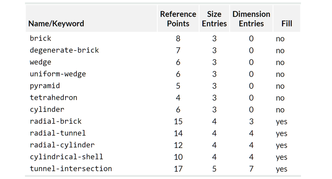

(1) 如果问题具有非常简单、规则的几何形状,或者恰好符合zone create创建命令可用的形状之一,那么使用基元生成网格理论上是最快的方法。使用FISH函数可以改变初始的基元形状。对于参考点较多的实体可以在Rhino中划分网格。目前作的一项试验是在Rhino内产生所有的基元网格。
单元和网格生成(Zone and Grid Generation)方法的图1

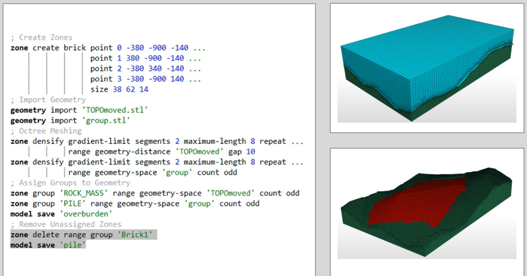

(4) 如果问题非常不规则和/或涉及复杂的不规则相交面,那么就需要决定单元面与描述模型的面的准确符合对结果是否重要。通常对于不规则矿体或其他材料边界,这对模型的整体物理响应并不重要。在这种情况下,通常使用八叉octree方法。
单元和网格生成(Zone and Grid Generation)方法的图2
