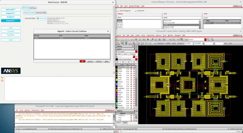

为了满足电路设计人员的需求,Ansys研发了RaptorH。在Ansys HFSS的支持下,RaptorH将HFSS求解器整合到原有的RaptorX平台当中,并一并集成到Cadence Virtuoso设计环境当中。这意味着芯片设计人员现在可以在熟悉的Cadence Virtuoso环境下运行自己的HFSS仿真,无需学习新的软件界面。此外,RaptorH也为仿真芯片上结构提供了诸多优势。
是否需要对IC开展电磁仿真?Ansys有话说~的图1 RaptorH与Cadence Virtuoso进行集成

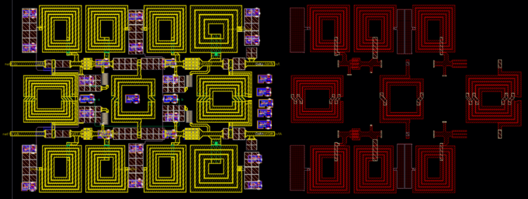

简化几何结构也是在RaptorH流程中自动进行的。使用HFSS仿真芯片上结构的旧工作流程包括只为需要仿真的芯片金属创建简化的版图文件。它还包括在大型金属平面上填充槽和孔,并将过孔简化为一种能够快速有效仿真的结构。RaptorH现在可自动为用户完成这项工作。现在用户只需选择要包含的层级单元以及HFSS将自动填充多大的孔,从而显著节省建模所需的工程时间。
是否需要对IC开展电磁仿真?Ansys有话说~的图3
左侧显示的完整版图
自动简化的版图如右侧所示。需要注意的是,有源器件没有被包含在内,一些电感器也有意排除在外并未包含在这里。
