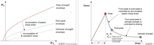

2 IMASS的理论背景
IMASS模型合并了Hoek-Brown岩体强度峰值(Peak Strength)包络线和两个软化(残余)屈服包络线,如下图所示。两个软化(或残余)屈服包络线表示岩体的两阶段软化行为,区分岩体的损伤(由断裂和相关的粘结力和抗拉强度损失引起)和后续扰动(由于体积膨胀)。峰值强度包络线(红色曲线)由广义Hoek-Brown准则定义,两个残余包络线描述了无内聚力、完全摩擦,具有不同的互锁程度材料的行为。第一个残余包络线代表了岩石峰值后(Post-peak)的强度(虚线,蓝色曲线)。此时假定岩体已发生裂缝,但所产生的岩石碎片仍是完全互锁的,孔隙率为零。第二个残余包络线代表岩体的极限残余强度(Ultimate Strength)(绿色曲线)。此时,岩石碎片的互锁程度达到最低,孔隙率最大(高达40%)。
应变软化模型IMASS边坡稳定性分析的图1
IMASS岩体的应力-应变行为响应如右图所示,该图显示了岩体从峰值到峰值后,再到极限强度之间的软化/弱化尺度。第一阶段是从峰值到峰值后。在这一阶段,由于应力变化导致完整岩石断裂,破坏由累积的塑性剪切应变引起。一旦岩体达到 "临界塑性剪切应变",且其强度等于峰值后的强度,则第一阶段结束。第二阶段是从峰值后到极限强度。在这一阶段,额外的应变和扰动导致岩块重新排列,孔隙度(高达40%)和渗透性显著增加,累积的体积应变导致强度损失。当岩体达到 "最大体积应变 "时,第二阶段结束。此时岩体已达到其极限残余强度,其强度不会随着额外的应变而进一步发展。

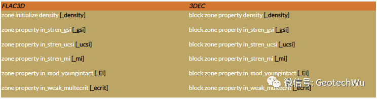

3 FLAC3D使用IMASS模型
为了调用IMASS模型,FLAC3D使用如下命令:
model config imasszone cmodel assign imass
模型输入的参数有六个:
(1) 岩石密度;
(2) Hoek-Brown准则中的GSI;
(3) 原岩单轴抗压强度UCS;
(4) Hoek-Brown准则中的材料常数mi;
(5) 原岩的模量;
(6) 临界塑性剪应变系数。
应变软化模型IMASS边坡稳定性分析的图2
zone initialize density 2500zone property in_mod_youngintact 2.5e10zone property in_stren_gsi 45zone property in_stren_mi 15zone property in_stren_ucsi 60e6zone property in_bulking_dil 10zone property in_weak_multecrit 1.0

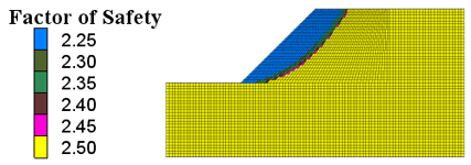

4 边坡稳定性分析
使用Hoek-Brown本构模型计算边坡稳定性,通常需要预定义岩体的损伤,使用扰动因子(D因子)和假设岩体的弹性-完全塑性行为来表示边坡面由于爆破和应力松弛(可延伸至坡面后30%的边坡高度)引起的强度减弱。在IMASS中,由于考虑了岩体峰值和后峰值强度包络线,因此可以模拟岩体发生塑性变形时在这些包络线之间的应变软化,这就消除了根据主观的D因子来预定义坡面的破坏程度。
