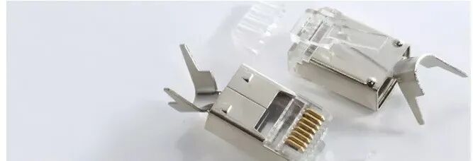

1、七类网线水晶头
可以看到,七类网线水晶头,带有金属屏蔽外壳。因为7类线采用的是单对屏蔽,然后再总屏蔽的结构,所以七类水晶头是带屏蔽的,够更有效消除线对之间的串扰。
