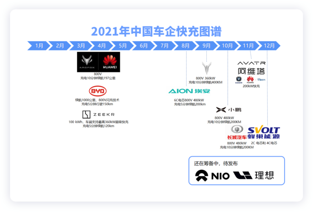

自从上海车展北汽极狐发布搭载华为全栈高压解决方案的阿尔法S车型之后,十多家车企已经推出或者正在推出能够快充的车辆,800V高压架构已经成为2021年多个行业论坛的核心主题。
12月21号,在2021华为智能汽车解决方案生态论坛上,华为邀请产业界伙伴,探讨如何协同推进高压快充产业化进程,再次引发行业对高压平台的广泛关注。
800V高压架构或将成为下一代电动汽车主流平台的图1
随着电动汽车续航里程增加的边际效应开始降低,从600公里到800公里比之前300到400和500公里带来的体验差异不大,同时对体积和重量的要求需要匹配更大的车辆,已经不是单纯的比例关系。
快充就成为了下一步动力电池发展的必然方向,国内外车企都开始了充电5分钟,加电200公里这样的构想来迎合消费者对于快速补电的需求。

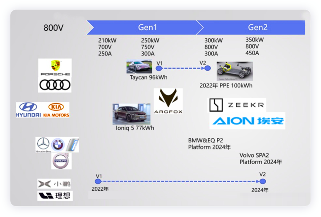

800V高压架构或将成为下一代电动汽车主流平台的图2
▲图1.2021年主要的车企在高压化架构方面的动向

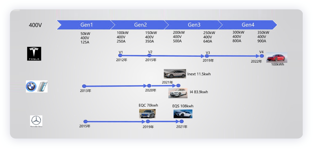

提高电压:
由于上述电流的增大是有极限的,目前极限的电流一般定义为500A,所能达到的功率大约200kW(特斯拉在400V设计了600A以上的作为尝试),增加电压把400V系统切换成800V就是成为一个选择。这个对于所有的用电部件,都是一个系统性的提升。里面核心的开关器件还有其他的部分都有了变化。
800V高压架构或将成为下一代电动汽车主流平台的图4
▲图2.400V体系下快充的迭代路径

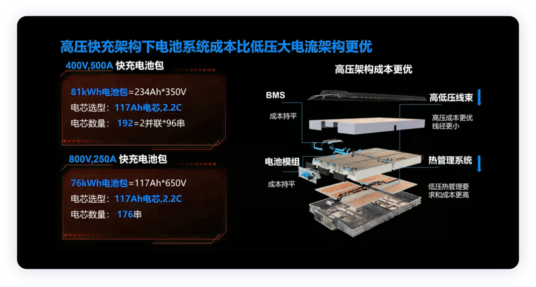

对于当前的车辆升级来看,很重要的是保持原有的系统不变的情况下,来提升快充的体验。从400V到800V会有很大的改变,所以短期内围绕400V来进行功率升级是一个选择。当电流越大时,要想以相同的电压水平传输功率而不会过热,所需的电缆横截面积就越大。
目前主要的高功率设计,目标是200kW,也就是持续5分钟左右的500A电流,为了匹配这个电流,需要增大车内充电插座、充电插座到电池包的高压线缆、快充接触器和主正主负接触器、主熔丝、模组接线排、电芯内部接线排的载流能力。
但是从长期来看,要实现5~10min快速充电,打造和加油一样的充电体验,需要400kW以上的充电功率,则整车电压平台必然要向800V及以上进行演进。而且在充电功率相同的情况下,高压架构下电池系统散热更少,热管理难度低,线束直径更小,成本也更低。
800V高压架构或将成为下一代电动汽车主流平台的图6
▲图4.400V和800V电压作比较

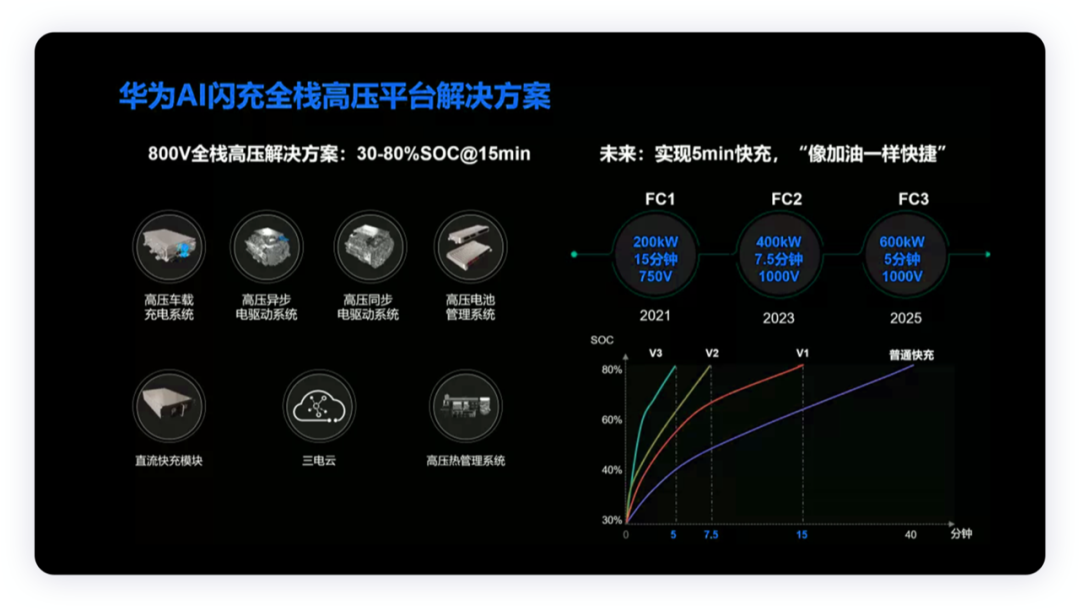

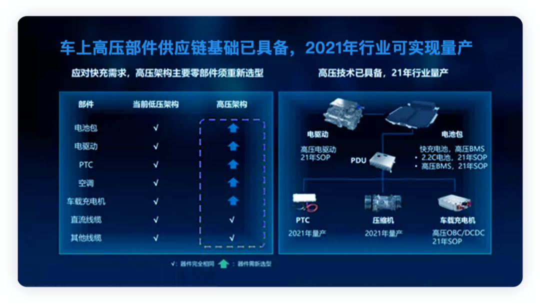

在这个领域,除了车厂以外,华为是特别积极的,而且以全栈高压平台解决方案的形式来做了个800V系统。包括OBC车充电,包括电池管理以及动力总成,车下高压模块,今年发布的方案是15分钟以内的充满30%-80%,两年以后会再上市7.5分钟的解决方案,2025年做到5分钟。
800V高压架构或将成为下一代电动汽车主流平台的图7
▲图5.800V系统的供应链对于高压架构是准备好的
电池安全方面,结合大数据,电化学机理模型,AI模型等打造了云端电池安全方案AI BMS,基于AI算法的训练,通过数字孪生的耦合不断迭代,提升算法效果,做到更快、更准、更精确的预测电池热失控,保障电池安全。
800V高压架构或将成为下一代电动汽车主流平台的图8
▲图6.华为的AI闪充高压系统平台方案

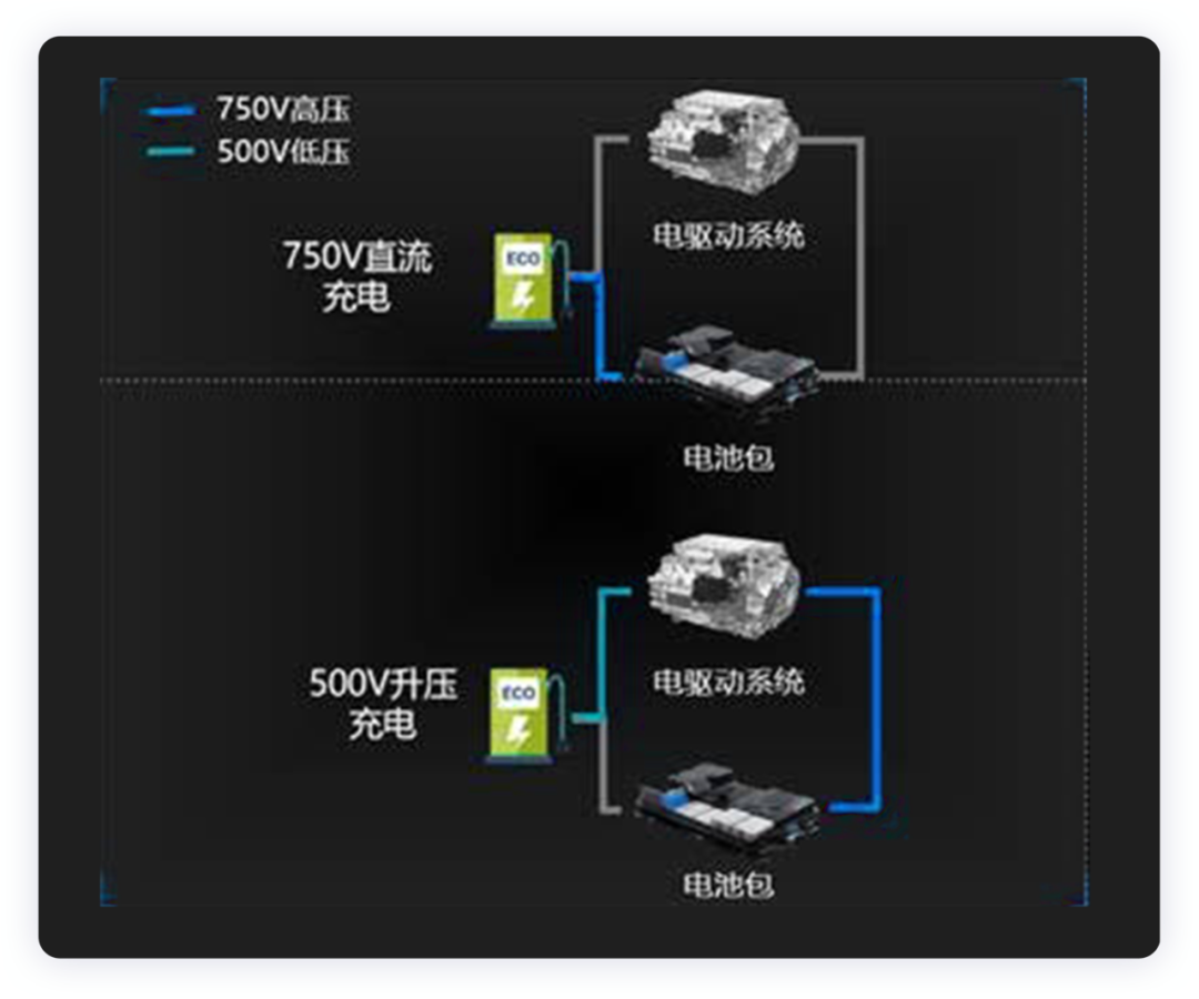

当前,可匹配800V及以上高压快充车型的高压直流桩严重不足。高压架构推广初期可能需要在车端配备升压功能。从400V到800V,解决升压的问题。
800V系统带来的挑战和机会是多元化的,总体来看,有这么几个机会点:
从电压拓扑来看,可以实现同电芯的梯度配置,也就是可以分为高配高电压;低配低电压的差异化配置。
从电流方向上面,从起始的350A、500A甚至未来的600A,也可以扩展的支持快充,不断提高功率。
由SiC的导入,可以提高整体功率电子的效率和降低体积。
800V高压架构或将成为下一代电动汽车主流平台的图9
▲图7.兼容低电压桩充满800V的问题
