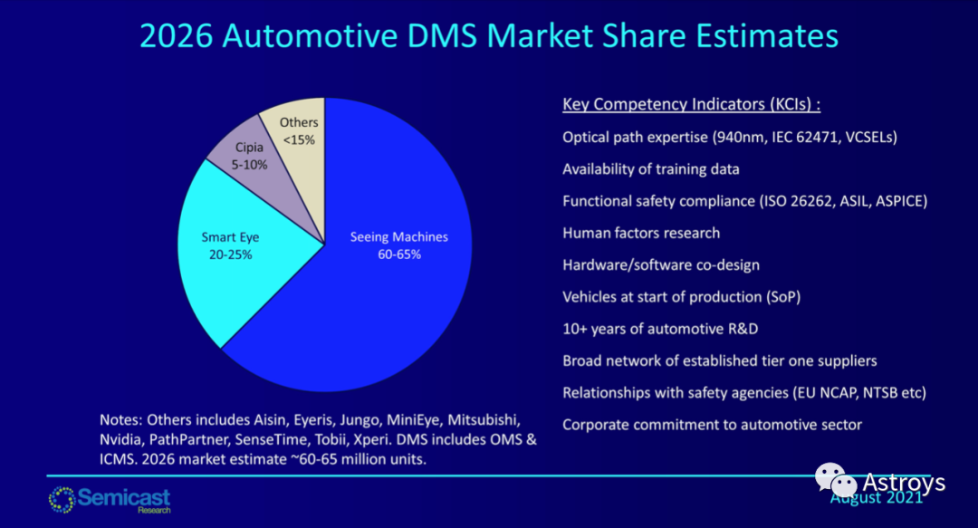

市场分析
下图包括对2026年汽车DMS供应商市场份额的估计。重点是五年后,因为到那时所有的主要竞争者都将站稳脚跟,市场份额应该是稳定的。
DMS不仅仅是为了自动驾驶的图1
2026年,Seeing Machines将成为汽车DMS的领先供应商,市场份额估计在60-65%之间,领先于Smart Eye的20-25%。Cipia排名第三,占5%-10%,主要是由于它与Mobileye合作的结果。
Jungo和Xperi排在前五位。预计这两家公司将在2021年底前被收购,可能被Mobileye、瑞萨或德州仪器等芯片供应商收购。也可能被Tobii这样的软件公司收购。
