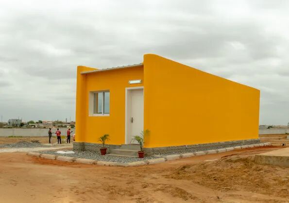

这种D.fab外加剂增强型混凝土是西麦斯与3D打印机制造商COBOD共同合作开发的,据说它可以瞬间获得形状,使其具有显著的施工准备时间和成本最小化潜力。这两家公司已经对他们的混凝土进行了测试,与承包商Power2Build合作,建造了安哥拉的第一个3D打印房屋,他们说现在它可以有更广泛的应用。
Power2Build公司的首席执行官RicardoAlmeida说:"为了解决世界上经济适用住房的需求,不仅需要一种能够更快地建造的技术,还需要像普通混凝土一样具有成本效益的材料。有了这个解决方案,混凝土的强度和质量与3D打印的速度和自动化相结合,我们可以帮助解决安哥拉和其他地方的经济适用房危机。"

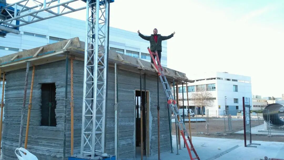

过去,西麦斯利用其建筑材料的专业知识,帮助瓦伦西亚技术大学分拆的Be More 3D公司在其西班牙校区建造了一座3D打印平房。据报道,这座建筑结构只用了12个小时,由西麦斯提供的添加剂强化的水泥建造。
然而,尽管这个项目很成功,但它在很大程度上是一个概念验证的举措,是西麦斯材料的3D打印测试案例,因此为了帮助扩大技术的应用,它现在已经与经验丰富的COBOD展开合作。

CEMEX公司声称它已经设计出一种方法,允许在建筑中使用当地那些容易获得的材料,这可以使新的、更实惠的结构在世界各地被建造。为了测试这个想法,西麦斯和COBOD首次与房屋建筑商Power2Build一起使用这种材料,在安哥拉首都罗安达建造了一座独特的全3D打印房屋。
据Power2Build称,该建筑的执行速度和出色的建筑质量使其成为该技术应用的 "真正革命",而这种新型水泥展现出的极大兼容性让安哥拉人能够以乐观的态度看待住房市场。

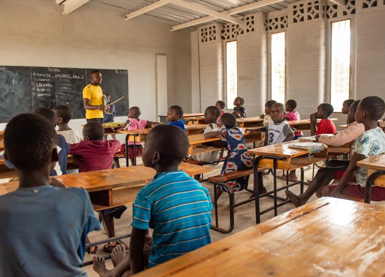

COBOD的BOD 2系统也曾在非洲使用过,目的是通过3D打印整个学校来帮助解决马拉维的长期教室短缺问题。作为与14Trees合作项目的一部分,这个56平方米的结构在18个小时内完成,据说在这个过程中可以节省70%的材料,并大大降低了成本。
