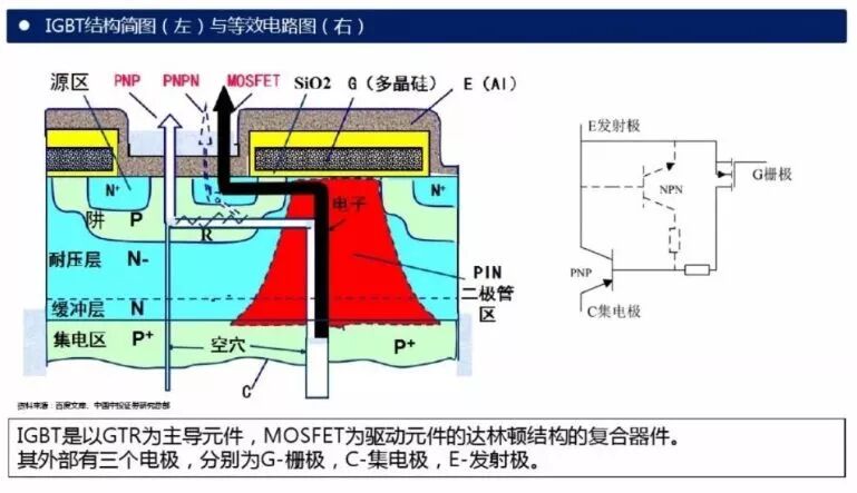

IGBT是以GTR为主导元件,MOSFET为驱动元件的达林顿结构的复合器件。其外部有三个电极,分别为G-栅极,C-集电极,E-发射极。
一文了解IGBT技术基础和产业知识的图4
在IGBT使用过程中,可以通过控制其集-射极电压UCE和栅-射极电压UGE的大小,从而实现对IGBT导通/关断/阻断状态的控制。
1)当IGBT栅-射极加上加0或负电压时,MOSFET内沟道消失,IGBT呈关断状态。
2)当集-射极电压UCE<0时,J3的PN结处于反偏,IGBT呈反向阻断状态。
3)当集-射极电压UCE>0时,分两种情况:
①若栅-射极电压UGE<Uth,沟道不能形成,IGBT呈正向阻断状态。
②若栅-射极电压UGE>Uth ,栅极沟道形成,IGBT呈导通状态(正常工作)。此时,空穴从P+区注入到N基区进行电导调制,减少N基区电阻RN的值,使IGBT通态压降降低。

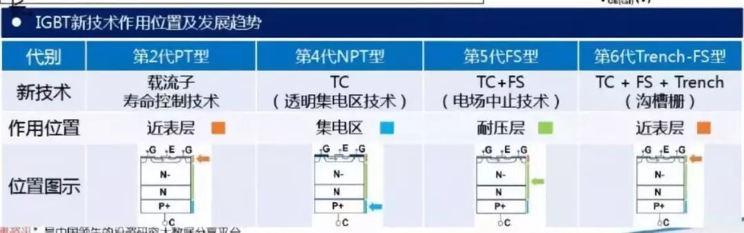

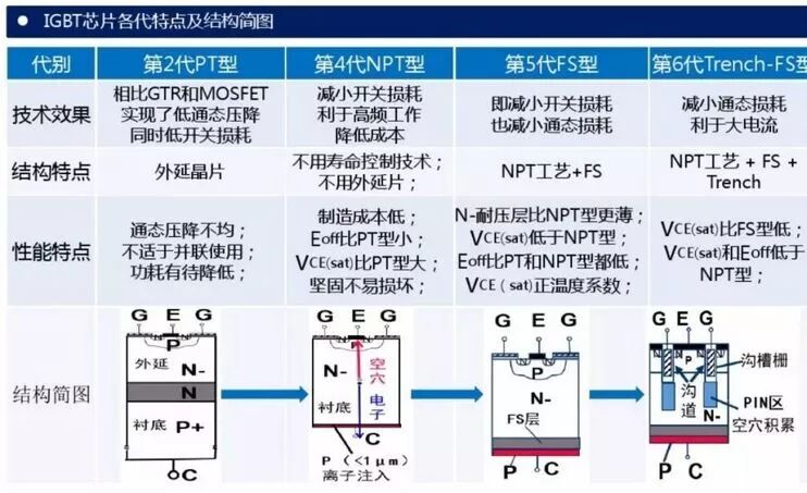

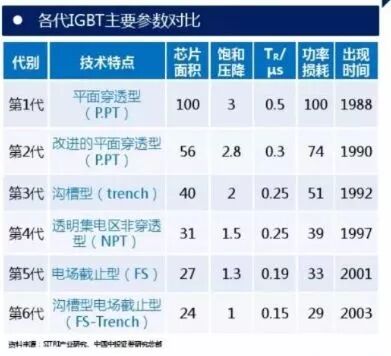

▍IGBT各世代的技术差异
回顾功率器件过去几十年的发展,1950-60年代双极型器件SCR,GTR,GTO,该时段的产品通态电阻很小;电流控制,控制电路复杂且功耗大;1970年代单极型器件VD-MOSFET。但随着终端应用的需求,需要一种新功率器件能同时满足:驱动电路简单,以降低成本与开关功耗、通态压降较低,以减小器件自身的功耗。1980年代初,试图把MOS与BJT技术集成起来的研究,导致了IGBT的发明。
1985年前后美国GE成功试制工业样品(可惜后来放弃)。自此以后, IGBT主要经历了6代技术及工艺改进。
一文了解IGBT技术基础和产业知识的图6
从结构上讲,IGBT主要有三个发展方向:
1)IGBT纵向结构:非透明集电区NPT型、带缓冲层的PT型、透明集电区NPT型和FS电场截止型;2)IGBT栅极结构:平面栅机构、Trench沟槽型结构;3)硅片加工工艺:外延生长技术、区熔硅单晶;
一文了解IGBT技术基础和产业知识的图7
其发展趋势是:①降低损耗 ②降低生产成本
总功耗= 通态损耗 (与饱和电压 VCEsat有关)+开关损耗 (Eoff Eon)。同一代技术中通态损耗与开关损耗两者相互矛盾,互为消长。

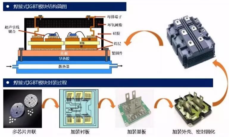

IGBT模块按封装工艺来看主要可分为焊接式与压接式两类。高压IGBT模块一般以标准焊接式封装为主,中低压IGBT模块则出现了很多新技术,如烧结取代焊接,压力接触取代引线键合的压接式封装工艺。
随着IGBT芯片技术的不断发展,芯片的最高工作结温与功率密度不断提高, IGBT模块技术也要与之相适应。未来IGBT模块技术将围绕芯片背面焊接固定与正面电极互连 两方面改进。模块技术发展趋势:
  • 无焊接、 无引线键合及无衬板/基板封装技术;
  • 内部集成温度传感器、电流传感器及驱动电路等功能元件,不断提高IGBT模块的功率密度、集成度及智能度。

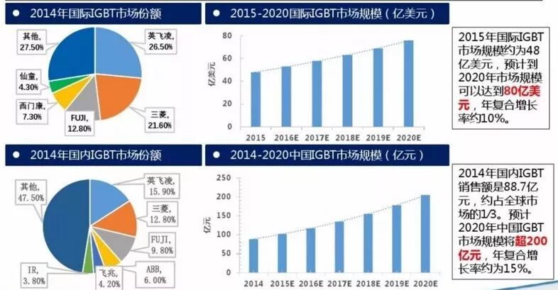

IGBT国内外市场规模
2015年国际IGBT市场规模约为48亿美元,预计到2020年市场规模可以达到80亿美元,年复合增长率约10%。2014年国内IGBT销售额是88.7亿元,约占全球市场的1∕3。预计2020年中国IGBT市场规模将超200亿元,年复合增长率约为15%。

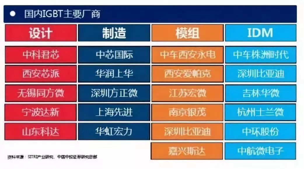

从公司来看,国外研发IGBT器件的公司主要有英飞凌、 ABB、三菱、西门康、东芝、富士等。中国功率半导体市场占世界市场的50%以上,但在中高端MOSFET及IGBT主流器件市场上,90%主要依赖进口,基本被国外欧美、日本企业垄断。

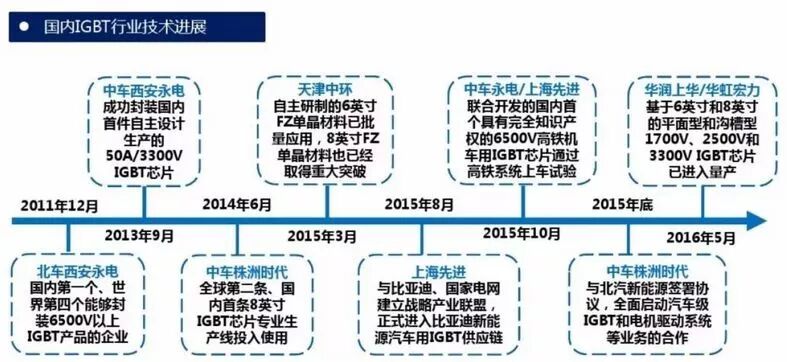

近几年中国IGBT产业在国家政策推动及市场牵引下得到迅速发展,已形成了IDM模式和代工模式的IGBT完整产业链,IGBT国产化的进程加快,有望摆脱进口依赖。
