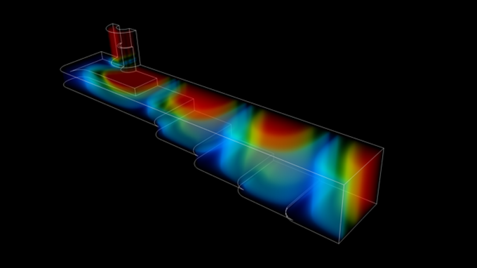

30年间高频电磁仿真创新历程的图1
图1:同轴到波导的微波传输
采用自动网格自适应方法后,用户无需处理网格即可启动仿真,HFSS会基于物理原理自动细化网格。首先,对初始的粗疏网格上的场进行求解,获得自适应网格;然后计算误差提示,并用于判断需要细化网格的位置并调整基函数的阶数;在获得细化的网格后,HFSS再次求解并检查收敛标准,通常是检查连续网格之间S参数的变化。这个过程持续进行,直至得到一个满足收敛标准的最终收敛网格。自适应网格划分的成功难度较大,但经过20多年的反复精研,HFSS已经能够确保网格划分的准确性。
电磁仿真的另一项重大创新是超限元法,该方法在HFSS推出的首个版本就已采用。它提供了一种通过端口向计算域注入和从计算域吸收波导和/或传输线模式的精确方法。,已提出的其他方法是,采用完全匹配层(PML)衬底或不同的模态方法来建模端口,但是PML衬底不够准确,并且它引入更多的未知数,从而降低了效率。由于存在与端口未知数有关的全密度矩阵块,类似于端口表面的积分方程,备选的模态方法的计算成本更高昂。而超有限元法是最准确和计算效率最高的一种方法,其中模态用于表示端口上的基函数,这样提取S参数的成本是最低的。对于HFSS在无需场的情况下仅提取S参数来顺利进行求解,这一最新进展是一大关键。与超限元方法的结合,事实证明非常有效,可以显著节省内存,可以在分布式频率扫描中并行求解更多频点(通常是3倍)。

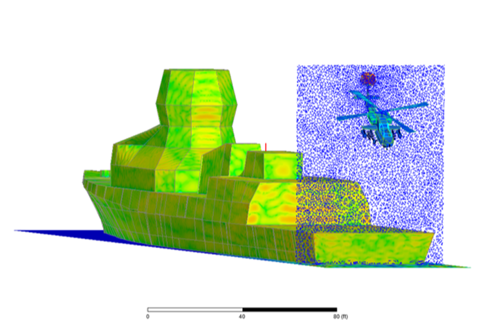

正如上述创新所示,电磁仿真软件在不停地发展,确保其能够应对当今的大规模仿真挑战。创新的关键是充分发挥高性能计算(HPC)能力的优势,例如,HFSS在1999年开发出一种共享内存多线程直接求解器,能显著加速仿真;下一个重大的求解器进步,是2007年推出的首个迭代求解器。迭代求解器对于RAM受限的复杂设计非常适用;2009年,域分解方法(DDM)支持HFSS求解器可跨多个计算节点使用,以使用更多内核来加快速度并获得更多的内存容量。首先对全局网格进行划分,然后对每个分区应用FEM,最后,通过全局迭代流程获得全耦合且准确的结果。
鉴于DDM的迭代特性,发现它在收敛速度快、激励次数相对较少的大型天线系统中最为成功。自推出DDM以来,我们不断地丰富天线系统分析的功能,其中包括在2010年推出面积分方程(IE)求解器、2011年推出有限元边界积分(FEBI)求解器,以及2012年推出有限阵列DDM和混合FEM-IE区域求解器,弹跳射线法(SBR+)求解器于2016年推出,在处理安装在各种平台上的大型天线系统时非常有效,包括工作在77GHz下、用于大型动态交通场景中的汽车雷达。我们在2019年推出了通用的3D组件阵列求解器,采用与网格融合技术类似的技术,能够快速、准确地分析大型天线阵列。通常情况下,定义数组所需的3D组件相对较少,因此这种方法非常有效。所有这些陆续推出的功能,都能帮助用户解决各种大型天线系统和雷达反射截面(RCS)分析。这些求解器的众多增强功能,也可也直接适用于与辐射发射有关的EMI/EMC分析。
30年间高频电磁仿真创新历程的图2
图2:直升机的DDM从船尾起飞并从剖面中浮现

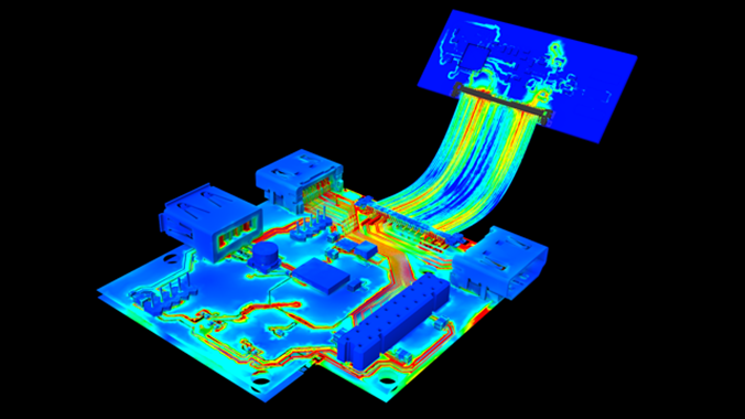

在过去十年中,我们一直专注于优化HFSS在大型电子系统(如IC封装和电路板)中的仿真性能。由于这些设计的复杂性,我们通常会依靠自推出以来就在持续优化和改进的直接矩阵求解器。例如,早期的功能增强包括能在计算节点上分配直接求解器,以提高性能和容量,这消除了对单台高昂成本的大RAM容量的计算机的需求。我们还推出ECAD几何结构感知网格剖分算法,算法专门用于封装和PCB中常见的分层结构设计。
2015年,我们推出了一款自动HPC框架,求解器根据计算节点清单及其硬件资源,可以自动确定要使用的分布式求解器任务的数量和类型。因此,用户无需再纠结于优化这些设置的复杂任务操作,就能快速、顺利地完成求解。例如,为了加快频率扫描,您希望增加并行求解的频率数量,但这可能导致机器的存储容量不足。而使用自动化HPC,求解器可以判定求解的内存要求,然后优化需要执行的任务数量。
30年间高频电磁仿真创新历程的图3
图3:HFSS网格融合技术仿真有接头和弯曲线缆的PCB

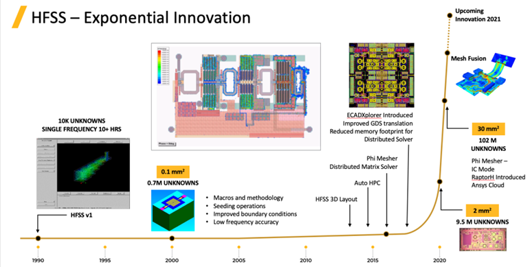

随着GPU成为标准,电磁仿真软件行业把握这个机会,使用它提供并行处理功能。Ansys在2016年添加了直接求解器来支持GPU,尤其是能提升大型设计的仿真性能。这项功能在2018年得到了进一步的优化,与8核CPU相比实现了2倍的速度提升。在接下来的几年中,我们对分布式直接矩阵求解器进行了一些优化,包括改进在求解大量激励时的性能,以此为基础,我们开发出在计算节点上分配矩阵装配和场后处理的功能,从而能够在FEM求解过程中分布化和并行化所有的关键步骤。
30年间高频电磁仿真创新历程的图4
图4:高速创新

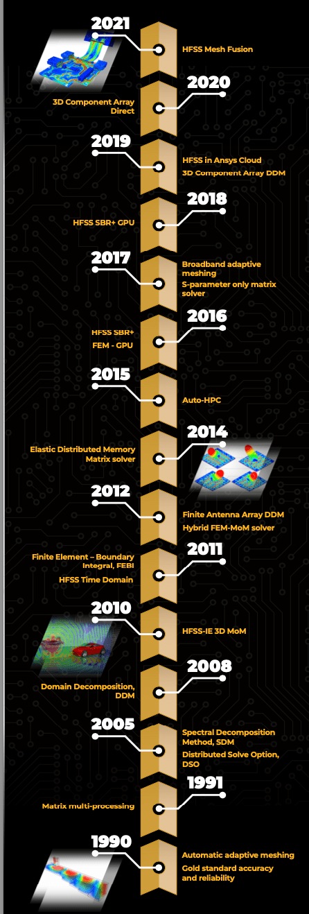

30年间高频电磁仿真创新历程的图5
图5:过往30年间HFSS实现的改进
