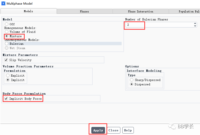

多相流设置
  • 结构树中,Models< Multiphase,选中Mixture,设置相数,点击Apply
  • 激活Implicit Body Force 案例教程|沸腾传热传质的图4

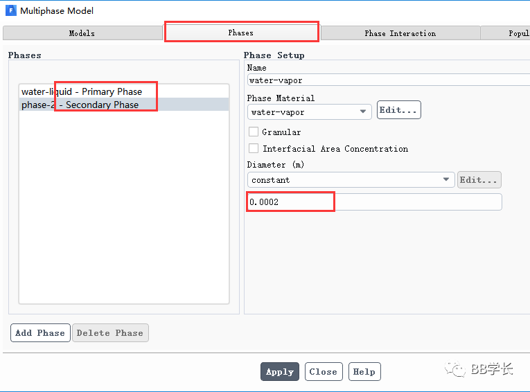

相设置
  • 给Mixture模型指定相,Medels< Multiphase< Phases
  • Primary Phase为Water-Liquid,Secondary Phase为Water-Vapor
  • Secondary Phase中设置气泡直径0.0002m 案例教程|沸腾传热传质的图7

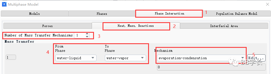

  • 在这个操作框中,切换到Phase Interaction,设置相间作用力(不同版本有差异,找到Phase Interaction即可),按照下列红色方框依次设置 案例教程|沸腾传热传质的图8
  • 选择完蒸发冷凝模型后,会弹出模型参数设置,保持默认即可
案例教程|沸腾传热传质的图9

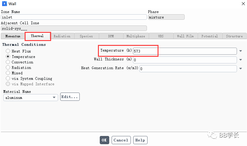

  • 加热边界设置
    • 结构构树中,在Boundary Conditions中找到加热边界(Inlet),双击 -切换到Thermal标签,设置Thermal Conditons为Temperature,设置Temperature为573 K
案例教程|沸腾传热传质的图12

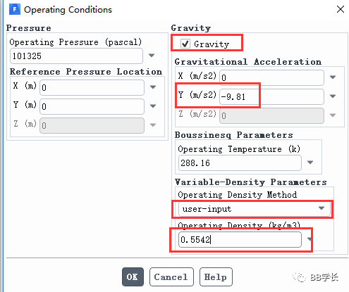

  • 操作条件设置
    • 导航栏中,Physics< Planar
案例教程|沸腾传热传质的图13

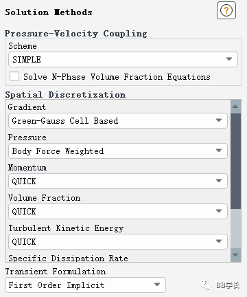

计算方法
  • 结构树中,双击Solution< Mehtods
  • 设置Gradient为Green-Gauss Cell Based,Pressure为Body Force Weighted
  • 其他模型均采用QUIDK格式
案例教程|沸腾传热传质的图14

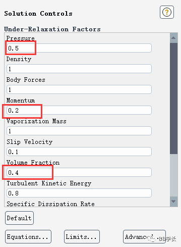

  • 结构树中,Solution< Controls按下图设置控制因子
案例教程|沸腾传热传质的图15

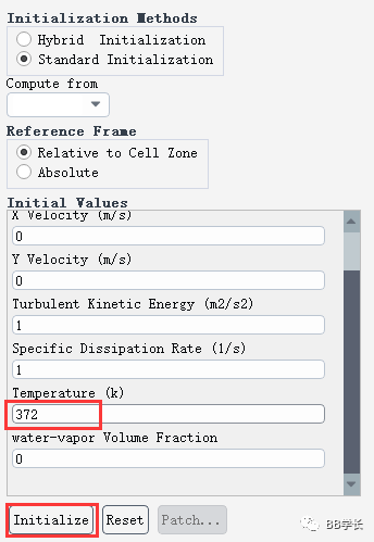

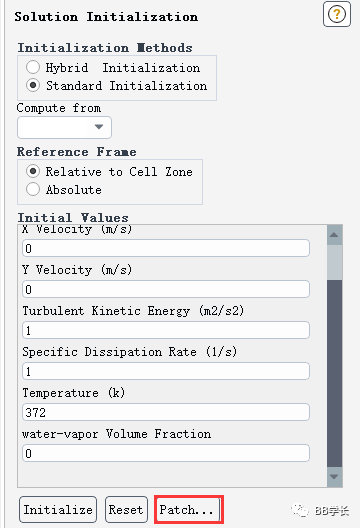

初始化设置
  • 双击Initialization,初始化温度为372K
案例教程|沸腾传热传质的图16

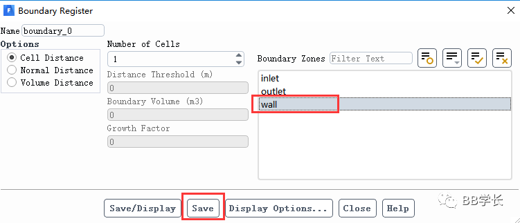

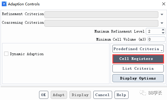

Adapt边界
  • 导航栏中,Domain< Adapt< Refine/Coarsen
  • 在弹出的对话框中,Cell Registers< new< Boudary
案例教程|沸腾传热传质的图17
  • 选中绝热边界,单击save
案例教程|沸腾传热传质的图18

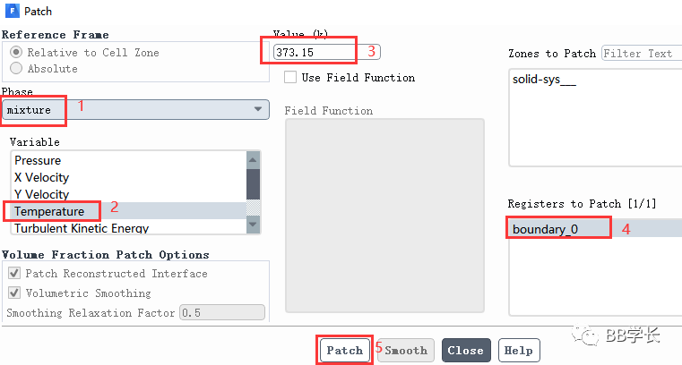

Patch边界
  • Initialization< patch
案例教程|沸腾传热传质的图19
  • 按照下列方式,将绝热边界温度patch为373.15℃
案例教程|沸腾传热传质的图20

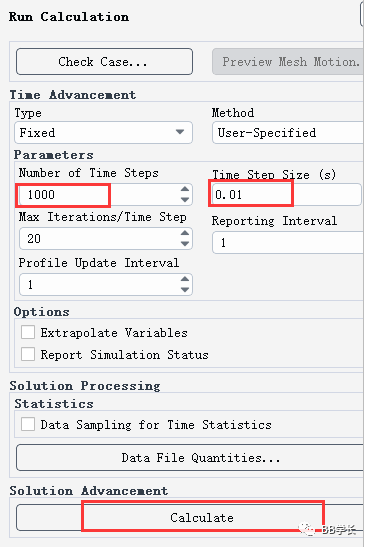

计算设置
  • 双击Run Calculation
  • 设置Time Step Size为0.01s
  • 设置Number of Time Steps为1000
案例教程|沸腾传热传质的图21

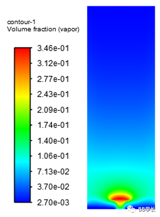

计算结果
  • 计算结果:气含率分布云图
    案例教程|沸腾传热传质的图22
