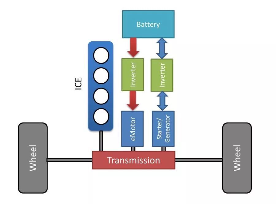

图1:功率分离式混和驱动基本示意图

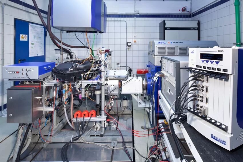

图2:达姆斯塔特内燃机研究所(VKM)混动试验台采用HBM试验和测量设备

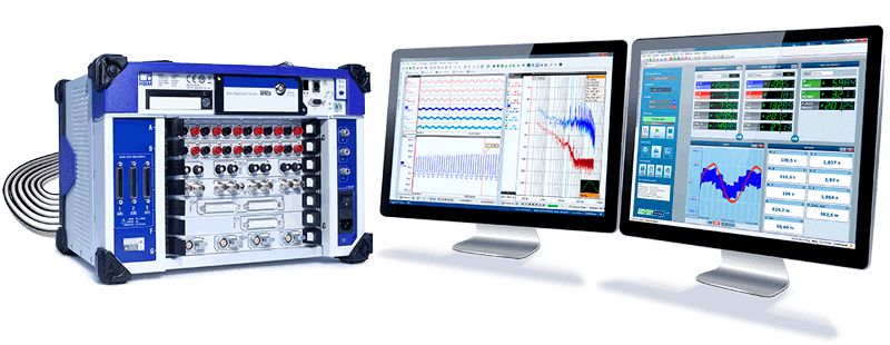

图4:机械量和电气量测量综合系统

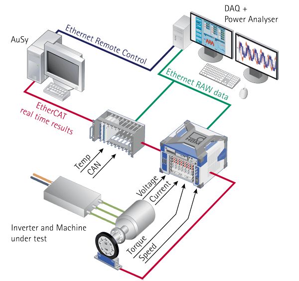

除了记录电流电压等电信号外,eDrive测试系统还可直接同时记录六个测量点的转速、扭矩和转角信号。(图4)基于实时半周波计算常用的功率参数,如有功功率、无功功率、lambda等。
触发功能可由自动化系统控制,实时存储在每个设定点的原始数据。原始数据存储在主机的硬盘上,不会加重自动化系统的负担(图5)。
另外,还同步记录了温度和CAN总线信号,因此可以对温度进行补偿,方便地分析阶跃函数响应(总线命令触发导致的扭矩快速阶跃)。
HBM eDrive测量系统由主机的Windows系统控制,尽管主机内部装有Linux操作系统。因此可以在存储原始数据的同时,实时转发计算结果。通过EtherCat总线(汽车行业标准),能以最大1 ms延迟将计算结果转发给自动化系统。由于可以同步实时分析,因此可替换传统的扭矩控制,而通过最大q电流(使用Park变换实时计算)对测试台进行控制,最大限度地减少驱动损耗。

图5: 可进行机械量、电气量和总线数据采集,并可实时连接到自动化系统中的混动测试台示意图
